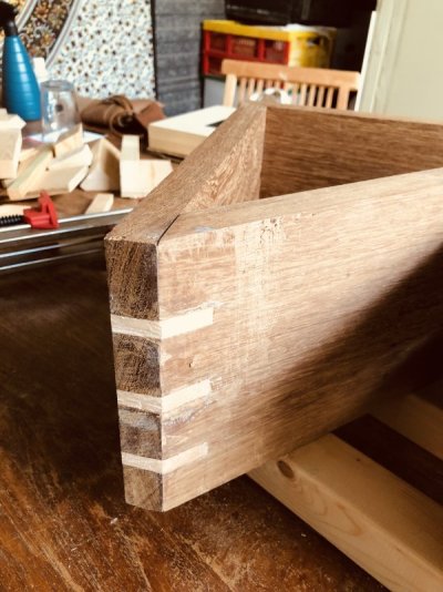

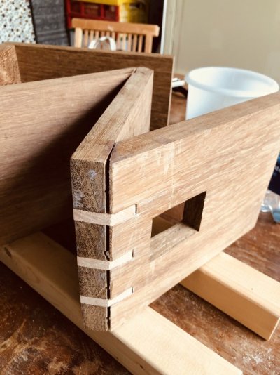

Hi Allen,
Wie heeft advies voor deze beginnend houtbewerker?
Ik ben wat te enthousiast met lijmklemmen bezig geweest voor de ene verbinding, waardoor een andere verbinding is gebroken, zie de foto’s.
Wat is jullie advies? Is er een truc om dit te herstellen? Of moet ik deze loszagen etc en opnieuw maken?
Dank alvast voor jullie advies!
Karen

thomasz
11 apr 2015
2.402
1.055
Omgeving Leiden
Jammer.
Maar niet gaan prutsen. De verbinding is toch al los, dus inderdaad de blanke spieen eruit halen en de verbinding opnieuw maken.
De sleuven wel goed schoonmaken, van alle lijm ontdoen. Houtlijm op oude houtlijm houdt niet goed.
Gewoon nieuwsgierig: is het een bijzettafeltje met een vak voor tijdschriften?

Het wordt een vogelvoederhuisje met 2 niveaus in een Z-vorm. Het is een wat zwaardere houtlijm, niet de witte. Daar heb ik nu spijt van. Dus het schoonmaken wordt een stevige klus. Waarschijnlijk zagen en beitelen, of voorzichtig met de frees.

De gebroken verbinding heb ik zo’n 1,5 week geleden verlijmd. Niet met gewone houtlijm, maar een wat zwaardere constructielijm. Ik weet het merk nu even niet meer (zwart/gele tube geloof ik).
Ben bang dat het weken ook niet gaat lukken. Is nl waterbestendige lijm …. Het werkstuk is een vogelvoederhuis en moet buiten in het bos staan …

de verbinding staat open
zaag ze door
maak/zaag de sleuven voor de veren groter dan ze nu zijn
dan hoef je niks af te schuren
Ja, dat was mijn idee ook. De hele verbinding openzagen, de inzethoutjes ook wegzagen/beitelen/frezen. En het opnieuw doen. Veel werk, ingewikkelde hoeken, dus ik hoopte op een ‘magic trick’ 🫣
Hoeft op zich niet zo'n probleem te zijn, zoals door anderen al opgemerkt de inzetstukjes eruit zagen, hetzelfde voor de plankjes mochten ze nog vastzitten, misschien heb je iemand in de buurt met een cirkelzaagtafel, dan kan het met 1 min opgelost zijn ? (ik zit in Voorthuizen en wil je prima even helpen)
Een vogelvoederhuisje. Ik was duidelijk op het verkeerde been gezet.
Van wat ik zie, denk ik dat je met een handzaag de spieen er uit kan zagen door zaagsnedes naast elkaar te maken. Daarna met een beitel de boel schoonsteken.
