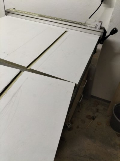

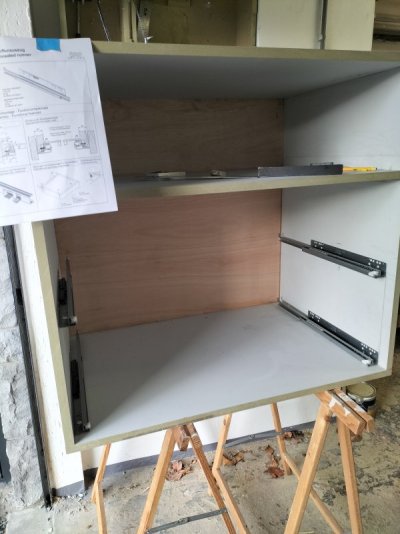

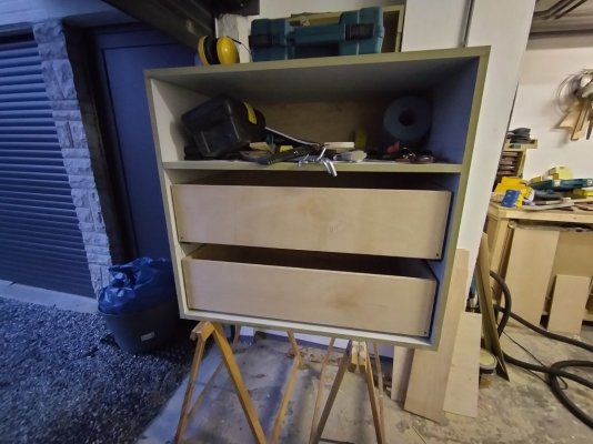

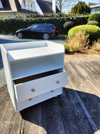

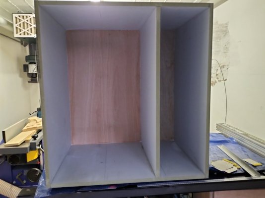

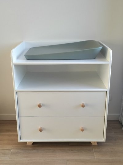

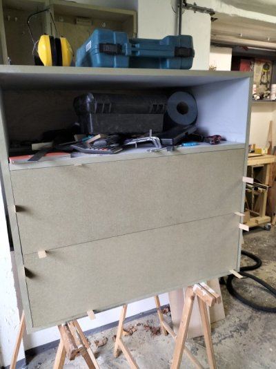

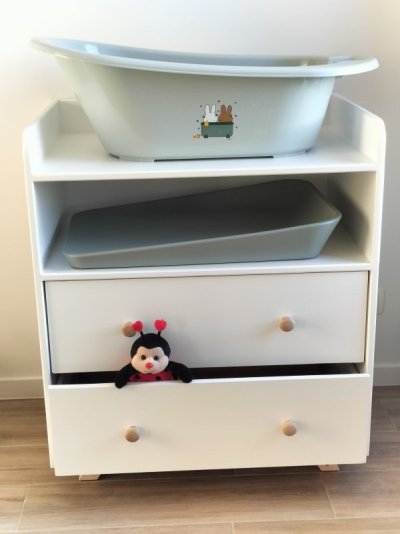

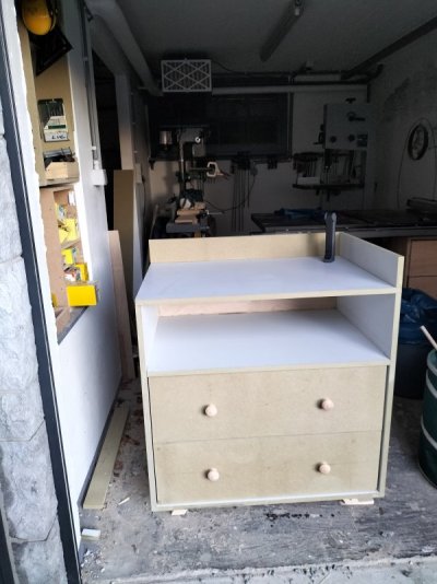

Mijn vrouw had mijn dochter beloofd dat ik voor haar baby (verwacht omstreeks eind april 2023) een verzorgings/verschoningstafel zou maken.
Hierbij een aantal foto's van het maakproces.
Gebruikt materiaal : 2 platen groene gegronde MDF
8 mm MPX (voor de achterwand en de ladebodems)
12 mm MPX voor de schuiven
4 ladegeleiders (softclose)
Bouwwijze : Geheel in elkaar gezet middels dominoverbindingen. De 'middenplank' zit in een groef.
De kanten werden gebroken door er met een fasefrees over te gaan.
Afwerking : MDF randsealer, grondlaag (de grondlaag van de MDF was grotendeels weggeschuurd), en tenslotte drie lagen zijdeglans watergedragen lak.
Feedback en kritische opmerkingen steeds welkom.
Hieronder de foto's.

Echt mooi gemaakt! En het zou best kunnen dat ik met hetzelfde te maken krijg binnen niet al te lange tijd. Heb dit draadje dus bewaard. Heb je dit op het gevoel gemaakt of met bouwtekening?

Ik heb dit gemaakt aan de hand van een foto die mijn dochter mij getoond heeft. Het ging om een IKEA verschoningstafel. De afmetingen stonden erbij. Echter heb ik wel wat aanpassingen aangebracht. Zo je wil kan ik je mijn tekening bezorgen.
Nog een goede raad : begin er op tijd mee. Ik heb het kastje afgeleverd vrijdag 21/04 's avonds en het kind is geboren op 23/04 (01:00 hrs). Kastje werd dus net op tijd afgeleverd 😎

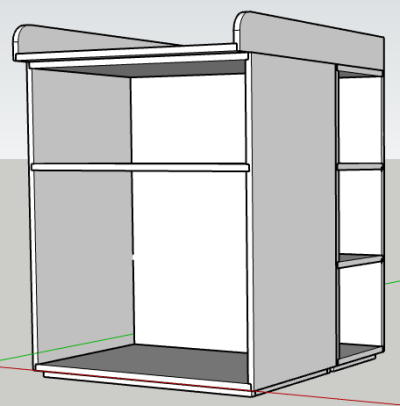

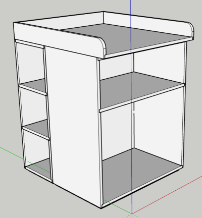

@LukeB2530
Vorig jaar zijn de babyplannen jammer genoeg fout gegaan. Maar nu gaat het goed en kan ik eindelijk beginnen aan de verzorgingstafel. Ik heb het ontwerp wat aangepast om het geheel langer bruikbaar te maken, ook als het kindje wat ouder is. Ik zal proberen om het te posten.
Maar wel nog een vraagje: je hebt groene mdf gebruikt en dat heeft nogal een prijsverschil met gewone mdf. De verzorgingstafel zou niet in een vochtige omgeving gebruikt worden dus vroeg ik me af of het het prijsverschil waard is. Gaat het enkel om de vochtbestendigheid of werkt groene mdf gemakkelijker af?
Superbra
16 feb 2014
289
119
Wetteren, Belgie
De verzorgingstafel bestaat uit een deel kast en twee open kastjes die rug aan rug achter de kast staan met de opening naar opzij. De kast zelf zou zoals de jouwe een open legplank en twee lades hebben, op de schets weggelaten. De 'verzorgingsbak' zou langs onder vastgeschroefd worden aan het bovenblad van de kast. Als het kindje hier niet meer op verzorgd moet worden, blijft er gewoon een kastje over (mits opschroeven van een nieuw bovenblad) en twee boekenkastjes.

Goede morgen,
Blij te horen dat het nu goed gaat.
Ik heb groene MDF gebruikt omdat die, althans in mijn beleving, iets steviger is dan gewonen MDF. Deze was bovendien reeds voorzien van een laag primer (dit ga ik echter niet meer kopen).
Ik denk wel dat het met gewone (bruine) MDF even goed gaat.
Aanvankelijk had ik ook een los bovenblad met opstaande rand voorzien. Omdat ik echter de diepte-instelling van de dominomachine was vergeten aan te passen, en de domino's dus door de bovenplaat kwamen (en dus in het zicht kwamen als het losse bovenblad er af zou gehaald worden) kon ik niet anders dan de opstaande rand direct op het bovenblad bevestigen :(. (Bovendien had ik niet genoeg plaat over om een nieuw bovenblad te maken, en had ik geen zin om hiervoor een volledige plaat te kopen).
Ik vind jouw ontwerp echter wel interessanter en functioneler, zeker naar de toekomst toe. Ik was echter beperkt in mijn doen en laten door de keuze en instructies van dochterlief 🤨.
Veel succes gewenst
