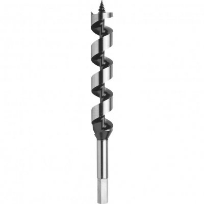

Ik denk dat je Famag bedoeld. Zelf gebruik ik daar de HSS-G serie van: erg fijne boren. Maar die zijn wel geschikt voor veel hogere toerentallen, in tegenstelling tot het afgebeelde type. Die lijken meer op een Star-M product (max. 400 rpm).
4.998
1.360
Een spiraalboor met een punt met schroefdraad kan behoorlijk agressief zijn bij lage toerentallen. Dan doet de schroefdraad zijn werk, zonder gek te draaien, en trekt de boor als een razende in het hout. De boor schiet dan door het hout heen en als je een beperkte boordiepte wil is het opletten geblazen of het gat is veel te diep.

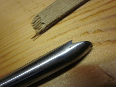

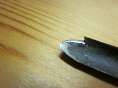

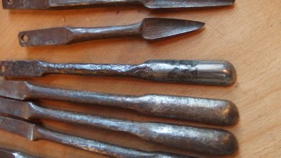

De tekening van de lepelboor laat de bolle zijde van boor zien, dat horizontale streepje geeft de "vouw" weer. Het aanscherpen is vergelijkbaar met een spindeldraaiguts, het is namelijk de vouw die afgewet word.
De eerste tekening van de lepelboor is duidelijk een afbeelding van de holle kant, als de tekeningen consistent zijn is de tweede vergroting 90° gedraaid en ook van de holle kant. Ik zou het verassende vind als het zo is dat de buiten kant van het einde van de lepel geslepen wordt. Ook laat mij lepelboren geen indicatie zien dat de bolle kant is geslepen P8050843.jpg

De eerste tekening van de lepelboor is duidelijk een afbeelding van de holle kant, als de tekeningen consistent zijn is de tweede vergroting 90° gedraaid en ook van de holle kant. Ik zou het verassende vind als het zo is dat de buiten kant van het einde van de lepel geslepen wordt. Ook laat mij lepelboren geen indicatie zien dat de bolle kant is geslepen Bekijk bijlage 67153
Als je naar de bovenste lepelboor kijkt, die met die pijlvorm zeg maar, daar leg je dan een wetsteen bovenop en slijp je zo als het ware de hele lepel. Dat is wat er ook in de bouwkundige encyclopedie gezegd wordt.
Dat geloof ik ook want die moet over de heel lengte hout kunnen snijden in tegenstelling tot de lepelboor die alleen bij het einde hout snijd. Maar het is leuk om de bevestiging van meerder bronnen te hebben, bedankt.

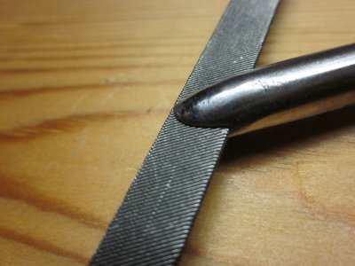

Dat zal de holle kant zijn. Maar ik zal eens een oude lepelboor opzoeken morgen en kijken hoe die geslepen is.
Uit de bouwkundige encyclopedie van Elsevier (1955)
"Het bijscherpen van de lepelboor moet altijd aan de binnenzijde van de vouw geschieden."
ik ben tegen een nieuwe lepelboor aangelopen die anders van vorm zijn dan die van Ernest
doordat hij nieuw is kan je duidelijk zien hoe je hem kan slijpen

De getoonde slangenboren voor op een boormachine heb ik ook. In 16mm om deuvelgaten te boren. Zowel in naaldhout als eiken bevallen me deze slecht. Het lukt niet met een accutol, die zijn er niet krachtig genoeg voor. In de bedrade boormachine werkt, maar de machine vind dit niet leuk. Je moet deze met twee handen zeer stevig vasthouden (tegen je romp gedrukt), omdat de machine anders gaat draaien. Dit geeft op de polsen ook een flinke belasting. Als de boor op diepte is, moet deze er achteruit weer uitgehaald worden. De boorpunt zit zo vast dat deze er niet uit getrokken kan worden. Na een flink aantal gaten is de machine zeer heet, en gaat stinken. Dus zwaar overbelast.
Moet wel zeggen dat de kwaliteit van mijn boor niet erg hoog is (van Ali). De boor is wel makkelijk te slijpen.
Ik heb ook eentje van Baptist. Deze bevalt een stuk beter.
https://www.baptist.nl/houtbewerkers/boren/houtspiraalboren/famag-houtspiraalboor-hss-g-16-mm
tuoh
Het zou nu ondertussen toch al duidelijk mogen zijn dat je altijd de kwaliteit krijgt waar je voor betaald bij die gasten.
Al die namaak Chinese rommel ziet er misschien uit als een "echte" maar is het hoegenaamd niet. Betaal dan wat meer voor Europese spullen, dat spaart een boel frustraties.
Een goede kwaliteit slangenboor (Famag of zo) gaat als een mes door de boter, zowel in hardhout als naaldhout. Het is dus niet het type boor dat kl.. is, maar de afkomst van dat ding.

Uiteraard scheelt de kwaliteit. Het blijft dat er binnen een omwenteling heel veel hout verspaand moet worden. Dat kan eigenlijk niet anders dan met grof geweld. Dat sommigen antwoorden dat dit op hoge snelheid moet snap ik dan ook niet. Ik zou iemand dat wel eens (veilig) willen doen.
tuoh
Die dingen worden ook niet op hoge snelheid gebruikt, een 300tr/min is al ruim voldoende. Zelf gebruik ik deze boren meestal in een Festool accuboormachine van 12V. Gaat probleemloos door oud eiken (scheepshout) Max diameter hier is 20mm. De groter maten boor ik met een Bosch accuboorhamer (enkel draaien) met een batterijpakket van 36V. Niet duwen op de machine, eerder wat tegenhouden, zo bijt ie niet te veel ineens, de boor zoekt zelf haar weg wel.

De "moderne"slangenboren" gaan prima in de booromslag met een passende adapter Dan kun je in handkracht flinke nette gaten boren
