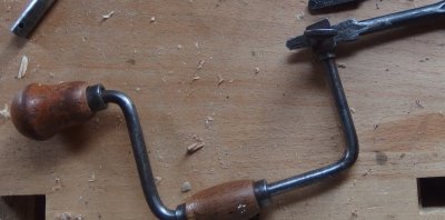

Maar eerste zien eens een fatsoenlijk booromslag te vinden, een moeilijk klus is het in mijn ervaring. Ik zou zeker geen geld geven aan een Stanley of die France model die bij Dick te koop staat.
Deze model heb ik vorig week in ontvangst kunnen nemenP8050825.jpg.

Erg mooie boor Ernest! Is dat ook een booromslag of heeft die een andere benaming? En gebruik je daarvoor dezelfde boren als een "metalen" booromslag?

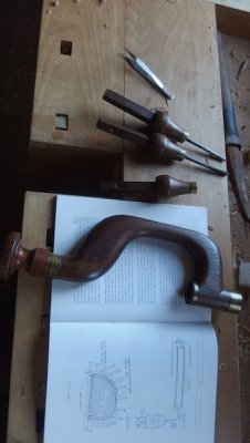

Wat je last laat zien is de houtspiraalboor en is te kort om in de booromslag te gebruiken. Hij past in een kort booromslag waar je hem vast kan zetten met een vleugelmoer P8020814.jpg.Er zijn een heleboel verschillende type boren met de slangenboor ook in verschillende uitvoeringen, enkele en dubbel spiraal bijvoorbeeld. Een ding dat je moet met boren weten is er is een bepaalde verhouding tussen prijs en kwaliteit dus hoe hoger de prijs hoe beter de boor. De ouwe van mij heet een houten booromslag met kuikens. Het is een heel andere vasthouw systeem. Heel apart. Voor de duidelijkheid een avegaar is een lange boor met een vast handvat bovenop, ook een fijn boor methode. Hij past nergens in is op zichzelf te bedienen.

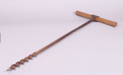

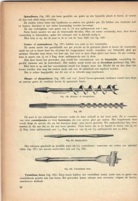

Avegaar en slangenboor zijn synoniemen. Een avegaar kan dus wel degelijk in een booromslag gebruikt worden, dus wat jij zegt klopt niet helemaal. Het is wel juist dat de hele grote avegaren met handvat op zichzelf gebruikt worden om gaten te boren in de bodem.

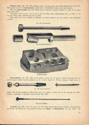

Ik heb altijd geleerd dat beiden slangeboren zijn en het volgende plaatje een avegaar is.

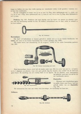

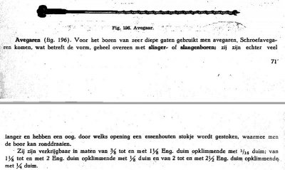

Ernest, je had gelijk. Avegaren zijn inderdaad los te gebruiken:
Komt uit het boek "Gereedschappen en werktuigen voor de houtbewerking". Misschien had ik tijdje geleden ook al de Wikipediapagina gezien, en was ik daardoor verkeerd geïnformeerd. Tijd om ze aan te passen dus.
Bekijk bijlage 67118
Maar ik moet zeggen waar ik een beetje ben begonnen te twijfelen is als denk aan het Engels versie, "auger". In die taal lijkt het een veel breder betekenis te hebben. Heeft niks te maken met de bron van de draai kracht. Maar ja alle mijn Nederlands talig bronnen wijzen op een scheiding tussen de ene en de andere gebruik.

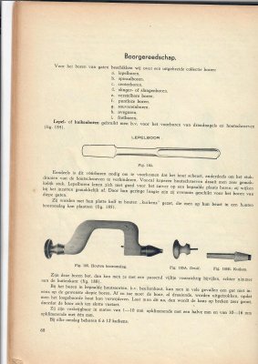

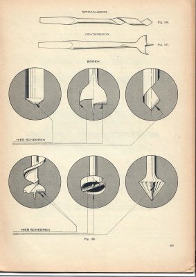

Dit helpt mij een beetje voor het klein uitleg over het slijpen van de lepelboor. Er bestat niet veel over deze handig boren opgeschreven. Bedankt Groeneweg. Is dat plaatje een aanzicht op de holle of bolle kant?
Dat zal de holle kant zijn. Maar ik zal eens een oude lepelboor opzoeken morgen en kijken hoe die geslepen is.
Uit de bouwkundige encyclopedie van Elsevier (1955)
"Het bijscherpen van de lepelboor moet altijd aan de binnenzijde van de vouw geschieden."

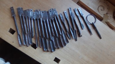

Ja, zo ben ik van uit gegaan dat het de holle kant is maar de tekening was voor mij een beetje verwarrende. Ik heb wel een heleboel oude lepelboren maar die zijn erg verroest en een slijp techniek kan ik er niet van uit maken. Alle aanbevelingen zijn welkom op dat gebiedP8050829.jpg

De tekening van de lepelboor laat de bolle zijde van boor zien, dat horizontale streepje geeft de "vouw" weer. Het aanscherpen is vergelijkbaar met een spindeldraaiguts, het is namelijk de vouw die afgewet word.
