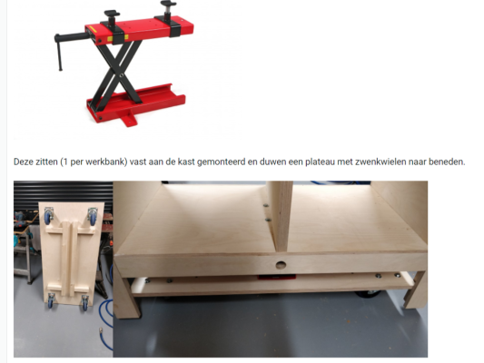

Ik heb een flink zware werkbank gebouwd die ik in een hoek wil zetten (ook om daar te werken). Gewone inklapbare wieltjes zijn dan geen optie omdat er altijd 2 bij muur zitten waar ik niet bij kan. Heeft iemand een eenvoudig idee hoe ik het liefst met een beweging alle 4 de wielen uitklap?

Waarom persé inklapbare wielen? Als je aan de achterkant zwenkwielen zet en aan de voorkant 2 wielen met een rem, dan kan je werkbank geen kant op, en hoef je met verplaatsen alleen maar de 2 voorste wielen te ontgrendelen.

Vond het toch nog wel interessant om mee te delen omdat ik zelf momenteel een paar projectjes probeer op te starten, eerst de vlak/vandikte in orde brengen en dan..........ga ik zoiets gebruiken voor mijn toestellen en bank!
