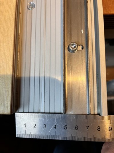

Van de week werd mij een Veritas shooting board track aangeboden voor een wel zeer aantrekkelijke prijs echter de vraag is past hier alleen hun eigen shooting plane op? De informatie die ik heb gelezen op het internet blijkt ook andere modellen toepasbaar te zijn, maar welke? Ik zou hem willen gaan gebruiken met mijn nummer 6 maar past dat ook op de track?? Is er iemand op dit forum die zo’n track heeft en de maten zou willen opmeten? Alvast bedankt!

De rail is een fractie meer dan 8 cm breed, de geleider 25 mm. Ik heb zo’n sjieke schaaf overigens ook niet, dus ik heb zelf twee gaatjes geboord en draad getapt om de geleider op de voor mij passende breedte af te kunnen stellen.

Vriendelijk bedankt voor de foto en de info als ik thuis ben van mijn werk ga ik mijn zijkant van mijn schaaf opmeten ben benieuwd of hij hier op gaat passen zonder aanpassingen? Wat zou de maximale/ minimale breedte zijn nieuw uit de doos?

De maximale breedte is ca 6,5. Mininaal ongeveer 5,5? (Gokje, niet kunnen meten).

Bedankt Joseph ik heb eventjes de maten opgemeten van de zijkant van de schaaf nr 6, en die is precies 4,7cm. Als ik jouw track zo bekijk is hij op de zelfde maat afgesteld dus nieuwe gaatjes boren in de aluminium track is vermoedelijk nodig. Dank voor het delen van je ervaring zo te horen bevalt hij goed, wellicht over de top qua luxe maar is wel ongevoelig voor temperatuur wisselingen. De verstelbare aanslag zou helemaal mooi zijn om die tweedehands te kunnen scoren echter helaas ik ben hem tot nu toe nog nooit tegengekomen,.......uhhhh toch wel 1 keer maar toen wilde de verkoper bijna de nieuwprijs waarvoor baptist hem verkoopt, en die is redelijk aan de prijs, als ik dat vergelijk met Fine Tools of Dictum.
