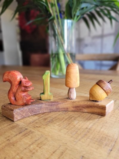

Hi,
Ik heb als test deze figuurtjes gemaakt voor de jaarring. Nu wil ik graag houten figuren maken voor mijn zoontje, maar aangezien hij erop zal sabbelen moet het veilig zijn. Nu heb ik plakaatverf gebruikt en druivenpitolie maar ik ben op zoek naar een verf of gekleurde olie waardoor de kleuren mooi tot zijn recht komen. Beetje zoals bij Ostheimer en Holztiger. Iemand een idee?
