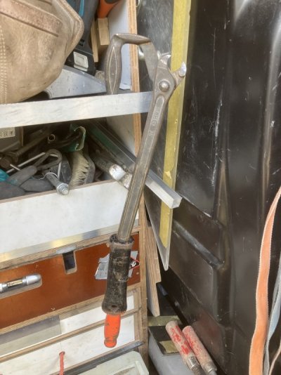

Weet nu waarom ik van de trap af ging. Bij het opruimen vond ik naast de spijkertrekker de helft van de bek deze was afgebroken. Was een nieuwe spijkertrekker. Ik denk dat ik toch beter een bahco had kunnen bestellen.
