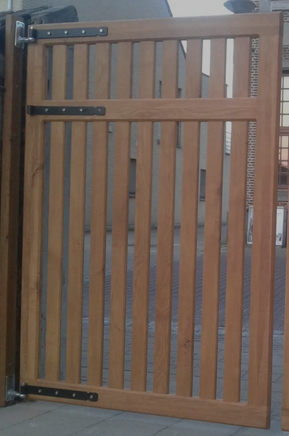

Dank voor alle snelle reacties. Het is nu te donker om een goede foto, maar hierbij nog een oude uit de goede tijd van het hekje in de sneeuw.
@boertje125, heb je wellicht een schetsje van het detail met de afstandhouders. Dat klinkt goed namelijk en dat is ook meteen het meest kwetsbare detail van de hekjes.

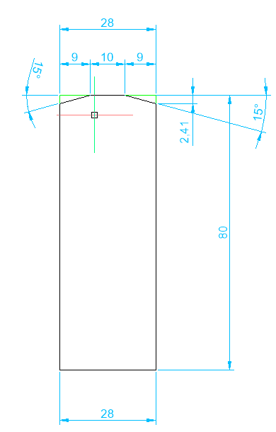

deze poort heb ik zo ontworpen + gemaakt
de onderligger (tekening) heeft een helling om het regenwater te laten wegvloeien
ik vermoed dat de spijlen breder dan de onderligger zijn, en die overkragen
naar binnen toe met dezelfde frees uitgefreesd
spijlen gaan met pen en gat in de liggers
helaas te lang geleden om mij de precieze details te herinneren1765219874259.png 1765219968954.png
