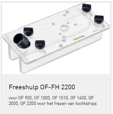

een freeshulpstuk zoals die samourai kan je zelf maken
festool biedt iets dergelijks aan (dit is mij slechts theoretisch bekend)

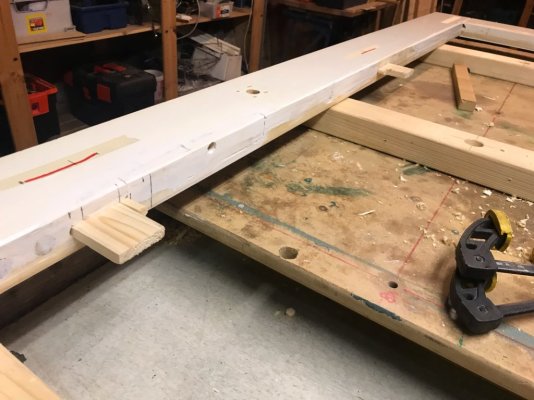

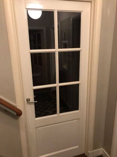

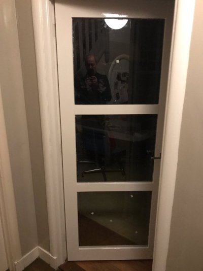

Ik heb een haakse gelideplaat voor mijn metabo 728 frees. Hiermee heb ik gaten voor losse pennen gefreesd. Wordt soort domino, maar je kan elke freesdikte en diepte gebruiken.
project klassieke deurenfoton1 naar modernere deuren met groter glas foto 2.
losse pennen op foto 3.
