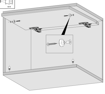

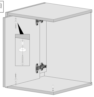

Iemand enig idee wat de bedoeling kan zijn van de witte wieltjes?
Ze zitten bij deze geleiders/scharnieren. Het is een bout, geen schroef. Vast bedoeld als geleiders. Ik heb geen idee hoe je deze kan gebruiken.
als dit soort draai-schuif deurbeslag horizontaal gebruikt, voor een klep die ingeschoven kan worden dus, heb je die wieltjes nodig om de klep omhoog te houden.
bij verticaal gebruik, kan je die monteren om te vermijden dat de deur ingeschoven kan worden zonder dat ze helemaal geopend is.
(afbeeldingen uit de montagehandleiding van Hettich KA 5740)
