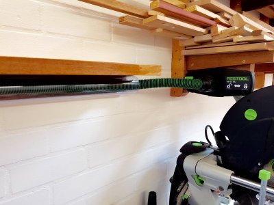

Stofafzuiging naar mijn boormachine...de Festool blastgate heeft twee voordelen voor mij.
Enerzijds nu een makkelijke aansluiting van 32 mm Kapex naar 27 mm Boormachine en anderzijds als ik hem dicht doe een clean functie voor mijn stofzuigerfilter op de CTL 26. Dus verder geen buizensysteem met bochten en verlopen. Gewoon even omzetten is genoeg. Uiteraard kan de Kapex zich in alle standen nog net vrij bewegen onder de blastgate.

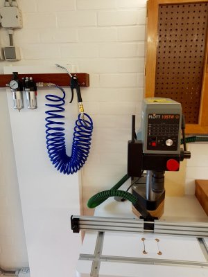

Vandaag mijn compressor reduceerventiel met vochtafscheider en olievernevelaar EN met metertje (die het nu wel goed doet) opgehangen ook de stofafzuiging voor de boormachine werkt perfect als hij aan gaat, ben tevreden.

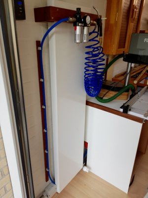

Na de compressor perikelen (heb nu ook de luchtleiding/slang gelegd) nu logistiek gezien even wat overschot Douglas tot "japanse" tuinbank gemaakt zodat er weer meer ruimte in mijn werkplaatsje ontstaat.
Bekijk bijlage 66824
Nu komt je olie in je luchtspuitje, en als je een werkstuk schoonblaast dan heb je de kans olie er op terecht komt. Slimer is om je olie vernevelaar appart op een plankje te monteren en een apparte slang er voor te gebruiken.
Of een verdeelblokje ervoor, zodat je zowel een oliegesmeerde als een olieVRIJE aansluiting hebt. Maar dan heb je waarschijnlijk een extra reduceerventiel nodig (of niet. als je de druk reguleert met het gereedschap - bij een blaaspistool zal het niets uitmaken).
Hoi
Er zit geen olie in........ik kon deze complete set in een aanbieding van 70 euro voor twee tientjes op internet kopen en mij ging het eigenlijk om een deugdelijke meter.
Maar even goed toch bedankt voor je waarschuwing en tips.

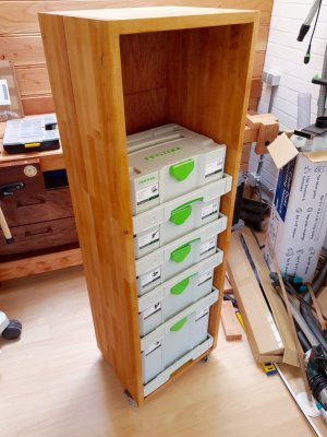

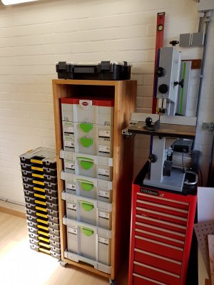

Vandaag een beginnetje gemaakt met een Festool Systainer-Port.
Omdat ik een hekel heb aan duizend euroschroefgaatjes en zijn inferieure board gebruik ik 27 mm beuken ....kan je er later desnoods nog wat aan ophangen...lol.
Ik heb het geheel ook 1.50 mtr gemaakt i.p.v. 1.00 mtr want kans op tuimelen met geopende laden is uitgesloten (zware panelen).
Ook dubbele wieltjes met allen voorzien van rem....om hem uit de weg te kunnen rijden.

Mooi zeg! Maar is die Sysport niet onstabiel, omdat deze zo hoog is?
Ik wil, als de betonvloer in mij garage klaar is, een kast maken met daarin 8 lades voor voor systainers. Dus is volg dit topic met interesse!
Erik van Voorst
20 mrt 2017
642
Nee Hoor.. vreselijk stabiel want tweemaal 27 mm beuken van 40 bij 150 cm plus beuken bodem en top plaat is loodzwaar ..bij opengetrokken bovenste lade ben ik nog eens extra gaan duwen...

Beste Erik,
Een vraag van totaal andere orde. Ik vind het er schitterend uitzien zo'n "toren", maar ben je niet bang dat het een soort vergaarbak van stof/zaagsel/etc. gaat worden? Dat is namelijk de reden dat ik de systainers opberg achter een deur.
groeten, Walter
arjaano
27 jan 2017
341
94
Ik had mijn systainers ook in twee verrijdbare "torens" van ruim 130 cm hoog. Nooit een probleem met kantelen gehad. Onlangs omgebouwd naar 3 lage kasten van elk 2 rijen breed en een hoogte van 85cm voor onder mijn werkbank. Kan nog niet zeggen wat beter bevalt. De hoge karren waren wel lekker om veel gebruikte systainers op een prettige hoogte beschikbaar te hebben. Nu moet ik altijd bukken, maar heb bijkomend voordeel dat de lage karren ook als extra werkblad/aflegruimte/zaagondersteuning kunnen dienen. Elke ruimte vraagt zijn eigen werkbare invulling.
Wat betreft stof en zaagsel: inderdaad, de laden verzamelen zaagsel. Maar dat is niet iets dat niet in een paar minuten met een stofzuiger is weg te werken. Eens in de zoveel tijd probeer ik mijn werkplaats te ontstoffen. En dan moeten inderdaad de sys-laden ook even uitgezogen worden. Geen probleem w.m.b.

Hoi Walter
Tja een systainer achter een deur vind ik weer minder praktisch.

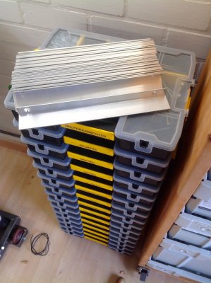

Weer even verder na flink tuinieren (japanse tuin).....
...mijn alu profieltjes gemaakt om een soort Sortimo rack te maken maar dan met mijn Stanley dozen.
De zijden worden weer van beuken maar ditmaal 18 mm.

Als je de mogelijkheid hebt: zorg dat je de assortimentsdozen als lade geheel uit kan trekken en open kan doen. Tenminste, zo ga ik het de volgende keer dat ik een vergelijkbaar kastje ga maken aanpakken. De assortimentdozen zijn wel erg prettig.
