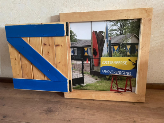

Leuk idee - een venster op toen - en een fraaie uitvoering.

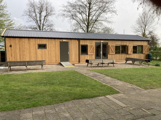

Enneh dat nieuwe clubhuis, kan niet duidelijk herkennen uit welk materiaal de wanden bestaan.
Ben nieuwsgierig dus.

Mooi clubhuis en dat luik is een leuk aandenken.
Eigenlijk wel jammer dat de deur links scharniert. Bij een rechts gehangen deur hadden de klampen een mooie grote Z gevormd.
Jawel, van Zoetermeer.

als het deurtje dicht is dan klopt ie wel..wel een verborgen clubje dat wel...;)

tsja, daar kwam ik ook te laat achter. Ik denk dat ik deze opmerking nog vele 10-tallen keren te horen zal krijgen.

@Henk H ach het clubhuis is weer prachtig en kan er weer jaren tegenaan.
In het verlengde van het Klamp z verhaal een serieuze vraag over klampen. Iemand gaf aan dat deze bij mijn zelf gemaakte tuinpoort verkeerd om zat. Ik dacht "een klamp is een diagonaal, dus richting maakt toch niet veel uit". Hoe zit dat nou precies?

daar ben ik geen expert in. Ik kan me herinneren dat er ergens een draadje te vinden is op dit forum waar de logica van de krachtverdeling in wordt uitgelegd. Voor mij was het nu een praktische oplossing om te zorgen dat de latten niet gaan schuin trekken.

Dit heb ik even achterhaald. Dit is de link naar het houtsoort: Thermisch Gemodificeerd Vurenhout – Vuré Noir® Gevelbekleding. Op zijn Nederlands: thermisch gemodificeerd vurenhout,
Thermisch gemodificeerd vurenhout is tot 200 graden verhit zodat het overtollige vocht eruit verdampt. Daardoor krimpt en zet het veel minder. Het is ook duurzamer.

kan ook goedkoop red ceder zijn gezaagd uit de kern waar de tak aanzetten nog zitten
Blijkbaar is dit een probleem in de USA waar ik meerdere keren vragen tegenkomen over de richting van de schoor. Ook bij de boerderij van mij in Colorado zie ik een mengelmoes van verwarring bij de opklampdeuren. Eerlijk gezegde heb ik hier in Europa nooit gemerkt dat
de richting van de schoor een kwestie is. Het is logische toch? Wij kunnen beter die onkunde vandaar niet importeren.
