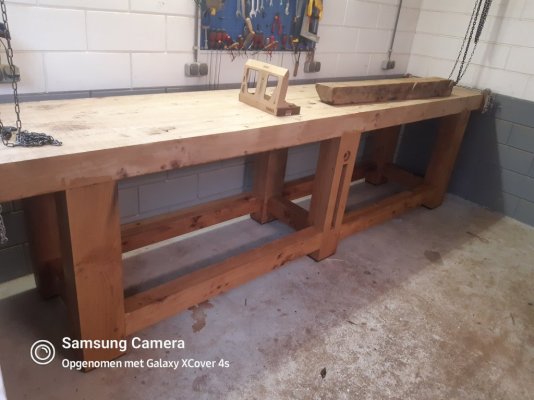

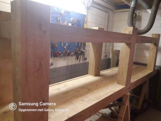

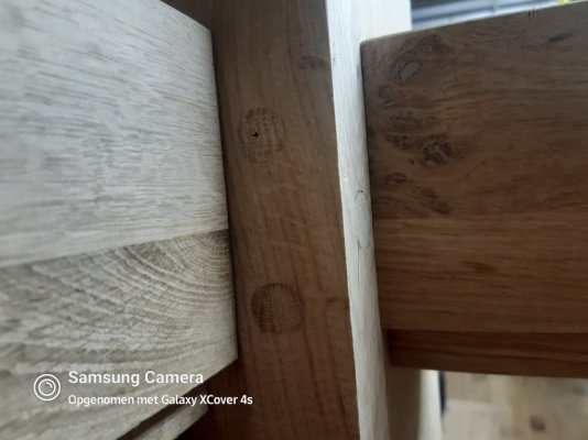

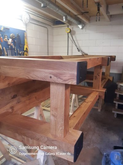

Nu kwam het spannendste gedeelte van de hele werkbank. Krijg ik de pennen er allemaal goed in. Ik was er niet 100% gerust op. En als het halverwege helemaal mis gaat, is er een hele moeilijke weg terug.
Om de pennen er makkelijker in te krijgen besloot is ze maar in te oliën met Rustins Danish Oil, zodat ze hopelijk goed erin gleden.
En gelukkig, alle pennen bleven heel, en deden precies hetgeen ervan verwacht wordt; klemmen en aantrekken. Toen alles erin zat, alle uiteinden afgezaagd, en mooi vlak geschuurd.
Met als resultaat een bijzonder solide geheel, met 0 speling.20251024_213527.jpg20251024_213443.jpg

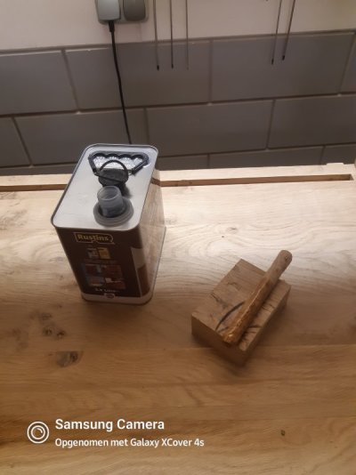

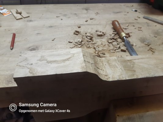

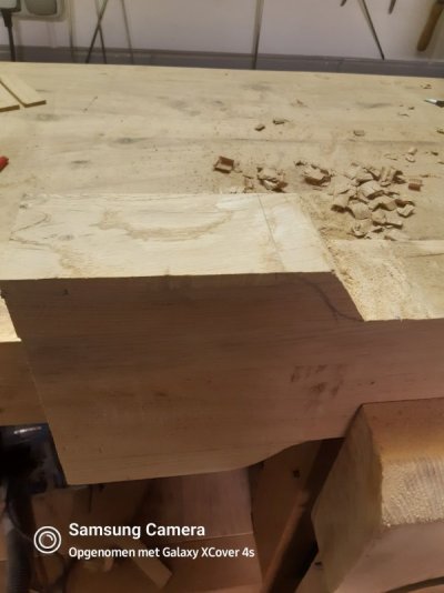

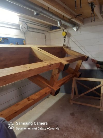

Hierna nog een beetje de laatste potlootstrepen weg geschuurd, en in 3x Rustins Danish Oil gezet.

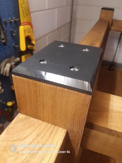

Om te voorkomen dat gedeeltes van de poot wegbreken bij het schuiven/verhuizen van de werkbank, plastic voeten van 15mm dik gemonteerd, met RVS bouten, getapt in de poot.
Dit kunstof is ook prima te schaven, dus vandaar de mooi glimmende zijkanten :)

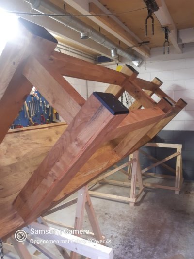

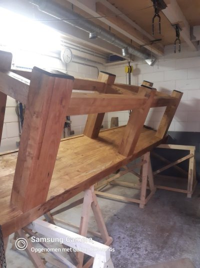

En toen brak het moment aan, waarop al zo lang gewacht was; het omdraaien van de complete werkbank.
Omdat dit bankje nog wel aan gewicht is, dit met de takel gedaan.

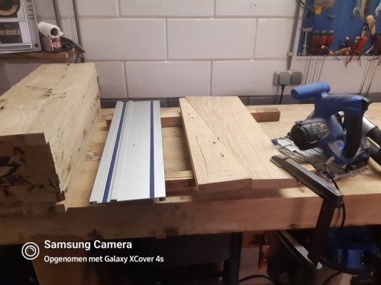

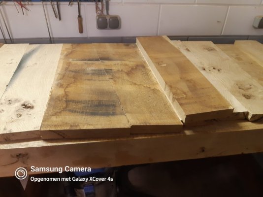

En nu waar ik deze week aan begonnen ben, de planken, zodat ik wat spul er in kan krijgen.
Dit wordt gemaakt van de buitenste twee gezaagde planken (waren gezaagd op 40mm, ipv. 30mm)
Ik heb er net genoeg van, dus dat gaan we deze week zien :)

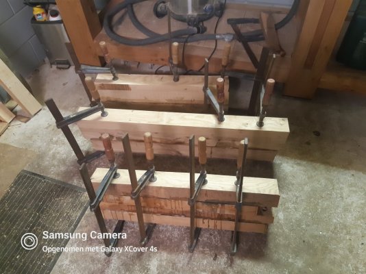

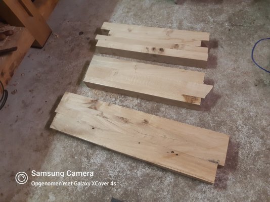

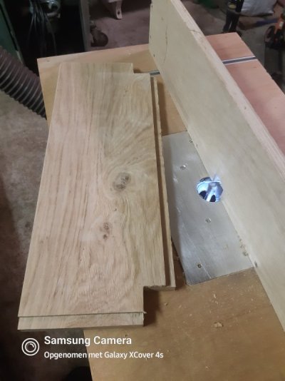

De planken inmiddels allemaal op maat gezaagd, en aan elkaar gelijmd.
Daarna op de klopse kanten, en aan sommige zijkanten een inkeping gefreesd, omdat de plankjes 30 mm zijn, en de inkeping in de liggers 20 mm.

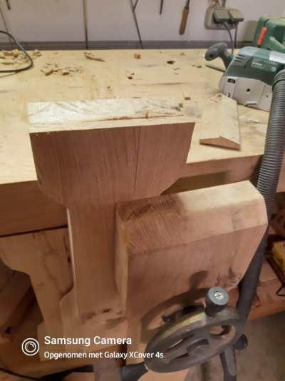

Vervolgens al het hout wat nog over was van de boom, bij elkaar gesprokkeld en aan elkaar gelijmd voor de 2x sliding deadman's, en de leg vise.
Omdat ik zo druk was met de montage van de leg vise, heb ik daar geen foto's van :cool:
En vervolgens de sliding deadman afgetekend en bijgewerkt
Het schuine gedeelte heb ik geen 45 graden gemaakt, omdat ik dan met een opstaande rand van 4/5 cm zou komen zitten, dus daarom het schuine gedeelte op 20 graden.

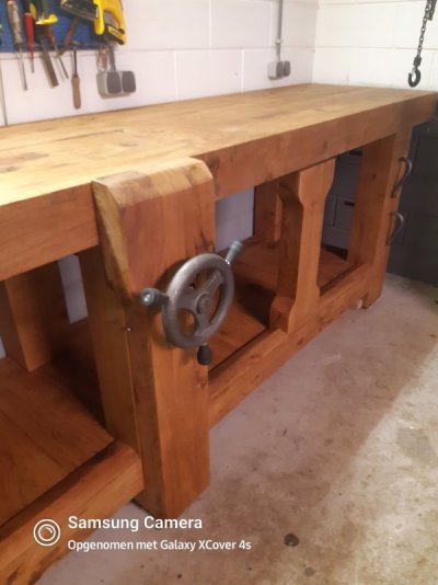

En dan, na een jaar van zwoegen, is hij klaar. Ingeoilied met een mix van terpentijn en danish oil, ziet dat er zo uit:
En natuurlijk de leg-vise van Benchcrafted
Ik moet her en der nog wat gaten boren voor de holdfasts, maar waar deze exact moeten komen, moet ik nog even bedenken. :)
Afterall:
Dit was wel een project die je een keer doet, en niet nog een keer, want het is echt veel werk.
Maar zoals in het begin al gezegd, de weg er naar toe, is voor mij belangrijker dan de eindbestemming:)
