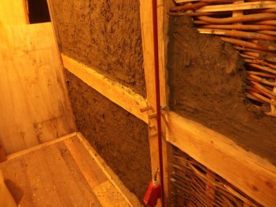

Leuk om te zien dat ik niet de enige ben die dit doet :) Vroeg me wel af wat de samenstelling is van je leemvulling?

In dit geval is de samenstelling als volgt:
Klei/zand 1:4
koe mest
stro
brandnetel
paardenhaar
Om het zo droog mogelijk te behouden in verband met het krimp/schuren voeg ik geen water toe.

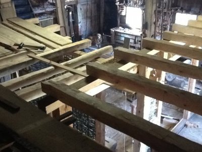

foto 2-25.jpgHier een foto vanaf de zolder van het plafond uit balken van Zweeds berk met daarop planken van poplier die hier uit de buurt kwamen.

Je heb gelijk dat de stro en brandnetel vervullen de zelfde functie als componenten van de pleister. Ik vond het fijn dat ik kon een gebruik vinden voor de brandnetel wat hier op en rond het erf groeit en anders een last is. Brandnetel een plant zoals vlas en hennep met een sterk vezelig opbouw dus te beter voor het bewapening in dit geval, was mijn gedacht. In het einde vond ik het heel lastig de pleister met brandnetel goed te mengen en dus wat betreft het handmatig mengen ga ik niet verder met brandnetel wat wil niet zeggen dat ik ben niet blij met het einde resultaat daar waar ik heb wel met brandnetel bewerkt. Het maakt een heel mooi vulling alleen het doet veels te veel pijn aan mijn voeten.

Ik heb met andere soorten leem gewerkt op verschillende manieren, ook dat duur spul van de winkel wat ook mooi is en uit Frankrijk of Duitsland komt, maar dit is kwalitatief beter. Een hard Fries klei van diep in de grond. Het geeft een hard pleister die vast zit, niet stoffig. Een heleboel werk waarvan in het begin ik was niet zeker als het zou lukken maar ik ben nu wel tevreden met het resultaat,(klein, rond, geel, glimlachende gezichtje). Waneer deze droog is een afwerk mengsel met fijn zand, ook zelf uit de grond gegraven, hij zat nog dieper als dit klei.
