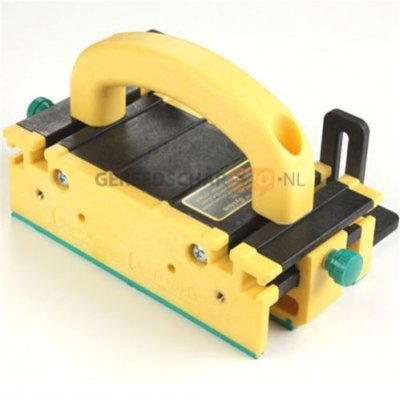

Na een eenmalige aai over mijn cirkelzaagblad toch maar een stukje extra veiligheid aangeschaft.(hoewel dit mijn onvoorzichtigheid niet had kunnen voorkomen)
Ik weet wel je kan veel maken maar nu ligt ie er. Een tweede is ook heel handig bij het doorvoeren dus dat kan een volgend projectje worden.

Heel mooi incra tooltje, ik ben benieuwd hoe hij bevalt, ik heb hem ook overwogen, maar vond het wel veel geld voor iets waarvan je niet veel ervaring berichten kunt vinden.
ik heb er dus wel eerst zelf een gemaakt.
success met veilig werken :)
groet john
zo te zien een valse veiligheid, als je met dat ding voorbij de zaag bent lig je met je onderarm boven een onbeschermde zaag.
gewoon een afdekkap gebruiken met een duwhout, en een spouwmes natuurlijk.

IK heb hem ook. Vond het aanvankelijk ook best veel geld, maar ik moet zeggen dat hij echt handig is en hem op de zaagtafel veel gebruik.

Bedankt John dit heeft mij op een idee gebracht, ik heb ergens nog een oude spaan(weet de naam niet zo) liggen waar je de voegspecie in de voegen van de badkamer moet in smeren.
Daar zit ook een soort rubber onder en zou dus ook wel moeten werken denk ik.

TOPPIE waar haal je die neopreen ?
op het werk hebben we soms rest materiaal 3mm dik, 1 zijde zelfklevend.
denk aan stukjes van 100 x 250 mm
wil best wat apart houden.
We hebben ook een brandvertragende versie wel eens over.
