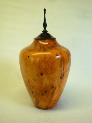

Vaas met dekseltje
Taxus vaas uitgehold met de Crown revolution. Dekseltje van ebben.
Hoogte totaal 25cm met een diameter van 10 cm
De wanddikte is 6 mm en het gat voor het dekseltje is 33mm
Het stammetje was door en door droog en had een paar kleine scheurtjes die ik met
seconden lijm heb dicht geschuurd.

Zoals gewoonlijk weer een hele mooie. Zo diep uithollen door een klein gaatje en nette wanddikte petje af hoor. Taxus is erg mooie hout. Waarmee heb je deze vaas afgewerkt?

heel erg mooi. de bovenkant verschilt van de meeste vazen die je wel eens ziet, maar zeker een geslaagde vormgeving.
