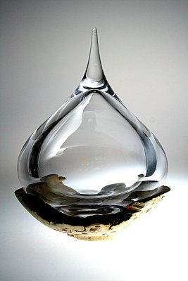

Erich Kinkelaar
26 mei 2016
Hoi Jurriaan. Wederom schitterend vaas. De foto van de schaal die ik bijgevoegd heb, daar is het glas rechtstreeks in geblazen en heb ik later de schaal weer geschuurd om de brandvlekken weg te halen. Groet Erichappelschaal.jpg
