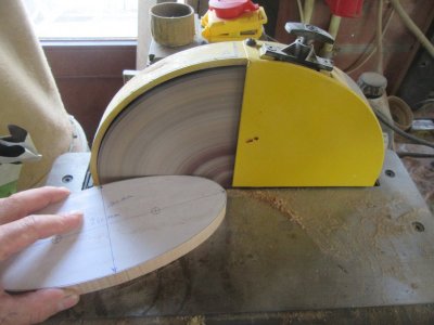

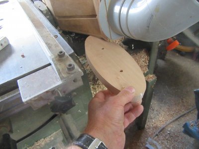

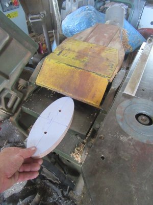

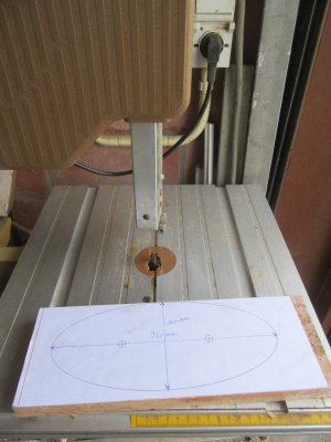

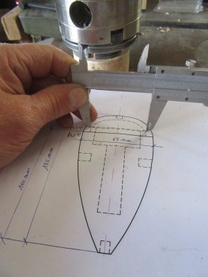

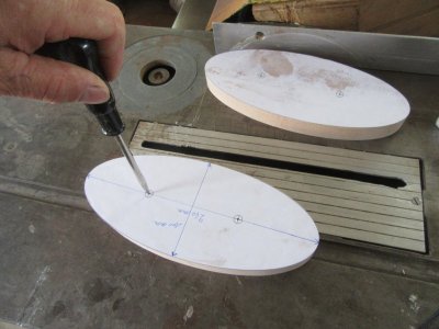

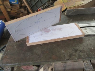

Vandaag passende voetstukken gemaakt.
De keuze is gegaan naar een ellipsvorm.
Normaal gezien kon ik deze via de cnc gaan uitvoeren, maar ik wilde het handmatig gaan maken. Een bewuste keuze van mezelf.
Zo hebben jullie er ook eens wat aan hoe je eenvoudig een ellips kan realiseren.
De houtsoort is kerselaar geworden.

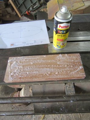

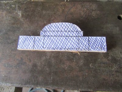

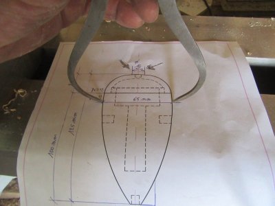

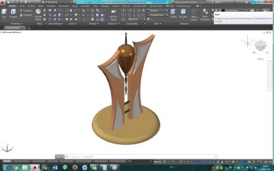

Zoals gewoonlijk werd het uitgetekend via autocad en gekleefd op dde geschaafde werkstukken.

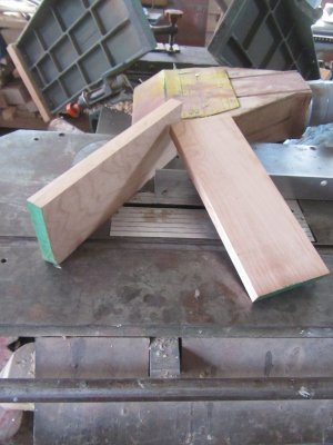

De ellipsen zo dicht mogelijk tegen het lijntje zagen aan de kant van het verloren hout.
De correcte vorm schuren met de schijfschuurmolen.

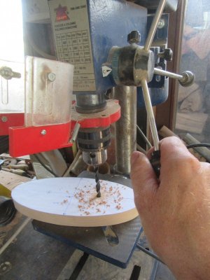

De gaatjes priemen die perfect overeen komen met de afstand aan de onderkant staanders van het geheel;
Gaatjes diameter 8 mm boren met de kolomboormachine.
Ze werden niet dwars door geboord.
Na het boren zijn de stukje nog eens door de vandiktebank gestoken om de papierlagen weg te nemen.

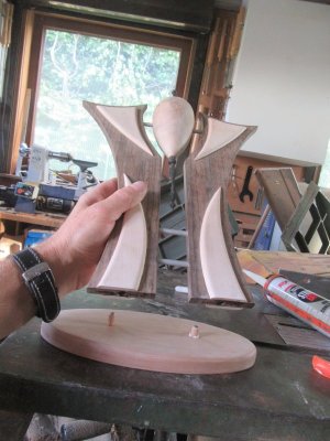

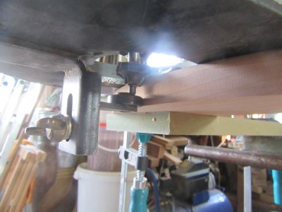

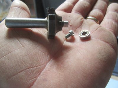

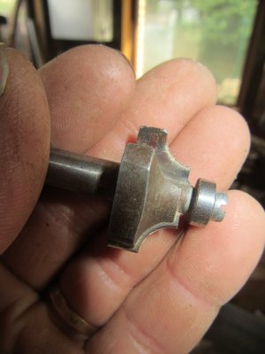

Met een handbovenfreesmachientje en een passende freesje een afronding maken aan de voetstukken.
Mijn freesje is voorzien van een wieltje om te geleiden, maar met dit type freesje bekom je nog een rechthoekig kantje.
Dit wilde ik niet en heb het wieltje afgenomen en via een speciaal hulpstuk op de handbovenfrees kan je perfect de verte instellen.
sirjacobsd
27 feb 2014
2.796
46

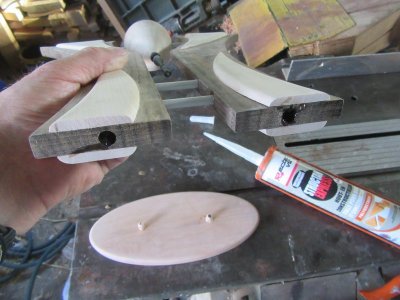

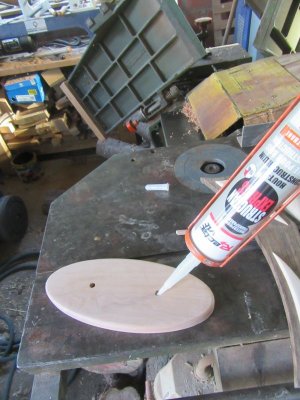

De voetstukjes schuren tot korrel 400.
Lijmen van de voetstukken aan de staanders.
Ik ben er bijna.
Er moet nu nog een stick in verwerkt worden om het levensverhaal van de persoon erin te stoppen en de afwerkingslaag.
Het vervolg komt weer zo spoedig mogelijk.
sirjacobsd
27 feb 2014
2.796
46

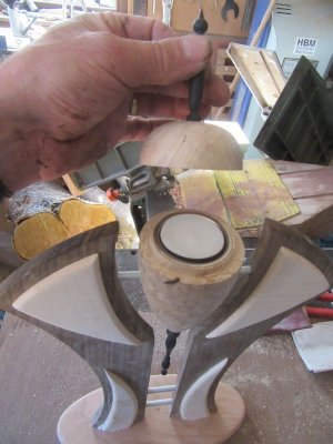

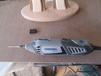

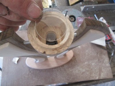

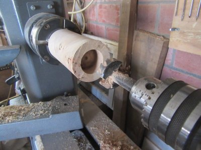

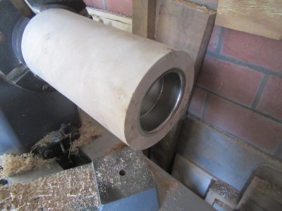

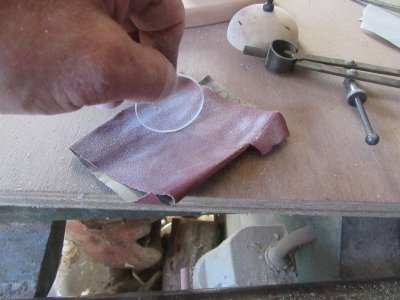

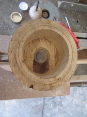

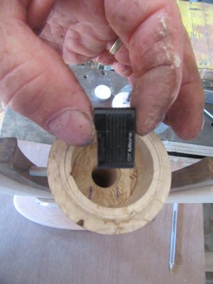

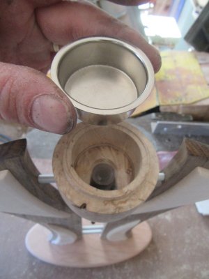

Vandaag is er een uitholling gemaakt met een dremel om een stick erin te plaatsen; Zo kan het levensverhaal van de overleden persoon nog herinneringen weergeven.

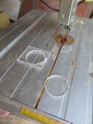

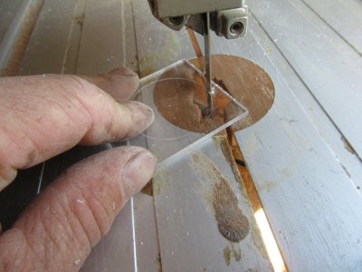

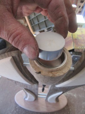

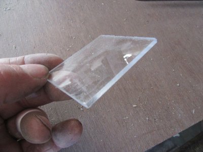

Ik heb een schijfje plexi van een 3-tal mm gemaakt om de afscheiding te maken tussen het metalen waxinepotje en de stick met assenkokertje.
Tussen het metalen waxinepotje en de stick met assenkokertje is er nog ruim 4 mm spelling.
Waxinepotje en urnedeksel plaatsen op de urne.
sirjacobsd
27 feb 2014
2.796
46

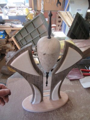

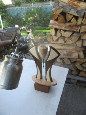

Alles vernissen met de spuitpistool.
En ja hoor, de eindresultaten zijn er.
Op 2 oktober 2016 zijn ze te bewonderen tijdens de open dag hout in Zutphen.
Iedereen is welkom bij me samen met mijn 3 andere collega's van de Vlaamse Gilde van Houtdraaiers.
Hopelijk hebben jullie plezier beleefd aan mijn uitgebreide fotoreeks met uitleg.
Positieve en negatieve meningen zijn altijd welkom.
Zo kan ik er ook nog eventueel wat vanop steken om bij een volgende project eventueel toe te passen.
Sirjacobs Didier.
