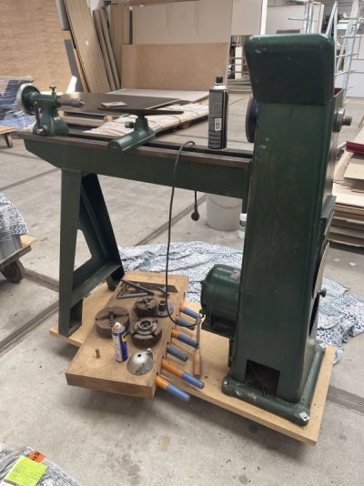

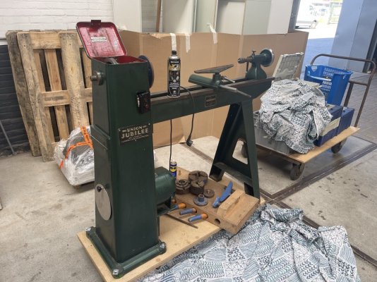

Hi, ben hier nieuw, meubelmaker en hobby draaier. recent een union jubilee gekocht, erg oud en heeft wat werk nodig zoals de schakelaar, misschien nieuwe lagers etc.. Heeft iemand kennis of ervaring met zo’n draaibank?

Welkom op het forum Josh. Zo op de foto te zien, is hij nog best gaaf. De schakelaar zal het grootste probleem niet zijn. Hoe zijn je “elektrische vaardigheden”? Overweeg het installeren van een frequentie regelaar, daar ga je een hoop plezier van hebben tijdens het draaien. Nieuwe lagers: m.i. alleen nodig als je speling op de lagers hebt. Als ik het zo inschat, denk ik dat je met een schoonmaak en vers vet op de lagers al een heel eind komt. Als je overweegt om de spindelas te vervangen voor een type met M33 schroefdraad (i.v.m. Het kunnen gebruiken van hedendaagse klauwplaten en andere accesoires) zou ik de lagers wel meteen ook vervangen. Goedkoper alternatief is een adapter die je op de huidige spindelas kunt zetten. Beetje brabbelen, het is nog vroeg;), maar ik hoop dat het een beetje duidelijk is. Mooi ding trouwens(y).

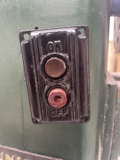

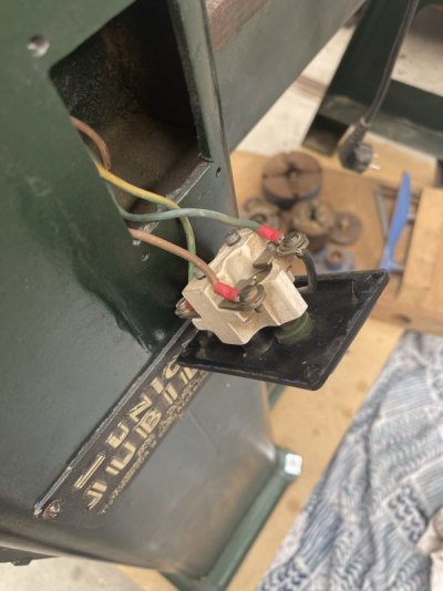

Dankje allen voor de responses. Er is geen speling op de as dus dat lijkt een goede indicatie. het is voor mij een afweging in het restaureren in oorspronkelijke staat of vernieuwen en dus nieuwe as, nieuwe motor en frequentie regelaar. Heb erg weinig verstand van electronica dus dat word een uitdaging. Weet iemand of de originele schakelaar te redden valt of is het gevaarlijk en best verwisselen?

Wat is er mis met de schakelaar? Zo te zien schakel je hier alleen stuurstroom mee en zit er nog ergens een motorrelais.

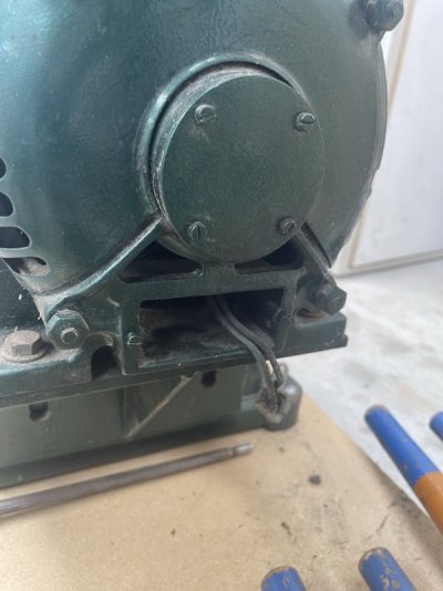

de vorige eigenaar heeft de schakelaar omzeild en direct een kabel naar de motor aangesloten. Ik heb zo op het eerste zicht geen motorrelais gezien, zal morgen op de werkplaats nog eens goed binnenin kijken.

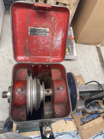

Het is inderdaad enkel een start en stop schakelaar die een relais bedient. Op het relais zit ook de motorbeveiliger. In serie met de stop zitten ook nog de deurcontacten van de luikjes voor de riemschijven.
Speling op de as wil niet alles zeggen over de kwaliteit van de lagers. Je moet voelen hoe ze lopen. Een lager dat in orde is moet zonder weerstand en knisperen draaien. Oorspronkelijk zaten er open lagers in deze draaibanken. Die moeten regelmatig nagesmeerd worden met vet (via het vetpotje onder het bovenste deksel). Als er nog de originele, open lagers inzitten zou ik deze vervangen door gesloten lagers. Het vet wat er in zit mengt zich met houtstof en wordt een koek.

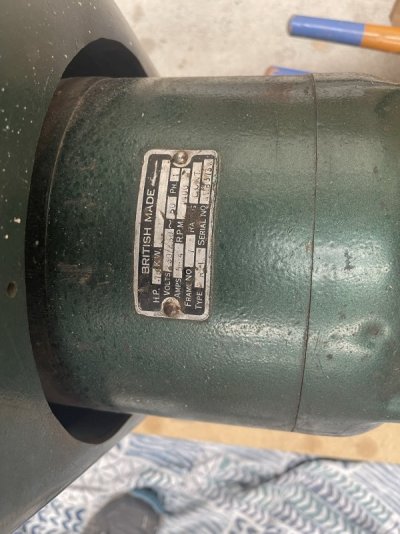

Welkom op het forum en zo te zien heb je een leuke draaibank gekocht. Alleen het vermogen (0.75pk) lijkt me niet overdreven veel. Wat is de centerhoogte? k zou zeker een frekw. regelaar overwegen als je voor de kop wilt gaan draaien. Met enig deskundig advies zou je niet veel meer dan 200 Euro kwijt zijn denk ik.

Volgens mij is de motor 1pk, dus daar kun je best mee uit de voeten, behalve als je er de kost mee moet verdienen:cool:
