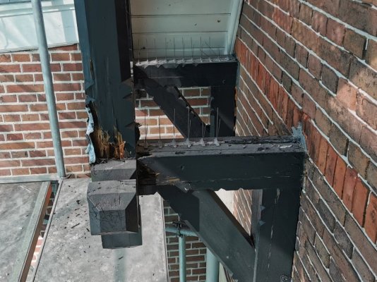

uitspringende dakstoel

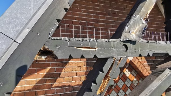

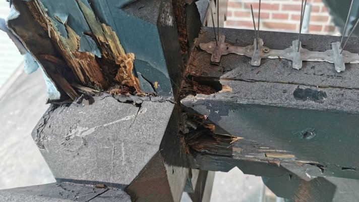

De horizontaal liggende balk is volledig aangetast.
maar de rest watert af en de kwaliteit daarvan zou nog wel eens beter kunnen zijn dan op het eerste gezicht lijkt.
Ik zou het eerst eens goed van dichtbij bekijken en daarna pas een beslissing nemen.
Dit is geen draagconstructie maar wel verweven met het uitstekende deel van het dak.

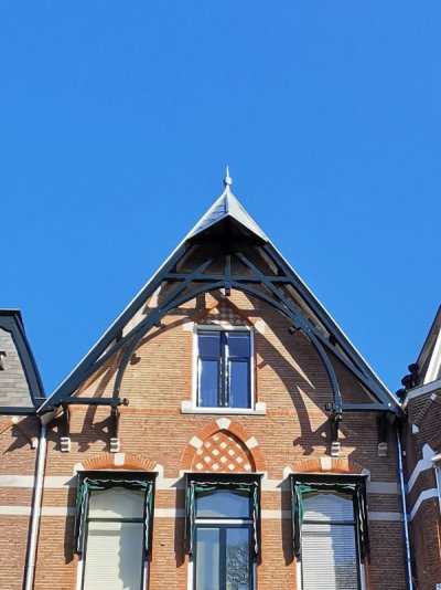

Dag Allemaal,
Ik zou deze constructie, ofwel volledig willen vervangen, ofwel de rotte stukken vervangen. De 2e week van september wordt er een stelling geplaatst en dan weet ik meer. Maar zoals je kan zien op de foto's zijn de onderste regels of liggers al volledig doorgerot.
De vraag is, hoe begin ik hieraan? Heeft iemand dit ooit al eens gedaan en kan die mij verder op weg helpen? Of is dit al eens behandeld geweest in een topic? Of kennen jullie iemand? Of filmpjes op youtube die mij verder helpen? Of kennen jullie een forum waar dit soort constructies aan bod komen?
Concrete vragen waar momenteel mee zit zijn bvb ; Is het een dragende constructie ( ik ga er voorlopig van uit van niet) Teken ik de balken over op nieuw hout, of teken ik eerst alles uit in sketchup en vertrek ik van die tekening? Of teken ik alles uit 1 op 1 ?.......

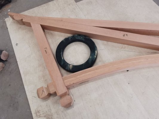

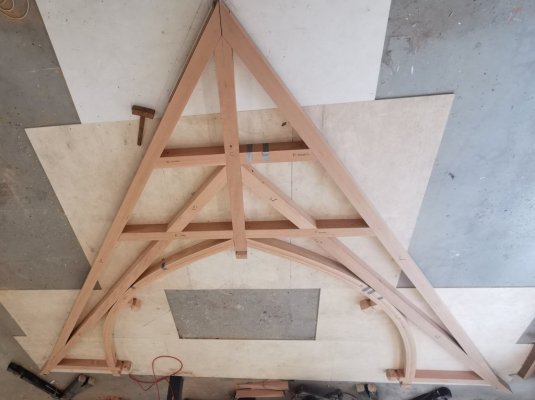

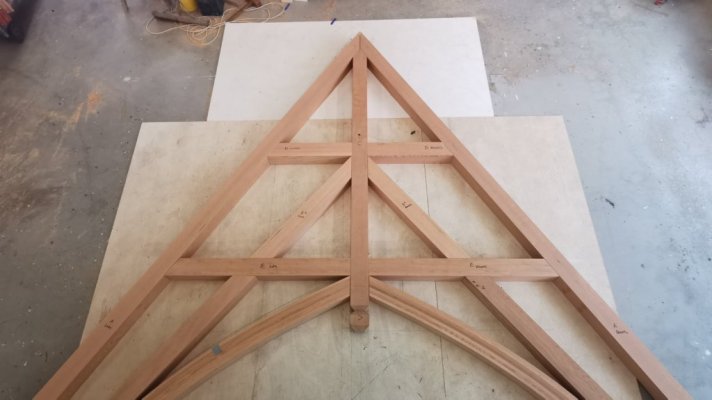

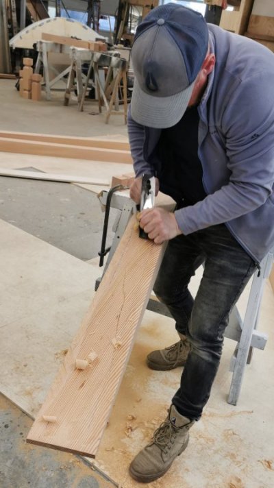

Bart, ik denk (en hoop) dat het meeevalt met wat er vervangen gaat worden.
Wat het maken betreft weet ik dat div delen gelaagd (kunnen) worden opgebouwd (spantbenen zeker maar ik meen dat ook in je liggers op de fotos te zien).
Het boek dat ik hierboven citeerde heeft niet veel opgebracht qua maakproces dus nieuwsgierig geworden naar hoed en rand kwam ik een restauratie tegen van een sierspant, ik denk dat je dat wel leuk en inzichtelijk vindt. Ik heb geen connectie of bekendheid met de firma (gebrverwoerd.nl) die dit heeft uitgevoerd maar hun faceboek foto's zijn hardstikke duidelijk:
De toestand vooraf:
Beoogd resultaat:
04 hoe het moest worden.jpgalle randbewerkingen, de facetkanten, de inkepingen etc. moeten nog.jpgbijwerken.jpg

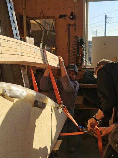

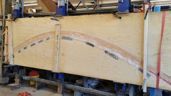

Spantbeen opbouw, verlijming op mal

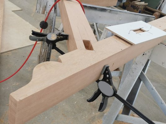

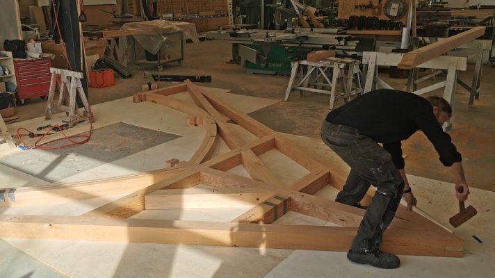

Maten overnemen

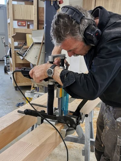

Gaatjes maken
