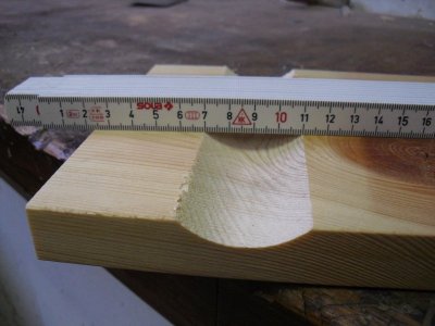

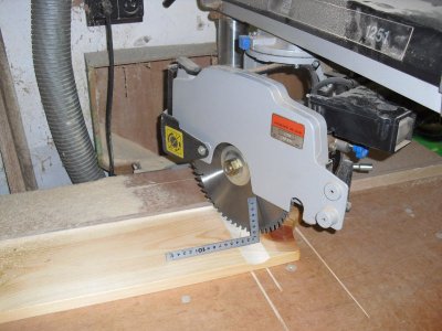

Omdat ik zelf ook nieuwsgierig werd om de juiste instelling te weten, snel even een proefje gedaan. Zaagblad 250mm, schuinstelling zaagunit 25°, eindresultaat is een uitholling van 40mm breed en 10mm diep:D

Ja inderdaad, op een tafelzaag lukt dit kunstje ook. Maar om meerdere uithollingen dwars naast elkaar in één en dezelfde plank te zagen is een tafelzaag minder geschikt. Het is lastig om de plank met de smalle zijde tegen de geleiding, en mooi evenwijdig ermee, voort te bewegen. Al helemaal als de te zagen uithollingen te ver van de zijkant komen te zitten, zoals hier onvermijdelijk gaat gebeuren. Je moet dan al beginnen klooien met een soortement haakse slede, etc.... Het word dan al snel een heel gebeuren om een in wezen simpele bewerking uit te voeren, als je anders niks hebt moet het wel, maar de radiaalzaag is een veel betere en snellere oplossing hier.

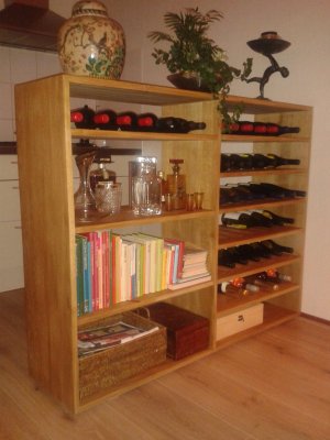

Ik heb iemand gevonden die de frees heeft afgedraaid naar 12 mm en het maken van de uithollingen ging als een speer. Iedereen nog bedankt voor de adviezen. Dit is het resultaat.wijnrek.jpg
