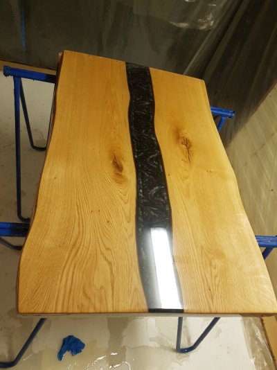

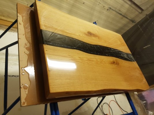

Oppervlakte van de tafel is 110 x 70 cm.
Er zit nu een nieuwe laag op ( 1.6 kilo ).
Ik denk dat het weer mis gaat, omdat de epoxy na 15 minuten al stroperig werd.
De verwerkingstijd van deze epoxy is 45 minuten en heeft zo'n 6 minuten in de mengbeker gezeten.
De tafel is op het moment mooi, maar ik denk dat als ik staks ga kijken 6-7 uur later dat ik weer "lijnen" gaat zien.

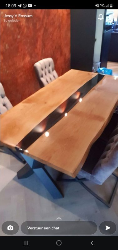

Dit is de eettafel die ik begin januari heb gegoten.
Het vreemde is dat deze tafel wel in 1x goed gelukt is.

Heb datzelfde probleem ook een keer gehad. Opgelost door te schuren tot 4000 (mirka abralon) en daarna nog te polijsten.
(En er achter gekomen dat de gepolijste finish nog mooier is dan niet gepolijst epoxy resultaat.)
Heb toen ook gevonden waardoor het kwam maar dat kan ik nu zo snel niet terug vinden.
Edit: amine blushing heet dat in het engels

ja, het heeft wel wat weg van amine blush.
Ik vind het wel vreemd met een luchtvochtigheid van 35 %.
waarschijnlijk heb dan wel last van vocht/condens door een nog onbekende oorzaak.
Ik heb nu besloten om te gaan polijsten, alleen heb ik hier nog weinig ervaring mee, maar ik hou wel van een uitdaging.
Die ene keer dat ik heb gepolijst, vond ik het resultaat iets te dof.
Tips zij welkom.
Schuren tot korrel 4000 en daarna polijsten met harde pad of schapenvacht?
En hoe breng ik eventueel nog extra "shine"aan de epoxy?

Na de 4000 ben ik er nog over geweest met een polijst spons, daarna polijst vacht met resion high gloss polish.
Spons en vacht op de accuboor met niet al te hoog toerental.
