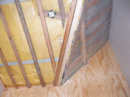

Dit is nu niet goed gemaakt. Op de hoek moet een rachel zitten. Anders heb je een groot risico dat de naad open scheurt. Gaas gaat dat niet voorkomen. Hieronder een voorbeeld van hoe je dat kan doen. Bij mij doet de gording ook mee als rachel.

Hallo Woodworkers!
Lange tijd niets gepost of gekeken, want we zijn onze woonboederij aan het verbouwen. Een flinke klus, eerst helemaal terug gegaan naar casco en we gaan nu weer opbouwen. En aangezien het een boederij uit 1930 betreft, is dus niets recht, of beter alles is scheef. Van de dakspanten tot aan de gemetselde muren. Na eerst het dak van het voorhuis voorzien te hebben van 14 cm isolatie en de wanden/dak voorzien te hebben van regels en gips, volgt nu de grootste uitdaging; het uitrachelen van de kilhoek in de toekomstige badkamer. Het makkelijke gedeelte zit inmiddels, maar nu is de samengestelde hoek (compound mitre) dan toch aan de beurt.
Ik heb er al aardig over zitten prakkiseren maar ik kom er niet uit, ook niet in combinatie met een site als Compound Miter Saw Calculator om de juiste hoeken te bepalen.
Ik heb wel een idee hoe ik het aan zou willen pakken, maar ik kom er niet goed uit. Dus wat is nu wijsheid? Hoe pak ik dit het beste aan/waar begin ik?
Bijgevoegd een foto van de kilhoek, ik hoop dat jullie mij een zetje in de goede richting kunnen geven! De schuine balk (groene pijl) die er op de foto zit, was even tijdelijk voor de uitlijning.
Je kunt de hoek met wat restmateriaal in het werk monteren en dan met een zwijhaak de hoek meten. Dat werkt altijd.

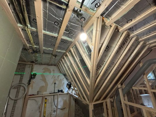

Nou, ik ben even een nachtje in de foetus houding in mn nest gaan liggen en heb vervolgens mijn bouwwerk er maar weer afgehaald. En met vereende krachten samen met m'n vrouw de kilkeeper weer opgebouwd, uiteraard volgens jullie instructies. En het kostte wat tijd, maar het is gelukt! Scheelt een hoop frustraties bij ons allemaal ;)
Onderstaand het resultaat!
11.356
4.317
Kijk , dat is dus mooi geworden. Je hebt wat nieuws geleerd, wat vermoedelijk vooral een manier van denken is. Zeker bij oude gebouwen moet je gewoon in het werk meten. Doordat die gebouwen nooit overal constante maten hebben, moet je gewoon op het oog beslissen of het wat lijkt. Dat is ook de reden dat ik eigenlijk alleen aan oude panden werk. Ik vindt die uitdaging leuk.

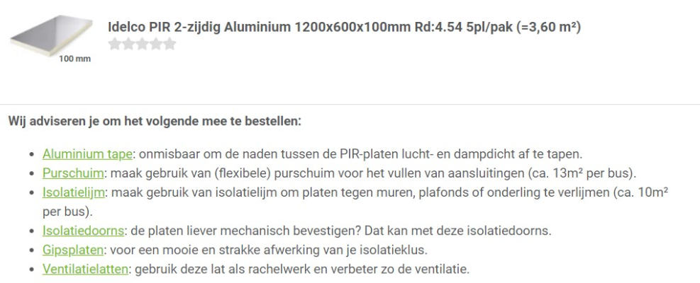

Vergeet de dampremmende folie trouwens niet. Een alu laag op isolatie lijkt al voldoende, maar dan moet je alle naden (onderling en rondom) afplakken met alu tape om het dampremmend te krijgen.
Joost79
27 mei 2017
530
174
Apeldoorn
Keurig!
Dank.
Daar variëren de meningen over, vrees ik. De isolatiespecialisten zeggen dat dat icm pur niet hoeft. Alle naden zijn afgepurd, ook tussen de platen. Dus zeg het maar 🤔
