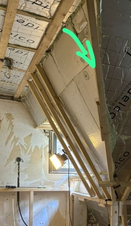

Hallo Woodworkers!
Lange tijd niets gepost of gekeken, want we zijn onze woonboederij aan het verbouwen. Een flinke klus, eerst helemaal terug gegaan naar casco en we gaan nu weer opbouwen. En aangezien het een boederij uit 1930 betreft, is dus niets recht, of beter alles is scheef. Van de dakspanten tot aan de gemetselde muren. Na eerst het dak van het voorhuis voorzien te hebben van 14 cm isolatie en de wanden/dak voorzien te hebben van regels en gips, volgt nu de grootste uitdaging; het uitrachelen van de kilhoek in de toekomstige badkamer. Het makkelijke gedeelte zit inmiddels, maar nu is de samengestelde hoek (compound mitre) dan toch aan de beurt.
Ik heb er al aardig over zitten prakkiseren maar ik kom er niet uit, ook niet in combinatie met een site als Compound Miter Saw Calculator om de juiste hoeken te bepalen.
Ik heb wel een idee hoe ik het aan zou willen pakken, maar ik kom er niet goed uit. Dus wat is nu wijsheid? Hoe pak ik dit het beste aan/waar begin ik?
Bijgevoegd een foto van de kilhoek, ik hoop dat jullie mij een zetje in de goede richting kunnen geven! De schuine balk (groene pijl) die er op de foto zit, was even tijdelijk voor de uitlijning.

Ik begrijp je probleem niet goed. Je zet in beide vlakken een paal schuin aan het eind en je tekent de tussenbalkjes in het werk af.

Kan niet zo moeilijk zijn, gewoon het vlak doorzetten zoals chevy66 zegt en een dubbele rib op de hoek. Eventueel aan de achterkant arms zagen.
Anders de snijlijn uitzetten met een draad en de hoek meten. Net als een hoekkeper. Doe zoals je gevoel je aangeeft en niet moeilijk denken.

Ja dat is inderdaad een idee en dat heb ik ook geprobeerd. Een of 2 verticale balken en daar horizontale balkjes tussen schroeven.
Maar de uitdaging is dan dat ik beide palen ook moet voorzien van een samengestelde hoek, daar waar ze tegen elkaar aan komen. Anders kunnen ze niet samen in de hoek staan. Dat past niet.
Het linker vlak maakt namelijk een hoek van 30 en het voorste/rechter vlak een hoek van 45 graden. Als ik hiervoor 1 paal zou gebruiken en deze op beide vlakken in de juiste hoek plaats dan heb ik in een van de vlakken een kant die gedraaid is tov het vlak waar hij in ligt. En dat is een volgende uitdaging, want daar kan ik geen gips op schroeven. Het alternatief, 2 palen gebruiken past zogezegd niet, tenzij ik die palen ook voorzie van een samengestelde hoek om ze beide in hun eigen vlak en tegen elkaar aan te kunnen plaatsen.
Ik heb wel een jig om samengestelde hoeken te zagen, maar niet over zulke afstanden vrees ik.

Je hoeft niet moeilijk te doen met schuin zagen. Als je zorgt dat je gips daarna strak aansluit, en je zet er even een breed gaasje op voor het stucen, dan is die hoek sterk zat.

Om je gips aan te laten sluiten, laat je het eerste vlak dat je doet, doorsteken. Dan kan je daar het andere vlak op aansluiten. Daarna zaag je de overstek af en plakt een gaasje over de hoek. Als je extra bescherming wil, kan je 2 3mm stucstops tegen elkaar op de hoek zetten.

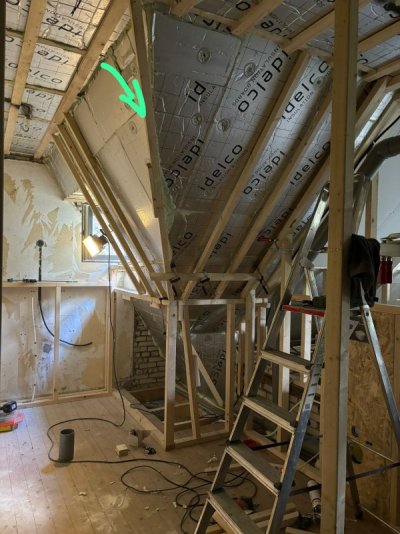

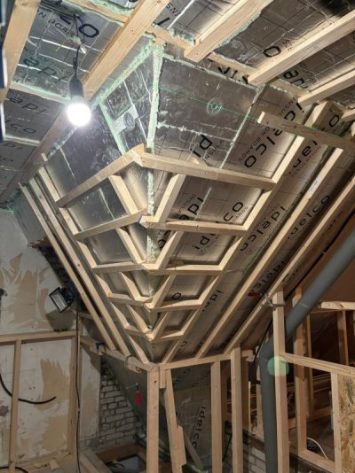

Ik heb nog twee uur geprobeerd om die ene balk in de hoek te voorzien van de juiste samengestelde hoeken aan onder en bovenkant. Het lukte me niet, ook niet met de calculator. En zoals eerder gezegd, 2 balken in de hoek gaat niet ivm de ruimte.
Dus toen maar met de laser elke keer de juiste hoogte uitgezet en met de straightedge gezorgd dat de balken aan beide kanten in het juiste vlak liggen en vervolgens met elkaar verbonden. Eerlijk had ik het zelf ook graag anders gedaan (“zoals het hoort”); maar 1. niemand ziet het straks meer, 2. dit is ook zeer solide en 3. tijd is schaars.
Ergens vind ik het er wel cool uit zien, maar vreemd is het zeker!
Maar als iemand een praktijkvoorbeeld heeft ivm een goede uitleg van aanpak/volgorde, ben ik heel benieuwd en wil ik graag leren (al is dit wel de enige en laatste keer dat ik dit type hoek hier tegenkom).

Ik begrijp nog steeds niet precies waar de moeilijkheid zit. De hoek van de dakhelling weet je. Die heb je ook aan die andere stokken gezaagd. Dan houdt je een lat in de gewenste schuinte en je kan de andere hoek afteken. Kan gewoon op een stukje gipsplaat of als je een zweihaak hebt kan je die stellen. Dan heb je de andere hoek. Daarna wil je de lengte bepalen. Je neemt 2 stukjes resthout, daar zaag je de hoeken aan, en daar schroef je aan een kant een tengel op. Dan kan je het spul op zijn plaats op lengte schuiven en de andere kant vast zetten. Je hoeft niets te rekenen, je kan alles zo in het werk aftekenen.
