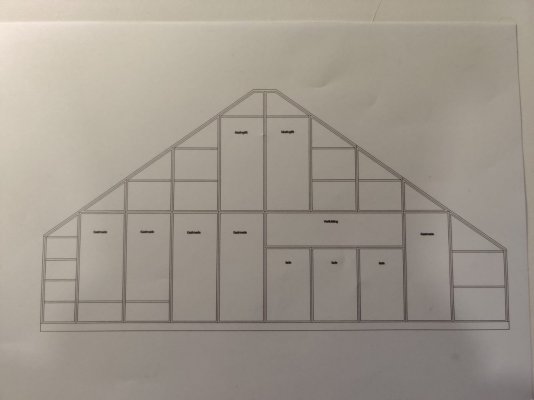

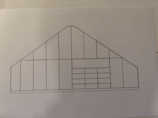

Dag! Na de recente discussie van Superbra over een kast in zijn woonkamer bedacht ik met dat ik mijn dilemma hier ook wel eens aan zou kunnen kaarten.
Bij mij betreft het de zolder, die we als ouderslaapkamer gebruiken.
De woning is een 2 onder 1 kap. En we willen graag over de hele tussenmuur met de buren een kastenwand.
Het allerliefst zou ik dat ooit eens op mijn gemak zelf willen doen. Eerst een jaartje diverse klussen in huis om ervaring op te doen en dan stukje voor stukje die droom kastenwand opbouwen. Maar dat gaat hem niet worden. De gezondheid van mijn vrouw en dochter laten het niet toe om het huis nog een paar jaar in semi afgeronde staat te laten.
Ik heb het al eens aan een bouwbedrijf gevraagd. Die kwam met een kostenindicatie van meer dan €17.500,00. Op zich denk ik dat ie gezien de huidige markt daarmee misschien niet eens een heel hoge prijs vraagt. Maar het is wel gewoon héél véél geld en gaat dan ook wel fors over mijn budget. En installatie is op zijn snelst in najaar of winter 2021-2022. Dus zelfs met zo'n enorme smak geld is het ook nog niet snel geregeld.
Heb al even gekeken naar bijvoorbeeld Metod kasten van Ikea. Maar ik loop steeds vast op het gegeven dat de hele bovenkant van de kast allemaal schuine elementen en deuren nodig heeft. En dat is met standaard elementen eigenlijk niet te doen denk ik.
Hebben jullie nog ideeën? Of moet ik dit gewoon opgeven?

Hoi KilometerVreter,
E.e.a. lijkt me goed te realiseren maar dan met gewone rechthoekige deuren . Kan je ook gebruik maken van standaard rechthoekige ikea kasten. Maak gewoon driehoekige blindpanelen om het netjes aan te laten sluiten aan het schuine dak. Desnoods met magneetsnappers als 'iemand' denkt dat die ruimte ook nog nodig is.
De rechtertekening waar je de deuren in hebt getekend geeft wel een mooie aanblik natuurlijk,maar vergis je niet. Het huis is vast niet zo symmetrisch als in je tekening, dus dat geeft in de praktijk veel gedoe en ergernis.
Door de schuine deuren is het ook zo dat ze aan een onlogische kant moeten scharnieren.
Kies voor simpel zou ik zeggen; scheelt tijd en geld en het is dan nog lastig genoeg.
prima idee

Goh, aan blindpanelen had ik nog niet gedacht. Da's wel een idee ja.
Gaat nog wel een uitdaging worden om standaard kasten te vinden die tot net onder het dak komen.
Per kolom komt die hoogtemaat natuurlijk weer anders uit.

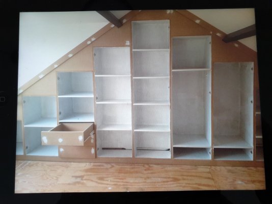

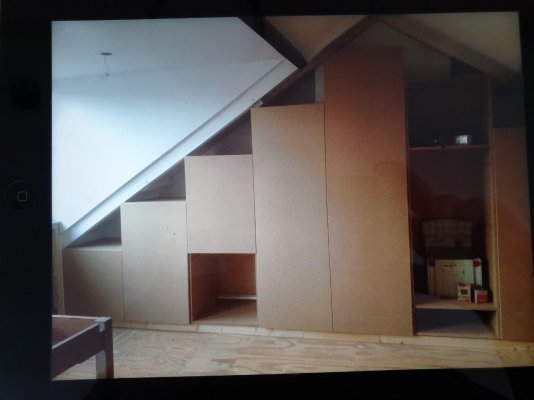

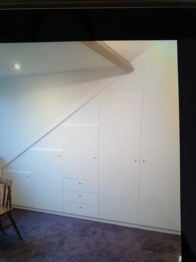

Ik heb in ons vorige huis een soortgelijke kast laten maken op zolder. Dit ging over bijna de hele wand met de buren. In die tijd deed ik nog niets aan houtbewerking dus ik heb alleen de kast geschilderd en niets aan het maak proces gedaan. Bijgevoegd een paar foto's (sorry voor de matige kwaliteit, foto van een schermafbeelding) maar je krijgt een idee.
Ieder kastdeel is ter plekke in elkaar gezet (gewoon met schroeven) en tegen elkaar geschoven.
Totale kosten excl verf? €2300,- thumbnail_20210216_090614.jpgthumbnail_20210216_090601.jpgthumbnail_20210216_090507.jpgSchermafbeelding 2021-02-16 om 09.24.38.png

Ik heb bij een vriend ook eens zo'n kast gemaakt. Wij hebben toen de gedeelten met de schuine stukken als apothekerskasten uitgevoerd. Dus het schuine stuk was gewoon onderdeel van de kast er onder. Bijkomend voordeel is dat je veel beter bij de inhoud van de kast kan.

In mijn offerte gaan we uit van 10 vertikale delen, bij jou zie ik er 9. Dus in formaat scheelt het niet eens zo veel. Wel is de wand wat hoger zo te zien.
Verder heb ik 12 lades met Blum ladegeleiders. Volgens de offerte kosten die geleiders/rails alleen al ± € 1500,00. En in de open kast boven het blok met lades komt dan verlichting.
Verven is wel een flinke klus. Bij mij zou alles gespoten worden en heel strak afgewerkt. Maar dan nog, pff...
Eigenlijk wil verlichting in alle kasten. Dat is mijn offerte nog niet eens meegenomen.
Vind wel de blindpanelen op de foto niet zo mooi. Ik zou ze gelijk willen hebben met de deuren.
Ik wil juist dat getrapte effect van de kasten vermijden.

De apothekerskasten waren open aan de hoge kant en gesloten aan de schuine kant. Een kast met deurtjes kan je ook maar van een kant in. De kasten in het midden hadden laden en daarboven deurtjes. Volgens mij kwam alles uit het assortiment van de ikea.
