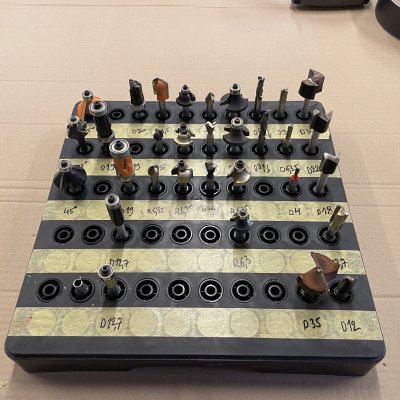

ik steek elk freesjes onmiddellijk na gebruik weer ik het originele doosje
heb al collega's gezien die een plank vol gaatjes hebben, en daar alle freesjes naast mekaar in stoppen, zonder enige aanduiding van wat waar steekt
hopeloos om de juiste maat en vorm te vinden

Plankje met gaatjes neemt wel een stuk minder ruimte in. Het is een kleine moeite om het plankje van wat verf te voorzien, zodat je de freesjes gegroepeerd kan weg zetten.

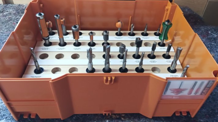

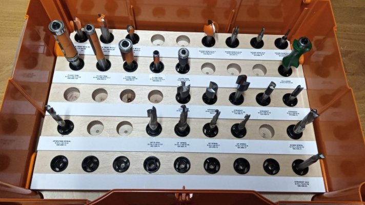

Bij een gewone bovenfrees koop je vaak een set freesjes met allerlei profielen. Bij de Shaper is dat aantal wat beperkter, een paar maten rechte, bij mij 6, 8 en 12 mm en 2 soorten graveerfrezen. Je kunt ook een extra systainer bestellen die voorzien is van een half hard stuk foam. Op Shaperhub zie je allerlei voorbeelden om dat foam uit te frezen om je spullen als tape, klemmen, freesjes in op te bergen.
Net als Zot van Hout stop ik ze na gebruik weer in het originele doosje.
