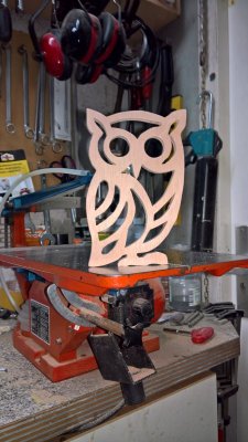

Vandaag naar een ontwerp van internet weer een uil gemaakt. Deze keer anders. Eerst maar eens afplaktape (brede) en zo'n spuitbus met lijm gekocht bij de action. Zo dat scheelt hoop weg schuren van lijmresten :) Dit uiltje gaat naar mijn moeder, die is helemaal gek van uilen al is ze inmiddels 80.

Netjes gemaakt! Je bent de Hegner flink aan het gebruiken (en terecht).

Dit is multiplex Flyer, iets anders heb ik momenteel niet over :) En om een uiltje uit 20 mm hardhout te gaan zagen is mij te gek.
Dank je L.N. ja de hegner wordt flink gebruikt. Het is voor mij een uitlaat klep. Ik moet nog bakjes lijmen voor de disselbak maar die liggen er best momenteel.
