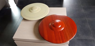

Hier het resultaat boven- en onderaan zonder een vernislaag erop.
Hier het resultaat met een vernislaag.

Hier nog eens sfeerbeelden na een volledige afwerking.
20190116_152432.jpg20190116_153509.jpg20190116_153557.jpg20180824_155721.jpg20180824_155732.jpg20180824_155523.jpg
