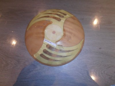

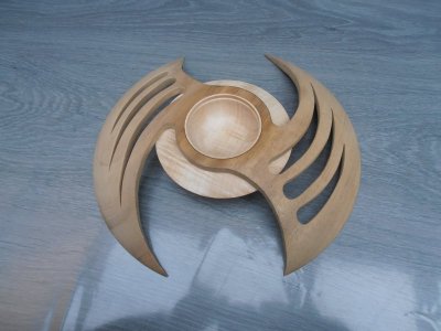

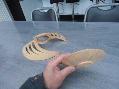

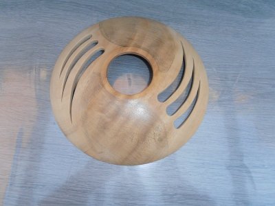

Na een vrije dag vandaag heb ik heel wat energie gestoken om de ufo af te werken.
Nu zal er nog een ganse reeks foto's volgen met als laatste foto de landing van de ufo.

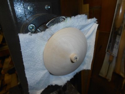

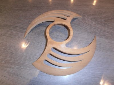

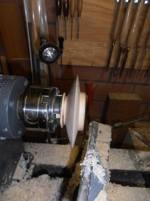

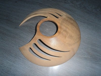

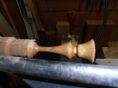

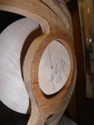

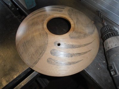

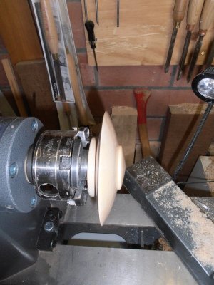

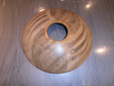

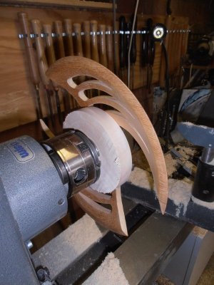

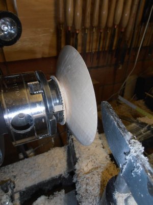

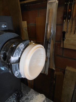

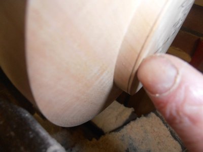

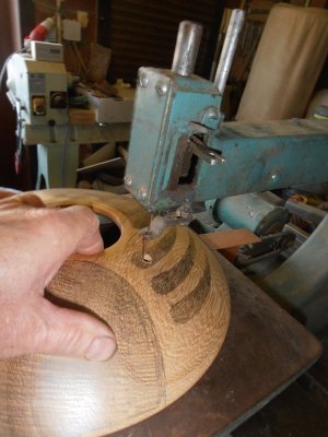

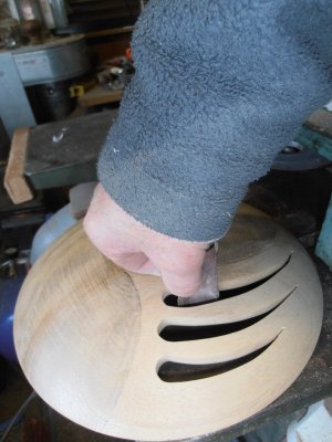

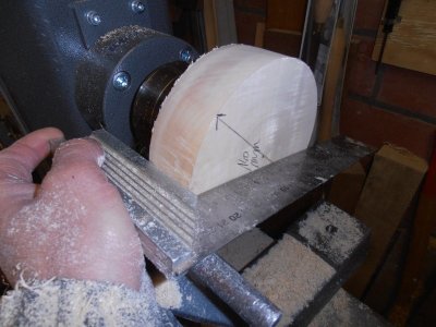

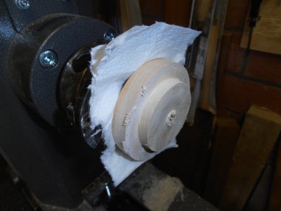

De starfase vandaag was het onderstel fijn schuren en dit voor dit grotendeels met de hand omwille van de uithollingen.
Daarna werd het onderstel afgewerkt met shellawax.

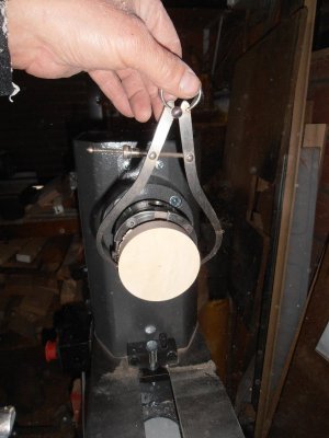

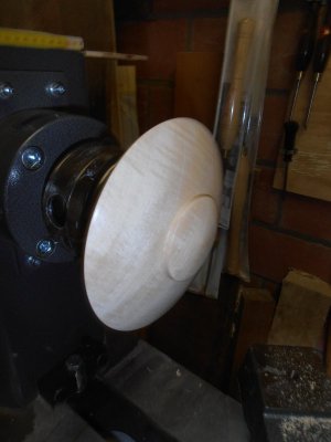

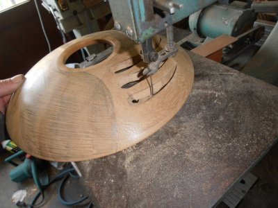

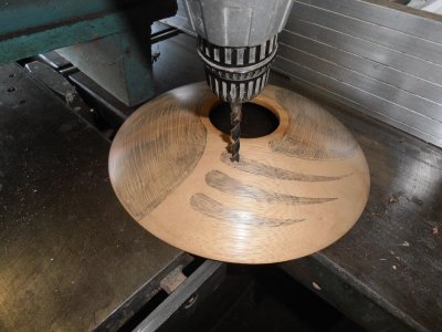

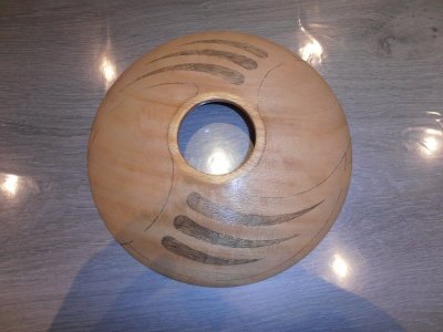

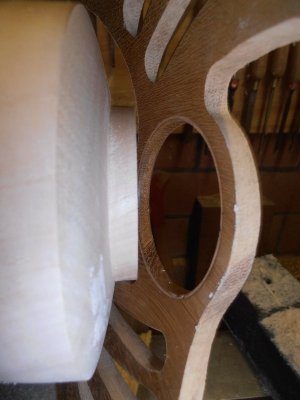

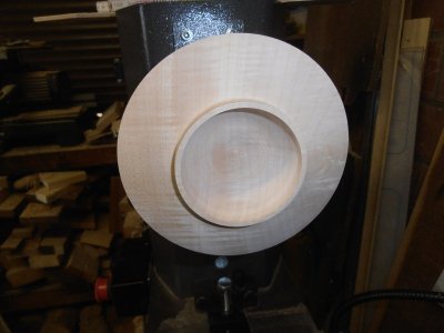

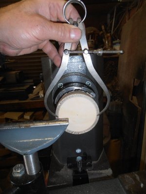

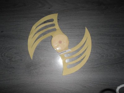

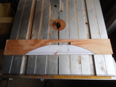

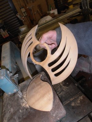

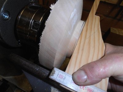

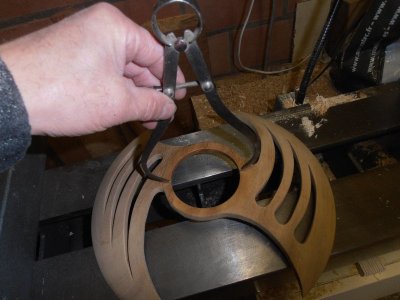

Het romp gedeelte moet nu gerealiseerd worden, maar daarvoor heb ik het negatieve malletje/kalibertje voor nodig.

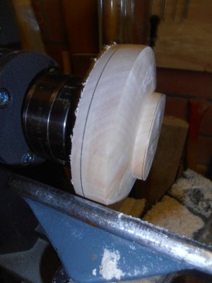

Werkstuk klaar maken om de romp te realiseren.

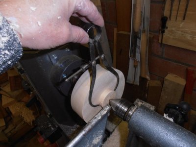

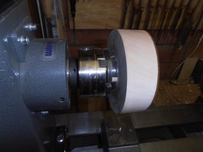

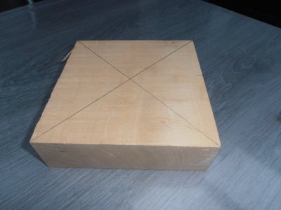

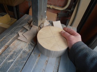

Eerst worden de diagonalen langs beide kanten van het werkstuk getrokken om later gemakkelijk te centreren tussen de centerpunten.
Het werkstuk heeft brut een afmeting van ongeveer 170 mm x 170 mm x 50 mm.
De keuze van houtsoort is hier esdoorn.

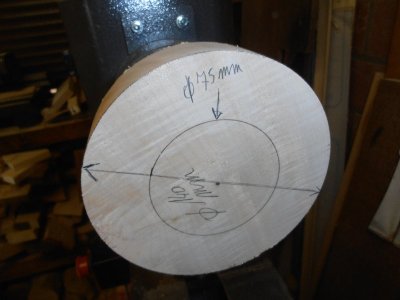

Via het centerpunt wordt een cirkel getrokken van +/- 150 mm diameter.

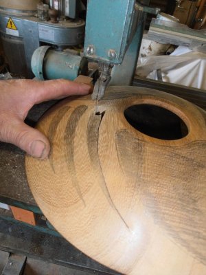

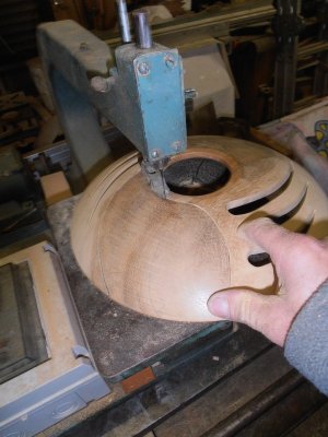

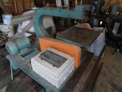

Met de lintzaag is het stuk uitgezaagd.

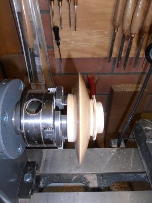

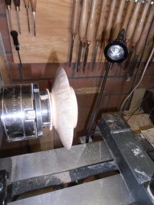

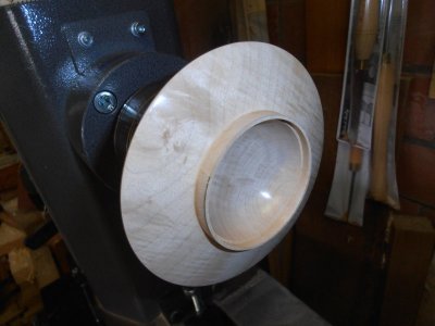

Het werkstuk tussen de twee centerpunten van de draaibank spannen.
