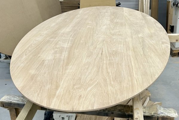

Ik heb een ovale tafelblad gemaakt 2400x1200mm van 47mm dik eiken. Nu staat het blad na verlijmen al hol...
Mijn vraag is nu hoeveel unp 20x40x20x5 profielen moeten erin? Zijn twee stuks voldoende? Of moeten het er drie zijn, er komt een matrixpoot onder. Dus in het midden van het blad kan ik, een kort stuk staal infrezen.
Ik heb het blad al voorzijn van groeven in de lengte.
Ik heb me proberen in te lezen, alleen er is niet echt een duidelijk antwoord op...
Alvast dank.

Stroken van hoe breed, dosse of kwartiers gezaagd hout, jaarringen allemaal 1 kant op of om en om?
180mm breed, vooral dosse gezaagd. Jaarringen niet allemaal om en om, omdat sommige planken niet mooi aan de onderkant waren...
En hoe droog was het hout, en heeft het voldoende tijd gehad om te acclimatiseren? Is het in een koude werkplaats gemaakt (waar het hout ook vandaan komt) en is het daarna in een warme woonkamer geplaatst, of ligt het nog steeds in dezelfde ruimte als waar het hout al langer ligt?
Droogte van het hout heb ik niet gemeten. Kan ik nog wel doen. Hout heeft één week geacclimatiseerd, maar komt uit dezelfde temperatuur werkplaats 16 graden en ligt daar nog steeds.
En hoe heb je het verlijmd?
Klemmen boven en onderlangs. Plus balken onder en boven erop geklemd, zodat het blad vlak was. Lamello´s heb ik ook gebruikt.

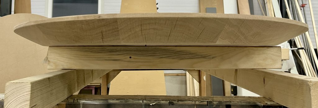

18 cm breed dosse, dat is m.i. te breed en gaat kromtrekken. Zeker als het niet om en om is geplaatst.
Zie de tekening in het bericht dat ik gelinkt heb.
Ik zie ook redelijk wat kopscheuren in het hout. Was het ovengedroogd meubelhout of luchtgedroogd hout, mogelijk nog redelijk vers, toen het in de werkplaats kwam?
Ik heb het idee dat het hout nu in je werkplaats mogelijk verder aan het drogen is, misschien ook door de lage luchtvochtigheid nu met de vorst.
