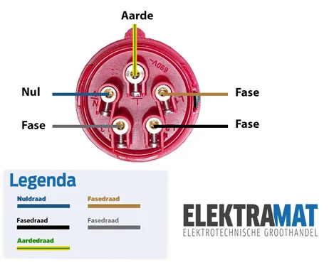

Dan zal ik nog even een duit in het zakje doen gebaseerd op je eerste post daar zie ik dit in staan:
Hoe zit het nu?:
- R1 = Groen/Geel
- = Bruin (daarbij zit het aarde symbool)
- N = Blauw (maar staat ook zoiets als Do bij. Onduidelijk kan ook bij bruin staan.)
- T3 = Zwart
- S2 = Zwart
Dit hoort te zijn:
- Aarde = Groen/Geel
- N = Blauw
- R1 = Bruin
- S2 = Zwart
- T3 = Zwart
Zolang het aan beide zijden gelijk zit is er geen man overboord, maar het is voor de veiligheid van iedereen beter als je dit aanpast.

Ik heb mij een poosje gedeisd gehouden. Druk met de naweeën van de verbouwing in huis, vakantietijd, enz. Nu maar even de afrondende post.
Komt er op neer dat later bleek dat ook de zaag en de schaaf de verkeerde kant op draaiden. Het móet dus zo zijn dat ik na de laatste keer dat ik de stekker heb gemonteerd, nooit meer een motor heb gebruikt. Dat kan ik mij helemaal niet zo herinneren maar een andere verklaring kan ik niet bedenken.
Flink stom. Nogmaal, iedereen bedeankt voor het meedenken.
