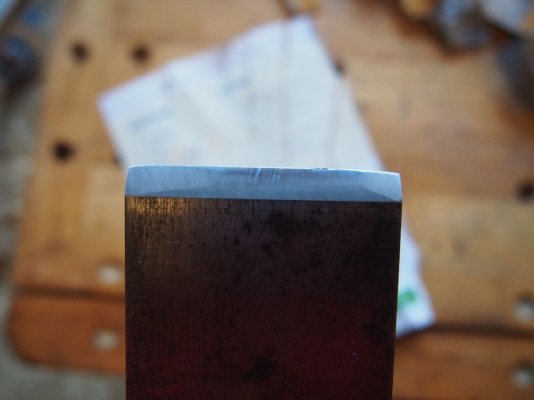

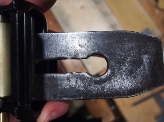

Ik heb weer 1 a 2 uurtjes handmatig geslepen, je moet wel erg veel geduld hebben! De "2e" vouw a 45 graden aan de rechter kant is er nu uit, maar die aan de linkerkant nog steeds niet.. Ik heb even de 2 hoeken op papier getekend en de conclusie getrokken dat hoe dichter je bij het einde komt, hoe meer je weg moet nemen voordat je klaar bent...
Hierbij enkele foto's van de huidige stand van zaken: het is verleidelijk de schaafbeitel zo te laten als hij nu is, met links nog een afronding. Maar ik ga denk ik morgen maar weer even verder tot hij hopelijk snel over de hele breedte op 30 graden zit, ipv de vorige 45 graden vouw.

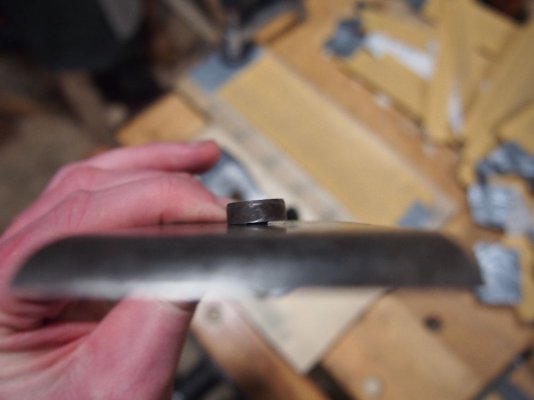

Ook een foto van de bout in het schroefgat van de keerbeitel. Als je goed kijkt, staat hij niet mooi haaks op de beitel, maar onder een iets andere hoek. Ik ben benieuwd of jullie daar nog mogelijke oplossingen voor hebbeb? Ik zat aanvankelijk aan een ringetje toevoegen te denken, tussen keerbeitel en bout-kop, maar ik denk dat de bout kop dan niet meer gaat passen in het houten verzonken bed (kikker)...
huidige stand van zaken schaafbeitel: links zie je nog steeds die vervelende afronding... rechts is hij nu helemaal weg!
bout staat beetje scheef in keerbeitel
kleine vervormingen schaafbeitel vanwege scheve stand bout / schroef

Hoi allemaal,

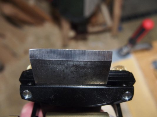

even een actualisatie: de schaafbeitel is gereed! Ik heb er denk ik gauw 4 tot 5 uur aan gewerkt, op het laatst toch nog van korrel 80 naar 40 gegaan, wat in mijn beleving vlotter werkte. Daarna nog even op korrel 80, gevolgd door de diamantstenen 400, 600 en 1200, en afgerond met polijsten.
Op de foto zie je dat de vouw door het handmatig slijpen op de diamantstenen zonder hoek-hulpstuk niet perfect is. Maar het is wel zo scherp dat ik zonder moeite een papier doorsnij, ik heb daar voor de grap een filmpje van gemaakt. Ook rechts is de beitel nog subtiel afgrond, misschien dat ik op een later moment dit nog verder bijwerk maar ik ga hem eerst proberen zoals hij nu is.

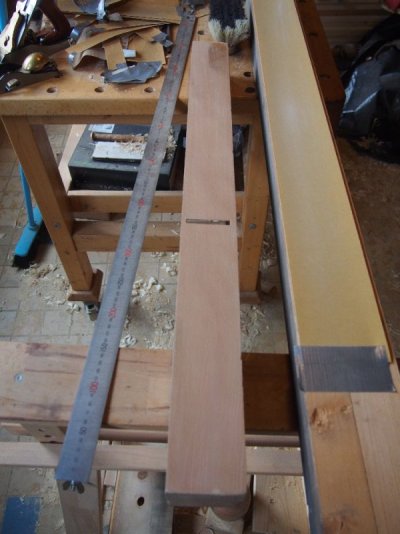

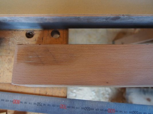

Hierna ben ik met het vlakken van de schaafzool begonnen, ook beginnend met korrel 40. Dat was relatief weinig werk, misschien 30 tot 60 minuten. Er blijft 1 laag punt over aan de ene zijde van de schaaf, dit ligt nu zo'n 0,5 mm lager dan de rest, terwijl dit eerst >= 1 mm was. Alle overige hollingen zijn er nu uit geschuurd. Ik heb besloten eerst genoegen te nemen met deze vlakheid. ik weet niet, of de mond (opening) nog goed is, theoretisch zal die iets groter geworden zijn door de schuur aktie.

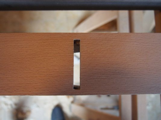

Hoi allemaal, ik wilde de maten van de schaaf en keerbeitel opnemen, om te kijken of @Roeland misschien een passende set voor mij heeft. Maar ik denk, dat ik de oorzaak van het probleem heb gevonden: het is niet de schroef die tegen de maximale diepte van de ingefreesde gleuf valt, maar het is de bovenkant (bolling) van de keerbeitel die tegen de schuine zijde van de schaaf (boven het bed / kikker) aanloopt / klemt!
M.a.w., zodra de schaafbeitel en keerbeitel stevig aangeschroefd / geklemd zijn, waarbij er < 1mm afstand tussen uiteinde (vouw) schaaf en keerbeitel is, zoals je volgens mij normaliter instelt, dan is er nog voldoende ruimte voor de kop van de bout om dieper te zakken in de uitsparing. Maar het is de bovenkant van de keerbeitel die in de schaaf vastloopt. Ik heb er een foto van gemaakt.
Nu vraag ik mij af: doe ik zelf iets verkeerd, of hoort deze schaaf of keerbeitel niet bij deze reischaaf? Het is voor mij een mysterie!

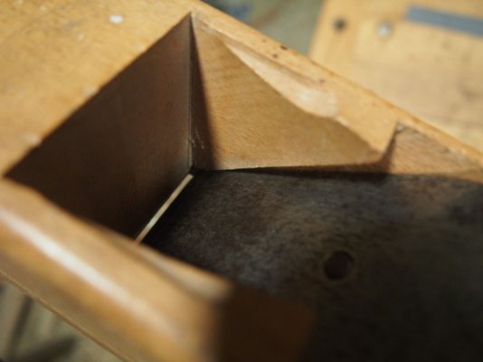

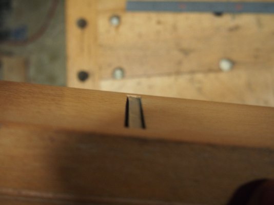

Eerste gedachte: ik kan een stukje wegnemen (schaven) van de schuine uitsparing boven de kikker (bed), zodat de bolling (bovenkant) van de keerbeitel niet vastloopt en dieper kan. Hebben jullie misschien een idee?
Hier onder zie je dat de bovenkant van de keerbeitel vastloopt tegen het schuin naar beneden lopende stuk hout in de schaaf:
Hier onder de diepte van de schaafbeitel wanneer de keerbeitel vastloopt: de schaafbeitel komt net niet boven de zool uit.
