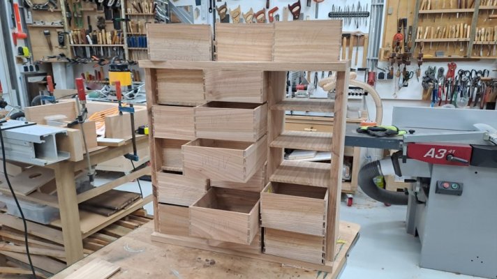

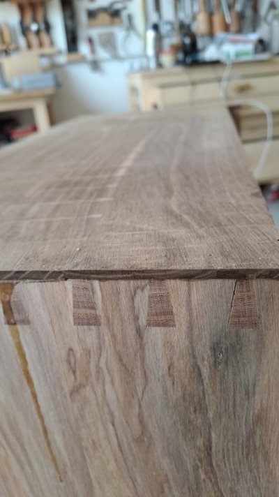

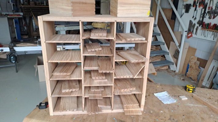

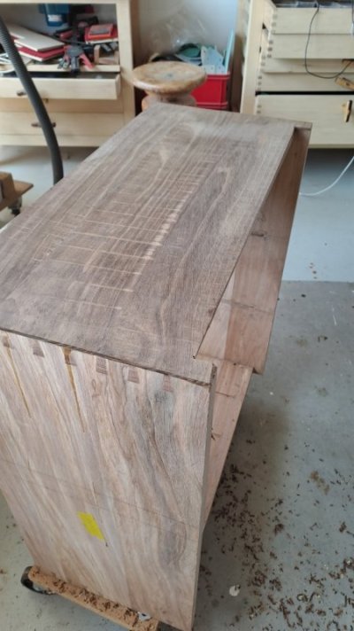

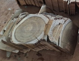

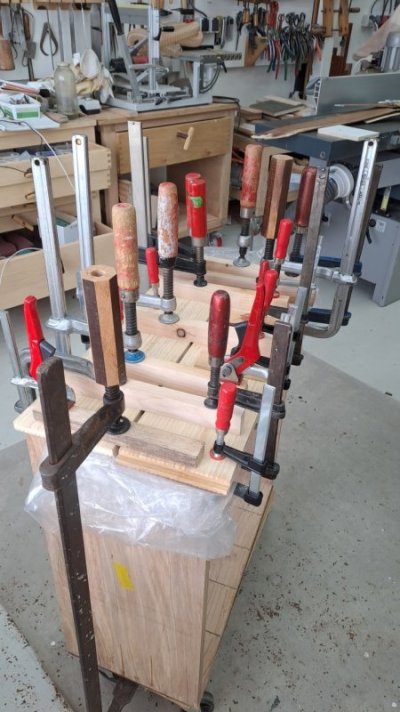

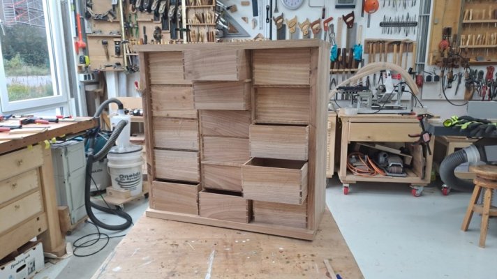

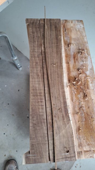

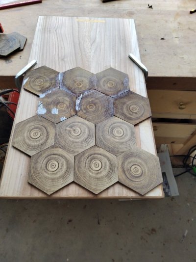

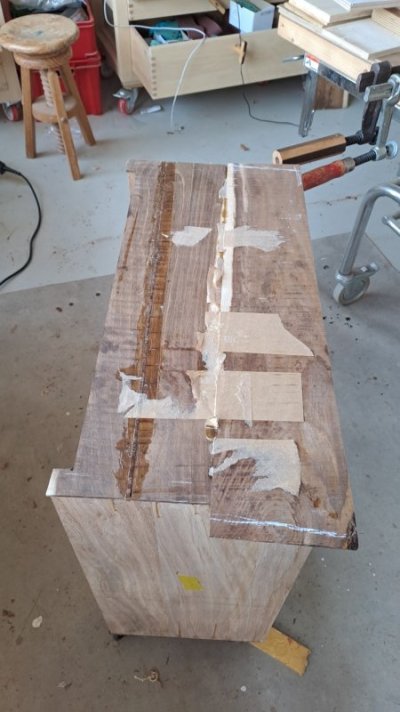

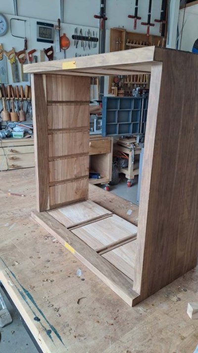

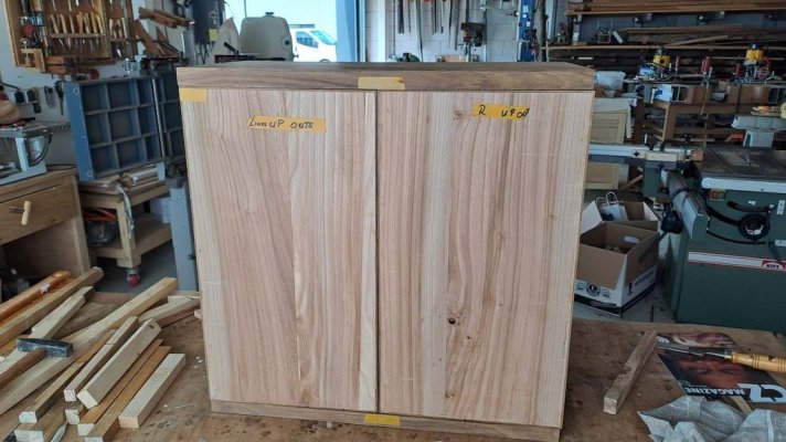

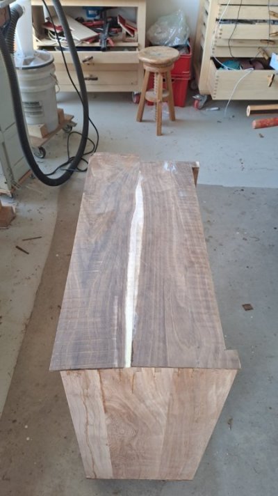

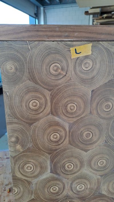

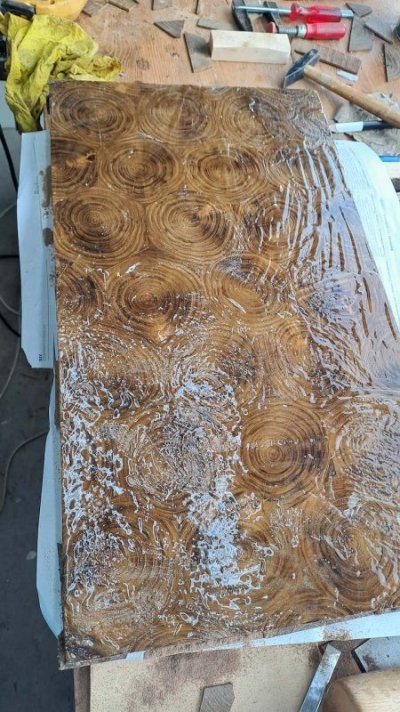

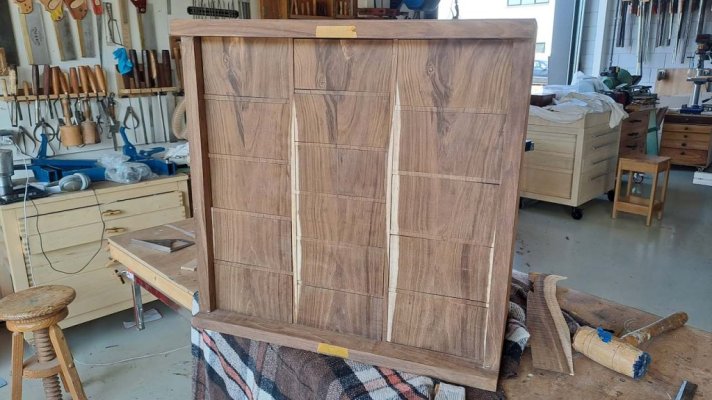

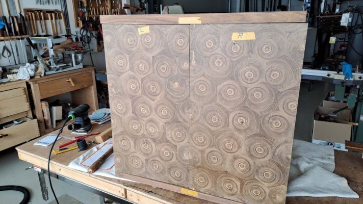

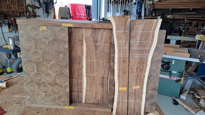

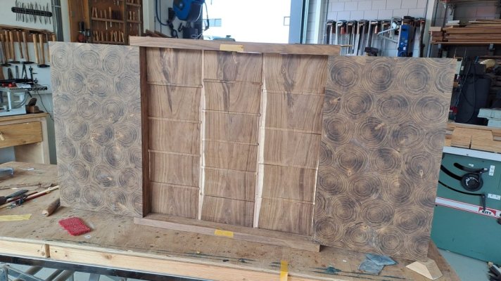

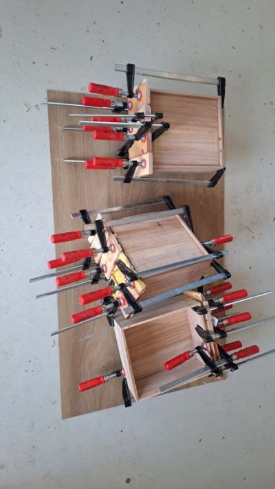

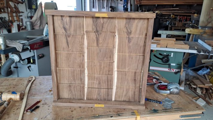

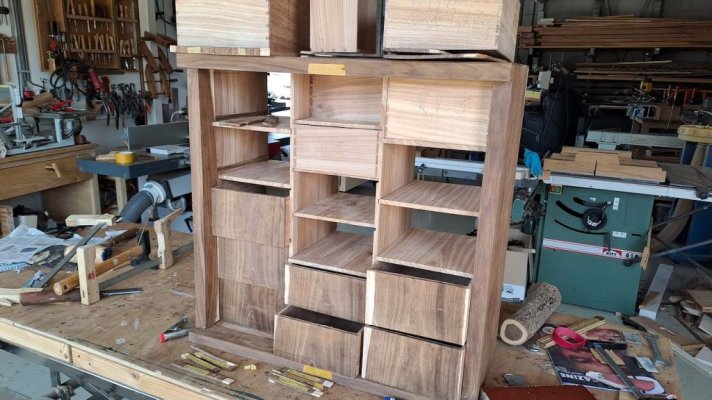

Na 3 jaar weer verder gegaan met het 2-de kunstkabinet waar ik het corpus al eerder van gemaakt had. Deze keer wordt het bekleed met gouden regen. Het corpus met 4 mm dik "fineer" , dunne planken die zwaar vervormd zijn door het drogen. In eerste instantie dacht ik ze met warmte platter te kunnen maken d.m.v. een oude foto droger. Dat ging wel iets maar onvoldoende. De tweede zijde moest ik weer losmaken en daarna de planken 2 dagen in water gelegd en weer gelijmd (met beenderlijm). Dat lijkt goed te gaan.

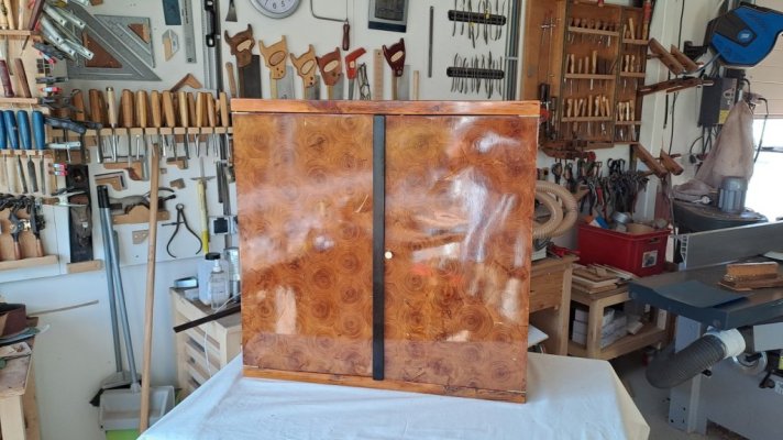

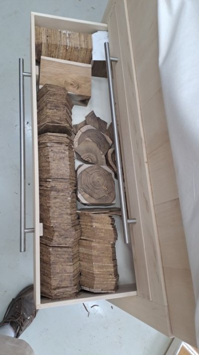

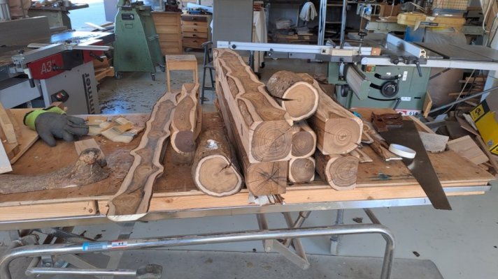

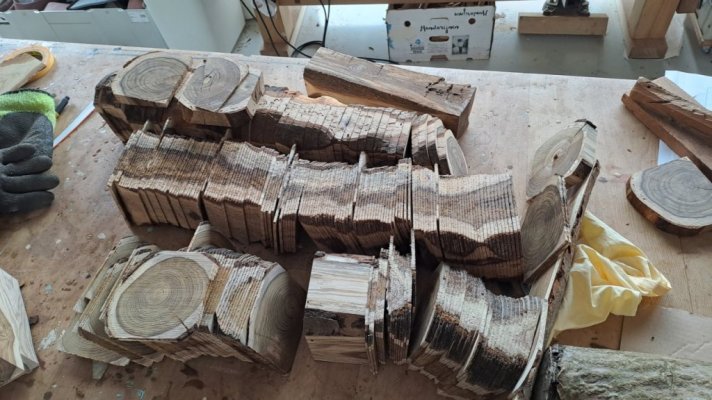

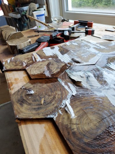

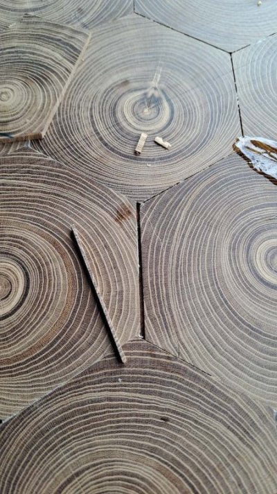

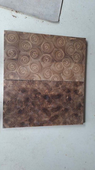

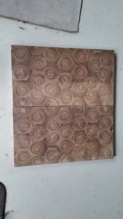

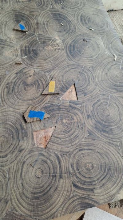

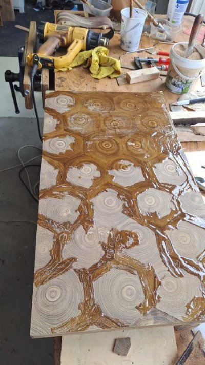

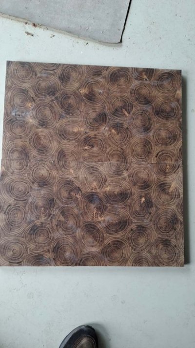

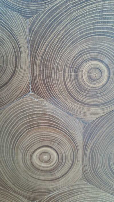

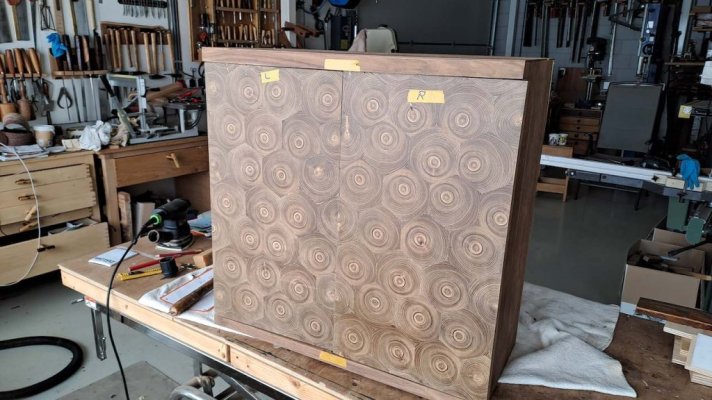

De deuren wil ik zowel aan de binnenkant als buitenkant fineren met zelfgemaakt oesterfineer. Vorige keer het oesterfineer gezaagd van takken die niet recht waren waardoor het moeilijk was plakjes egaal even dik te zagen. Deze keer eerst balkjes gemaakt met vvdb en zaagtafel en het resultaat is nu veel uniformer.
Bijgaand wat foto's.

Strak werk meneer!
En dat oesterfineer intrigeert me, zeker al die mooie stukjes die je in die lade hebt.
Het lijken zo gelijke zeskantjes, of heb ik dat mis?
In wat voor patroon ga je dat leggen?
