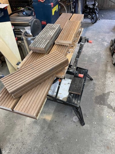

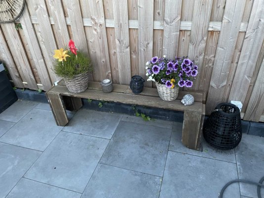

Van het demonteren van ons terras vorig jaar had ik veel Bankirai over, dat grotendeels, is gebruikt om een speeltoestel voor de kinderen mee te bouwen. Toen dat klaar was, had ik nog hout over om iets mee te doen en dat werd een bankje voor in de tuin van 1500x300x450mm (bankje05). Ik had deze en vorige keer een duidelijke zaaglijst gemaakt waardoor alles achter elkaar kon worden gezaagd en alles ook maatvast was.

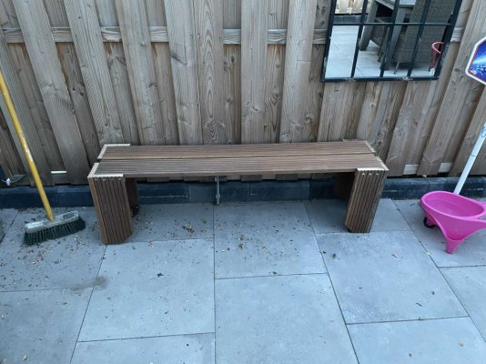

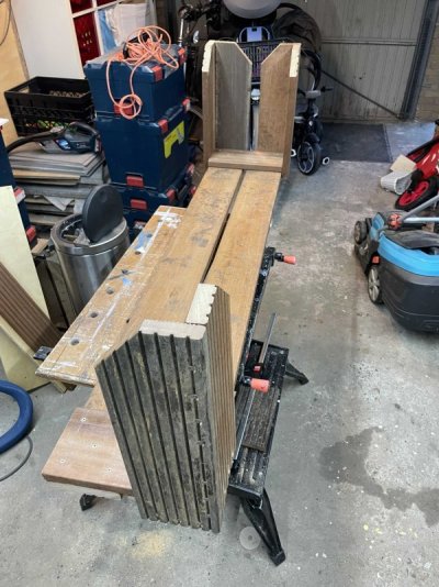

Om het geheel wat speelser / minder massief te maken heb ik de uiteindelijk van de poten schuin afgezaagd. De overspanning van 1500mm boog in het midden onder mijn gewicht toch wat door:) dus heb ik aan de achterzijde nog een verstijving aangebracht waardoor het geheel ontzettend stevig en stabiel is geworden (bankje04).
Ik heb alles zonder lijm in elkaar gezet, zag het gebruik van bruislijm of lijmkit niet zitten en zo is het makkelijk te demonteren.

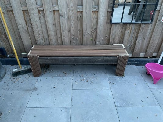

Aangezien ik nog twee stukken van 1500mm over had, mijn vrouw helemaal weg is van het bankje en ik weer eens wat wilde maken, heb ik bij de houthandel wat Bankirai vlonderplanken besteld en daar een tweede bank van gemaakt.
Iets kopen was waarschijnlijk goedkoper geweest, maar ze zitten door de breedte en hoogte onverwacht heel lekker en ik kon mijn hoofd weer lekker leegmaken.
