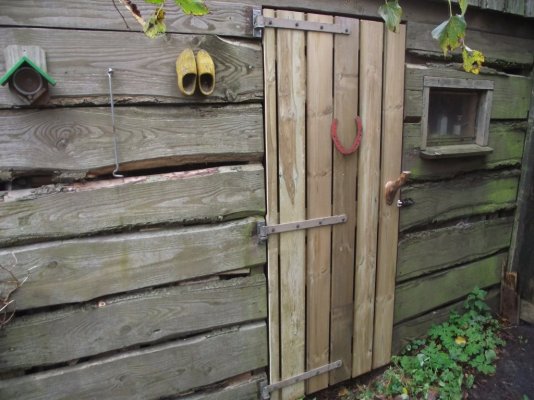

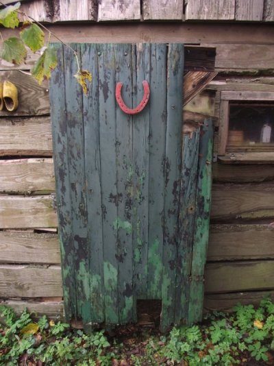

In ons houthok hing al tien jaar de oude vermeukte deur uit onze boerderij. En nu begon ie uit elkaar te vallen, dus tijd voor iets nieuws.

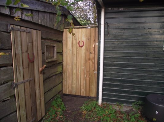

Gewoon van geïmpregneerd tuinhout, kost weinig en voor dit werk reuze geschikt. Het spul lag gewoon buiten, maar dat wordt wel weer droog en dan gaat er een kwast dennenteer overheen en kan het weer jaren mee.
Toen bleek dat de deur naar de kippenweide ook zijn/haar beste tijd had gehad, dus ook maar van hetzelfde stapeltje hout.

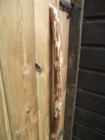

Paar stukken tak er aan als handgrepen en, voilà!

Grappig wel dat de staarthengen van de oude deur achter de deur zaten..
Zoals de nieuwe deur hangt vind ik mooier; jij waarschijnlijk ook.

@thomasz. Die deur ging vroeger naar binnen open, in het houthok naar buiten. En het was bedoeld als noodoplossing die vervolgens 10 jaar duurde... :giggle:
Ik heb toen de hengen niet verplaatst zodat er nog behoorlijk wat wind doorheen kon. Nu is de deur niet dicht, maar zit er 15 mm ruimtes tussen de planken.

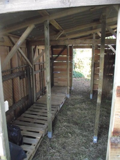

Aan de andere kant staan veel bomen, is op het noord-westen en zit geen deur in, niet nodig. De vraag hoe poes er dus in moet is daarmee ook beantwoord... Het hele hok is rond een bestaande hondenren gebouwd met als leuke bijkomstigheid dat het hout nu niet overal direct tegen de buitenwand aanligt. Beter voor het drogen. Plaatje van tijdens het bouwen.
