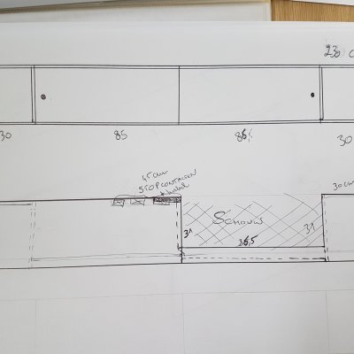

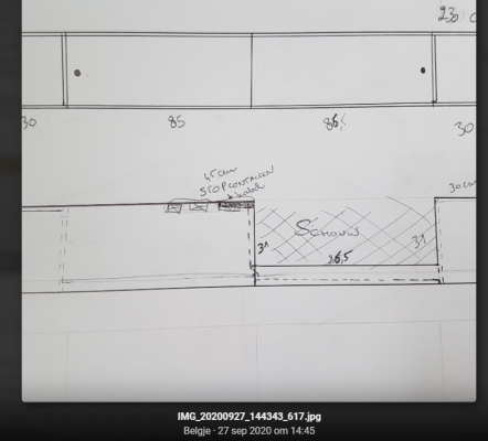

Dag allemaal,
Ik wil een zwevend tv meubel maken rond de schouw. Ik zou het in mdf maken en als t goed lukt, laten lakken in een lakkerij want het wordt toch het centrale meubel in de woonkamer.
Maar dus eerst laten slagen. Daarvoor heb ik nog wat vragen:
1. Mdf 18mm voldoende of beter 22mm?
2. Mijn voornaamste probleem: hoe hang ik het op? Naast de schouw zitten stopcontacten en de kabel. Is een haaklat (french cleat) links van de stopcontacten voor 70cm en rechts van de schouw 30cm voldoende? Andere ideeën?
Voor de duidelijkheid: het deurtje voor de schouw, wordt geen echt deurtje maar laat ik er zo uitzien voor de symmetrie. Links wordt wel een schuifdeur dat achter t rechterstuk wegschuift.

de kost van mdf is verwaarloosbaar
ik zou 22 mm groene mdf nemen
een haaklat volstaat
best zo lang als het kan
wanneer ik die plaats, dan zet ik eerst een plaat tegen de muur
daar komt de haaklat op
het voordeel van deze werkwijze is dat ik de haaklat zuiver pas kan zetten
laten lakken ?
niet aarzelen als je het voor een fluitje van een cent kan laten doen
zelf lakken is makkelijker dan je denkt
beginnen met een proefstuk
Waarderingen: Belgje
8.298
2.317
de haaklat mag dunner dan 22 mm zijn
onderaan de plaat komt een lat van dezelfde dikte, zodat de kast vertikaal hangt
de plaat stel ik met afstandsschroeven
is makkelijker dan met stellatjes
van zodra de afstandsschroeven er in zitten & de plaat stabiel hangt, gaan er nog nagelpluggen door

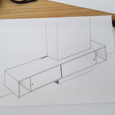

euhm, ik snap je werkwijze niet helemaal.
Je gaat er van uit dat de haaklat achteraan op het meubel hangt en niet in de rug verwerkt is? Als de haaklat in de rug zit, hangt de kast toch vertikaal? Ik weet nog niet hoe ik dat moet doen maar goed.
Of misschien is dit dan toch makkelijker?
8.298
2.317
dit is een vertikale doorsnede van de achterkant, maar 90° naar rechts gedraaid omdat ik die geprojecteerd heb
hier zijn alle latten 18 mm
het meubel ook
de haaklat op de rug van het meubel is groen
die op de muur (of op de plaat op de muur) is roze
de onderste roze lat zit ook op de muur/plaat
uiteraard moeten beide roze latten even dik zijn
de groene lat zou dunner kunnen zijn, maar wel minimum 15 mm
de zijkanten van het meubel komen tot tegen de muur/plaat
in jouw geval geldt dat ook voor de bovenkant
de kastophangers + draagplaatjes naarwaar je verwijst, zijn een alternatief
wanneer de kast op ooghoogte hangt, storen ze mij

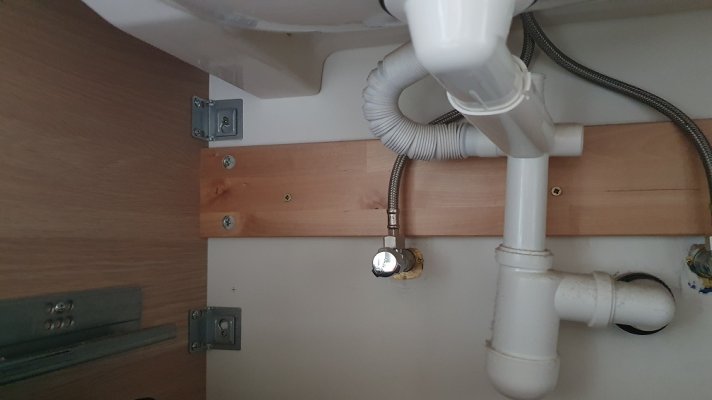

Voor het aanzicht en gewicht zou ik eerder voor 18mm gaan dan 22. MDF is erg zwaar.
Ik vraag me nog wel af (buikgevoel) of je met enkel zo'n cleat genoeg de "momentkrachten" opvangt die de voorkant van het kastje graag naar de grond zouden willen trekken. Met name als er ooit iemand onbewust op leunt.
Ik heb thuis een hangende lavabo van ikea in de badkamer. Die heeft géén volle achterwand, maar wel een massief houten plank die op meerdere plaats in de muur bevestigd is. Dat is te vergelijken met de cleat.
Maar er worden ook enkele metalen haken toegepast, die de zijwanden met de achterwand verstevigt. Ik vermoed dat dit dient om de momentkrachten op te vangen. Zie foto.
Ik zeg niet dat ik het beter weet, maar ik gooi het even in de groep: is zoiets zinvol of overkill bij het het project hier?

Mijn leerkracht in de avondschool raad mij af om dit meubel in 1x te maken. Daar dat stuk v 10cm in t midden zou t te zwak zijn. Hij raad mij aan om de kast in verschillende stukken te maken en er dan een blad (mdf of massief hout) over te leggen. Maar dan kan ik niet met een schuifdeur werken die naar rechts schuift.... terug naar de tekentafel.
8.298
2.317
dat wel, maar ik zou mij voor die schuifdeur nog niet gewonnen geven
het stuk in het midden zal wel 'zwak' zijn, maar het hangt er van af hoe je dat aanpakt
voor het vervoer / optillen is dit inderdaad een zwak punt
maar eens het meubel hangt, komen er geen krachten meer op die 10 cm
hoe je het in mekaar zet, is medebepalend
uit jouw schets kan ik niet opmaken hoe breed het meubel wordt
rechtsboven zie ik 230 staan, maar de foto is onvolledig
als je in hout verder wil gaan, dan raad ik je aan om sketchup te installeren
voor persoonlijk gebruik is dat gratis
da's erg handig voor 3D ontwerpen

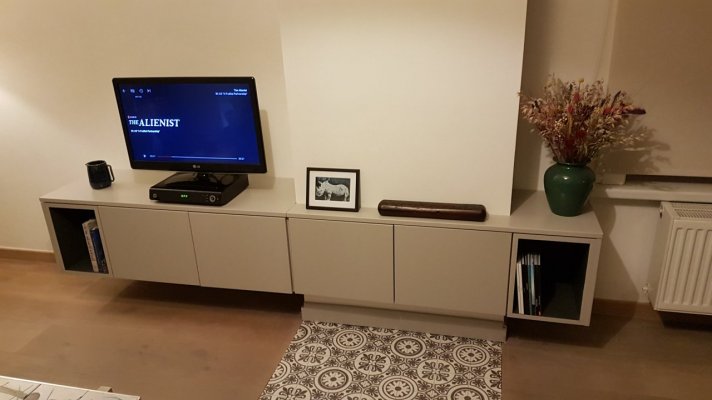

Het zijn 4 losse elementen: de 2 vakken aan de buitenkant, de tv-kast en het valse kastje voor de schouw. Deze heb ik op de avondschool gemaakt. De open vakken en het stuk voor de schouw hangen met een haaklat aan de muur. De kast van de tv heeft geen volledige rug om nog aan de stopcontacten te kunnen. Dat hangt met pluggen aan de muur.
En vervolgens de planken over de hele lengte. Gelukkig heb ik het zo aangepaktwant de hoeken van de schouw zijn niet 100%haaks.
MDF, 18mm gegrond. Veel schilderwerk wel. Maar heel blij met t resultaat. :)
Waarderingen: ZotVanHout
Belgje
8 jul 2016
289
149
Omdat ik wist dat t niet zichtbaar zou zijn, heb ik ze gelijmd + geschroefd. Een beetje gemakzucht dus ;-)
Kabeldoorvoer is zo'n rond potje zoals voor bureaus, in (quasi) hetzelfde grijs als de kast. Zit achter de tv.
