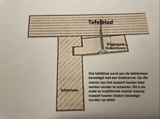

De tekening die je laat zien klopt niet omdat het tafelblad een doorsnede van langshout laat zien wat op een regel van doorsnee kopshout is bevestigd.
In die richting is wekken geen probleem.
De suggestie bladwervels is wel goed 👍🏻
Maar dan wel zó dat het massieve blad in de breedte kan werken ten opzichte van de zijden van het kastje
In dit geval dus:
De zijden inlaten in het massieve bovenblad middels de groefconstructie die je beschrijft.
Deze uiteraard niet lijmen!
Het blad vastzetten met zogenaamde 8’tjes of bladwervels. Die 8’jes zien er uit als een 8 waarbij één van de gaten langwerpig is om werking toe te staan. Die langwerpige zijde komt dus tegen de onderkant van je massieve blad.
Aan de voor- en achterkant komen dan 8’jes waarbij het langwerpige gat haaks op de nerfrichting van je bovenblad staat.
En de voorzijde kun je eventueel wel inlaten met een groef in je bovenblad ( en ook verlijmen) maar de achterzijde niet!
Ik had de tekening toegevoegd om te laten zien wat bladwervels zijn. Velen weten dat niet.
bato3500
21 sep 2008
Dank voor de antwoorden. Het gaan de 8-jes worden. Die vallen het minste op en zijn wat makkelijker aan te brengen tov een schuivende zwaluwstaart.
