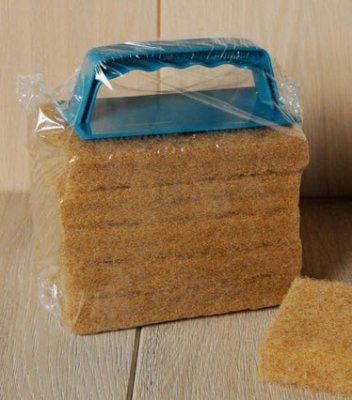

Ik had eerst alles machinaal geschuurd naar P180, en dan P320 gebruikt voor het natschuren. Eigenlijk had ik liever P220 gebruikt ofzo (opvolgend op P180), maar had dus enkel P320 liggen, daarom...
Het polijsten schrijft Woca voor om de toplaag van de olie te laten uitharden. Deed ik met zo'n pads (maar dan witte): scrub set.jpg

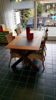

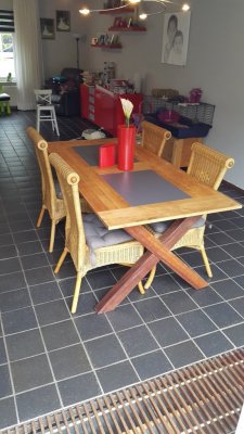

De tuintafel is klaar en staat op zijn plek ... in de woonkamer ... :p
Ik wil iedereen bedanken voor het meedenken, de uitleg en de mooie commentaren.
Van dit project heb ik in ieder geval veel geleerd!!
Mooie tafel, ik zou hem met Danish olie behandelen, daarna kun je hem met was behandelen.
