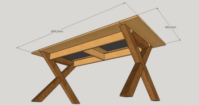

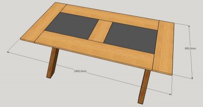

Met deze stukjes en beetjes ben ik eerst maar eens in Sketchup gedoken om een ontwerp te maken:
Hier is de betreffende .skp file: Bekijk bijlage Tuintafel 1.skp

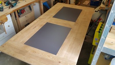

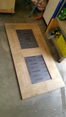

Helaas is het hout van de kast niet echt uniform. Ik heb echter geen vandiktebank dus het is behelpen. Na het zagen en, handmatig, schaven, ziet het er zo uit:
De stukken liggen in bovenstaande afbeelding nog los tegen elkaar. Uiteindelijk heb ik ze bevestigd met 2x biscuit (gefreesd op freestafel), een potgat boring en houtlijm.

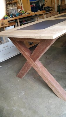

Na het schaven, schuren en bijwerken van het blad, werd het tijd voor het onderstel.

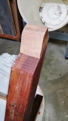

Dit was een grotere uitdaging aangezien de palen 90 x 66 mm zijn en ze ook nog eens behoorlijk krom waren getrokken. Verder is dit hout enorm hard. Heeft iemand enig idee wat voor hout dit is?
Met de cirkelzaag kwam ik er niet doorheen en mijn kapzaag haalde het ook niet. Uiteindelijk heb ik alles op de lintzaag gedaan en dat ging boven verwachting zeer goed (wel een nieuw blad gebruikt).

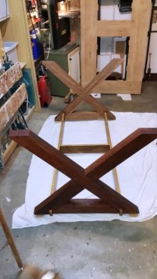

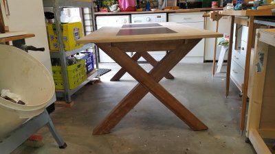

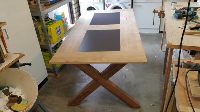

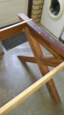

Na het nodige zaag en schaaf-werk ziet het onderstel er zo uit.

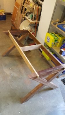

Het blad is op het onderstel bevestigd met ijzeren plaatjes die in gleuven vallen die in de eiken schort zijn gefreesd.
Dat zit behoorlijk goed vast. Ik kan het onderstel met gemak optillen met het blad.

Het hout van die poten zou azobé kunnen zijn als dat zo moeilijk te bewerken is. Als je daar een schroef in wil draaien moet je voorboren anders breekt je schroef.
Als het inderdaad azobé is, hoef je het niet te behandelen, want dat rot nauwelijks.
Maar goed azobé is het eerste wat bij mij opkomt.

Oppassen dat je niet te snel schroeft, dan wordt de schroef heet en blijft dat veel te lang na indraaien.
Ooit een schutting gebouwd met azobé palen en heb daar meest een bitje in een 1/4" rateltje gedaan. Lekker rustgevend.
En de diameter waarmee je voorboord is belangrijk. Bij gewoon hout boor je lekker klein voor, 't is maar dat 't hout niet splijt.
Bij Azobé meet ik de binnenkant van de spoed van de schroef en boor daarmee voor.
Dat doel wat je beschrijft van die klimplanten zou inderdaad kunnen duiden op azobé.

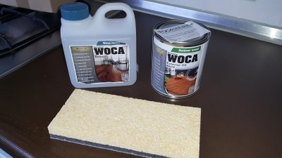

Gisteren is de Woca olie die "Den Deze" had geadviseerd binnengekomen.
Van een ervaren timmerman kreeg ik nog de tip om de eerste laag olie op het eiken blad te verdunnen om ervoor te zorgen dat deze dieper in het hout doordringt. Ik heb de verdunner van Woca mee besteld.

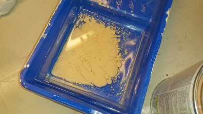

Bij het mengen van de beide componenten loop ik echter tegen het probleem aan dat ze niet willen mengen.
Zelfs herhaaldelijk mengen en enige tijd laten staan wil niet baten.
Heeft hier iemand ervaring hiermee?
Ik heb de vraag ook gesteld bij Woca.nl.

De olie die je heb is een watergedragen olie dus die moet je verdunnen met water en niet met een oplosmiddel dat vermeng niet zoals je zelf al weet.
jjnh
12 mrt 2012
27
Heerlen (L)
Hallo RoTo,
Daar was ik al bang voor. Weer een ervaring rijker dus ... :eek:
Heb je enig idee van de mengverhouding die ik met water aan kan houden?
jjnh
12 mrt 2012
27
Heerlen (L)
thnx RoTo.
Het antwoord van WoCa bevestigd dat verdunnen bijna geen nut heeft omdat de olie van zichzelf al dun genoeg is om diep door te dringen.
De olieverdunner van WOCA is bedoeld voor onze binnenoliën en niet voor de Exterior Oil. Exterior Oil is watergedragen en als oplosmiddel zou dus theoretisch water gebruikt moeten worden, al gebeurt dat eigenlijk nooit omdat het product van zichzelf al behoorlijk diep in het hout trekt en het toevoegen van meer water er alleen maar voor zorgt dat er minder vaste stoffen in het hout achterblijven.
U heeft dus de helaas een verkeerde verdunner gekocht, die niet mengt met de Exterior Oil.

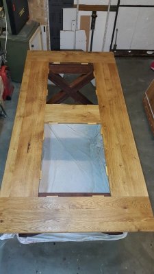

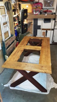

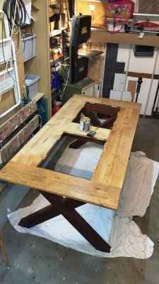

Na het oplossen van het "verdunner mysterie" ben ik gisteren (18-9) begonnen met het oliën van het blad:
Halverwege de eerste laag ...
... en helemaal compleet.
Volgens de handleiding van Woca laat ik de olie 5 minuten intrekken en daarna wordt het geheel goed afgenomen met een katoenen doek.

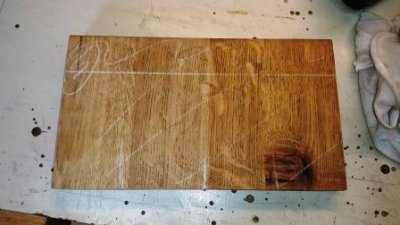

Bij wijze van test heb ik een reststukje 30 minuten laten liggen, maar dan krijg je de overtollige olie bijna niet meer weggeveegd.
Na de 5 minuten zijn duidelijk nog "droge" plekken zichtbaar op het hout.

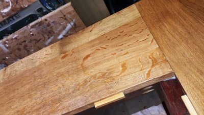

Voor de zekerheid heb ik op het proefstuk een grote waterdruppel in laten trekken. Op het behandelde deel van het hout is de vlek veel minder duidelijk, maar er is wel degelijk een vlek zichtbaar.
Een 2e laag is dus zeker noodzakelijk.
Vandaag (19-9) gaat die tweede laag erop.
Deze 2e laag heb ik wat dikker aangezet om de droge plekken goed te voeden.
De olie slaat bij het aanbrengen van de 2e laag veel lichter uit. Die witte zweem verdwijnt echter na het afnemen van de overtollige olie.
Na het aanbrengen van de 2e laag worden de vlammen (wellicht is er een betere term) in het hout heel mooi zichtbaar.
Na 5 minuten intrekken zijn er geen duidelijke droge plekken meer zichtbaar. Ik laat het geheel nu weer een dagje rusten en morgen bekijk ik of ik er nog een 3e laag op doe.

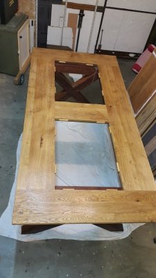

jjnh
12 mrt 2012
27
Heerlen (L)
Vandaag (20-9) voelt het tafelblad nog klam aan.
Verder voelt hij redelijk ruw aan en is hij een behoorlijk stuk donkerder geworden dan ik had gehoopt.
Het lijkt erop dat met name de donkere vezels in het eikenhout omhoog zijn gekomen.
Heeft hier iemand een idee hoe dat kan? Kan ik hier nog iets aan doen?
Ik zou hem nog een keertje op kunnen schuren, maar dan ben ik bang dat een volgende laag olie de tafel nog donkerder gaat maken.
Ik laat hem nog 24 uurtjes rusten om te zien of dat wat doet aan de kleur en de ruwheid van het hout.
SereN
26 nov 2014
493
Aarschot
Het weer ruw worden komt door het 'vocht' in de olie denk ik. Ik heb dit ook opgemerkt wanneer ik eik reinig met een (Woca) cleaner alvorens het te behandelen. Ik heb het daarna weer licht opgeschuurd. Wanneer ik de olie aanbreng schuur ik nat ook nog eens snel met de hand na alvorens de olie weer weg te halen en in te polijsten.
Het donker worden komt omdat je de 'Natural' olie hebt genomen denk ik, daarmee verkrijgt het hout een diepere gele/bruine kleur. Wanneer je de originele kleur beter wilt behouden moet je de 'White' versie nemen, dan wordt het niet zo donker (eerder een lichte grijze schijn).
