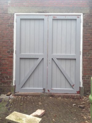

Ik ben bezig om nieuwe deuren te maken voor in mijn tuinpoort. Da's een flinke klus, want de opening is 1m80 X 2m20. Omdat ik 2km van zee woon en stormen soms pal op die deuren staan moest het wel stevig worden. Dat gaat geloof ik wel lukken :) Mochten deze deuren ooit nog eens verrotten dan vervang ik ze trouwens wel met opgeklampte deuren... Niet dat ik verwacht dat dat snel gebeurt, want er zit zoveel hars in dat (gewaterde) grenen dat het op sommige stukken wel plastic lijkt!

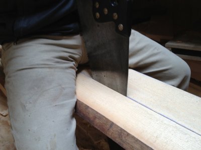

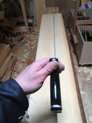

De laatste paar dagen bezig geweest met het zagen van de planken die erop komen. Dat betekent: schaaldelen van 27mm grenen schulpen over 2m20. Met de cirkelzaag (Scheppach CS55) lukt het op zich wel, maar ik vind het een geklooi omdat de twee linealen niet goed op elkaar aansluiten, de zaag sowieso niet lekker over de lineaal loopt, je bij de tweede zaagsnede een breedte van 14.5cm hebt waar je de lineaal niet op kunt fixeren en sowieso met de niet-vlakke schaaldelen een probleem hebt om "haaksig" te zagen, de snoeren overal achter blijven hangen en de slang van de stofzuiger steeds losschiet.
Anyway, met nog twee planken te gaan heb ik de Spear&Jackson 4.5TPI maar gepakt. Gaat bijna net zo snel, geeft een stuk minder ergernis en is nog goed voor de conditie ook :) Wat ik voor deze lange rips erg handig vind werken is om eerst de zaagsnede te starten in een normale zaaghouding en dan schrijlings op het werkstuk te gaan zitten. Je kunt dan met twee handen zagen en dat is een stuk minder vermoeiend. Ik laat de zaag in opeenvolgende slagen steeds iets meer naar me toe kantelen, tot ongeveer 45°, en dan maak ik een slag verticaal. Zo kan je netjes de lijn blijven volgen en zaag je toch snel.
Je moet er alleen even aan denken om op tijd de plank (of jezelf) een stukje te verplaatsten ;)

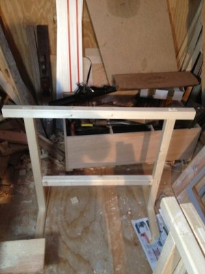

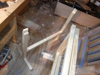

Natuurlijk... Ik ben ik zo ver dat ik de planken op het frame kan spijkeren, alleen had ik niks om ze tijdens het spijkeren op te leggen. Ook voor het kozijn is dat zo, dus ik heb donderdag even een paar balkjes 44x44x2100 vuren bij de Hornbach gehaald om een paar schragen mee te bouwen. Ik maak ze 90cm breed en net zo hoog als m'n werkbank (76cm), dan kan ik ze altijd nog als bijzetsteun gebruiken als ik weer eens met iets logs bezig ben. Lekker simpel model gekozen, met 6 van die balkjes kan je dan precies 3 schragen maken.

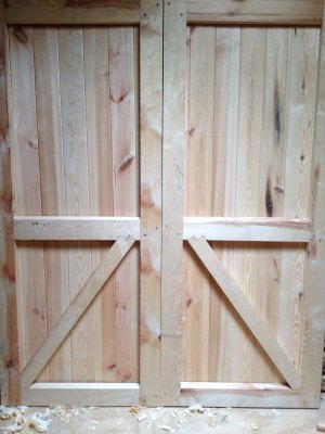

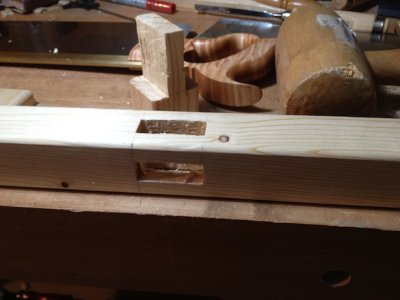

Vanavond was al het zaag- en hakwerk gedaan en hoefde ik alleen de gaten voor de toogpennen nog te boren. Dus even een proefpassing. Geloof het of niet, bij de láátste staander:
Gat op de verkeerde kant van de staander afgetekend. :rolleyes: (Ja Rendew, ik moest wel even aan jou denken ;)) Maar niet getreurd. Het kruishout stond nog op de goede maten ingesteld, dus ik heb het goede gat afgetekend en uitgehakt. Om te voorkomen dat de kruising van het oude en nieuwe gat uitsplintert heb ik even snel een vulling gemaakt voor het foute gat.
Dat ziet er een stuk beter uit. Alleen heb ik nu geen zin meer om te gaan boren en togen, dat komt dan morgen wel.

Die schragen? Neuh, dat heeft weinig zin. Ze staan altijd droog, krijgen om de haverklap deuken en butsen en aan materiaal is het €15. 't Is maar een hulpmiddeltje hoor. Als ze niet meer bruikbaar zijn maak ik wel een paar nieuwe.

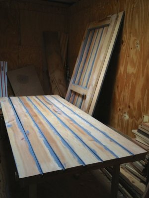

Dit verhaal moet ook eens afgemaakt worden :) Het werk heeft een hele tijd stil gelegen door allerlei problemen die ik had met het kozijn, de winter en daarna het Anarkissie waar ik mee bezig was. Maar goed, ze hangen.

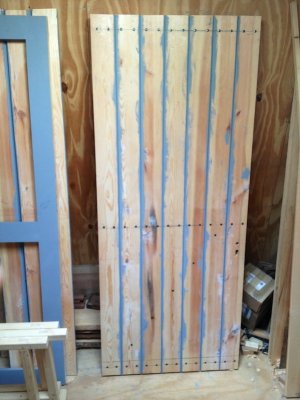

Toen ik eenmaal de beschikking had over de schragen kon ik de planken op het frame gaan spijkeren. Eerst de veren in de grondverf gezet, want als de boel vastgespijkerd is kom je daar niet meer bij. (Note to self: dat geldt dus ook voor het aflakken…) Even kijken of ik geen fouten heb gemaakt met uitmeten… nee, dit past. Vóórdat je de planken erop spijkert zet je de kant die tegen het frame aan komt in de grondverf. Dat geldt ook voor de 'plankkant' van het frame en de schoren. Met aflakken kom je er namelijk niet meer bij, dus die moeten goed in de grondverf.

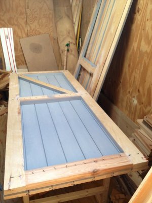

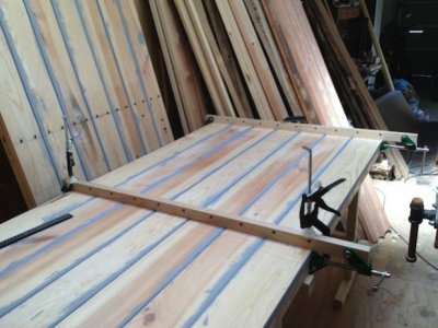

Om de spijkers er een beetje netjes in te krijgen heb ik de boel eerst op het frame geklemd en daarna over het midden van de regels een slaglijn gezet. Daarna heb ik twee passers gepakt: eentje voor de afstand van de rand van de plank tot de eerste spijker en eentje voor de afstand tussen de twee spijkers. "Twee spijkers?" hoor ik mensen denken: ja, twee spijkers. Ik wil de planken vlak houden. Met scheuren heb ik geen probleem omdat deze spijkers flexibel genoeg zijn om het werken op te vangen.

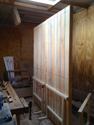

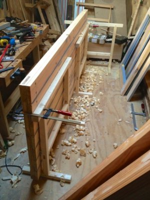

Eerst heb ik op alle gemarkeerde posities voorgeboord (42 gaatjes per deur…) en daarna de spijkers erin geslagen. Toen de deur omgedraaid (leuke conditietraining met deuren die bijna 50kg per stuk wegen…) en de spijkers omgekramd. Tip: je wilt de spijkerlijn zo dicht mogelijk bij een schraag hebben liggen om niet teveel energie aan het buigen van de deur kwijt te zijn als je de spijkers inslaat. Aan de andere kant wil je ze ook niet met de spijkerlijn óp de schraag hebben. Nog een tip: zorg als het even kan dat je helemaal door de regel heen voorboort. Ik had wat last van uitbreken omdat m'n boortje te kort was. Omdat de spijkerlijn precies parallel aan de nerf van de regel loopt kan dat hele happen geven.
Nadat alle spijkers erin zitten is dit dan het resultaat. Je kunt ook leuk alle aftekenlijnen zien. O ja: denk er bij de eerste spijker aan de scharnierkant aan dat die niet tegen de aanslag van het kozijn mag komen.

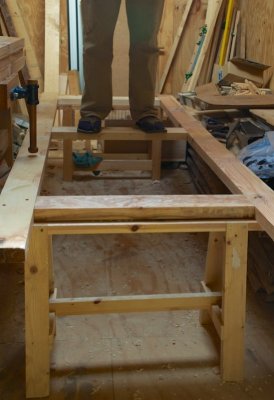

De schragen van dit model zijn echt handig: je kunt ze ook mooi gebruiken om de deuren op hun kant te zetten voor werk aan de zijkanten (hier het gelijkschaven van de planken met de stijlen. Wél altijd even een klem erop zodat er niet ineens een deur aan de rol gaat. Een detail van de schragen: de voeten zijn dikker dan mijn tenen. Aangezien ik in mijn eentje met die deuren bezig ben en ze van staand naar liggend moet kantelen is dat een extra bescherming van mijn tenen. Ik draag namelijk liefst sandalen in de werkplaats…
En ook staand kun je de schragen goed gebruiken. Ja, ik had gekeken of ze niet kunnen omvallen: de voeten zijn breed genoeg om dat te voorkomen. Met z'n tweeën krijg je een beetje een idee van hoe groot de deuren eigenlijk zijn.

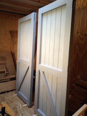

Achterkantje verven, en dan is alles blauw. Dit gaat ergens op lijken!

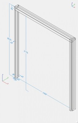

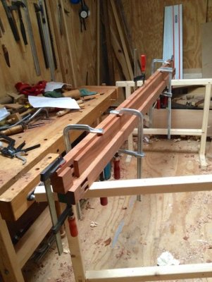

Over het maken van het kozijn had ik elders al het een en ander geschreven. Het bestaat uit twee balken mahonie op elkaar gelijmd, zowel voor de regel als voor de stijlen. De reden is dat de muuropening een ingebouwde aanslag heeft, enfin, een plaatje laat dat beter zien. Door het zo op te bouwen kon ik met standaarddiktes mahonie uit de voeten en hoefde ik maar vijf sponningen te maken.

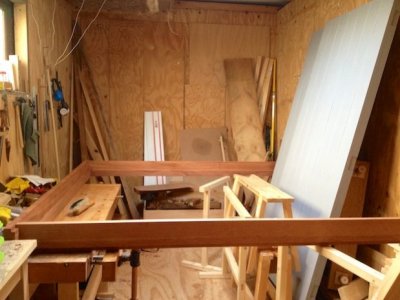

Verlijmen (goh, handig die schraagjes) van de regel...
en het hele kozijn nadat het verlijmd is. Om het netjes haaks te houden had ik een lat tussen de stijlen gespijkerd en nog een diagonale van de regel naar elk van de stijlen. Ik had het in het blunder-topic ook al gezegd, maar check voor je begint niet alleen of het kozijn zó past, maar ook of je alle draaien kan maken die je naderhand nodig hebt. Pythagoras is not your friend here… En na dit verlijmen trad de winterslaap in voor dit project.

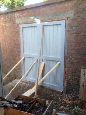

Van het plaatsen heb ik weinig foto's. Eerst werd de oude poort eruit gesloopt en de muuropening netjes gemaakt zodat de sponning paste. Kozijn aan de sponningkant goed in de menie gezet. En nadat de menie droog was de deuren er even tijdelijk ingezet voor de nacht. Door de een of andere vage meetfout kwam ik toch een halve centimeter ruimte tekort, dus vandaar dat ze niet helemaal sluiten.
De dag erop de halve centimeter van de linkerdeur afgeschaafd en de scharnieren in het kozijn afgetekend en uitgehakt. Die deuren afhangen gaat overigens prima in je eentje met behulp van een paar wiggen om de deur op hoogte te brengen en te stellen.

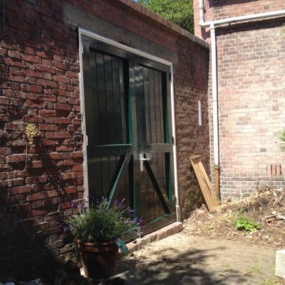

En dan nog twee dagen lekker met verf kliederen, en toen was het klaar. Ben er best blij mee. Het enige wat nog moet gebeuren is het afsmeren van de zijkanten van de muuropening. Voor de rest vind ik het net een boerenerfje zo, en dat terwijl ik midden in de stad woon :)
Zou ik het een volgende keer weer zo doen? Nou… het allerbelangrijkste wat ik heb geleerd is dat je vóór je begint precies moet weten hoe de muuropening eruit ziet. Dat er een aanslag in zat was een onaangename verrassing waardoor ik het kozijn opnieuw moest maken. Ik ben wel blij dat ik erachter kwam voor ik de oude deuren eruit had. Verder is de constructie nu erg zwaar. Ik weet niet of ik volgende keer weer voor een volledig frame met pen en gat zou gaan, of dat ik de stijlen zou weglaten. Maar voor de rest: ja! Het is een leuke klus geweest. Zwaar af en toe omdat ik (bijna) alles met de hand gedaan heb, beginnend met schaaldelen, maar ik ben wel blij met het resultaat. En ik heb een hoop geleerd!
