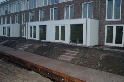

Bijtel, Hoe kan ik een foto plaatsen van wat nog niet af is. Heb wel een grove tekening gemaakt maar dat staat het hele gevaarte niet op.

Bijtel bedoeld een foto van de situatie ter plekke. Dat helpt enorm bij het meedenken. Foto van het vlonder, onder het vlonder etc. Dan wordt duidelijk wat de mogelijkheden zijn.
Met wat ik nu weet zou ik ook door het vlonder heen gaan en de palen op/in een betonpoer zetten.

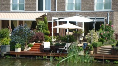

Hallo Rob, en dat kon ik niet zelf bedenken.:mad:021_renamed_32383.jpguitbouw H banninkstraat 78 en 80.jpg
Hier twee foto's een zoals het nu is en een tijdens de bouw genomen. Geeft dit een beter beeld?

Bjorn, dat is ook de uitweg die wij hebben. Denk dat het dan niet meer in beweging te krijgen is. Moet zeggen dat dit wel komt door het advies wat hier gegeven wordt. Als ik het zonder poer doe, dan gaan de palen ongeveer 30 cm de grond in. Niet maximaal maar in combinatie met een bout in de onderste plank en de bovenste denk ik dat er geen beweging meer in te krijgen is. Hoe zien jullie dit?

En dan de tekening ook nog even. Komen nu twee palen op de vlonder, en twee in de grond? Hoe groot wordt alles, moet het een momentvaste verbinding worden?
Het is nu in ieder geval duidelijk dat allerlei ingraafopties niet mogelijk zijn. Betonstorten moet onder water (met nomix bv).
Heb al zo vaak gezien dat antwoorden opeens veranderden na het zien van de foto/tekening :rolleyes:
