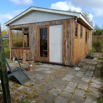

In eerste instantie de gevelbekleding vervangen. Deze is zoals gezegd erg slecht, en vooral aan de voorkant echt helemaal doorgerot.
De rest van het huisje, de funderingsbalken, de dakconstructie en ook de dakbedekking zijn allemaal in prima staat (ook volgens 'taxatierapport' van de tuincomissie).

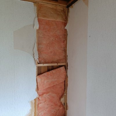

En zoals te zien is de opbouw va de muren nu wel erg summier. Zou het nog iets toevoegen om bijvoorbeeld aan de buitenzijde is overal OSB op te schroeven, daarover regelwerk te zetten en dan pas de rabatdelen? Of voegt dit weinig toe? Misschien is iets meer isolatie geen slecht idee.
Aan de binnenzijde ga ik al het spaanplaat ook vervangen door OSB + gips denk ik.

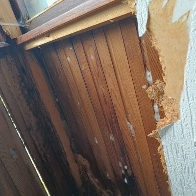

Zo te zien lijken deeltjes wel van western red ceder dus lijkt me niet dat die maar verrrot zullen zijn denk als constructie goed is het meer esthetisch is

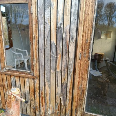

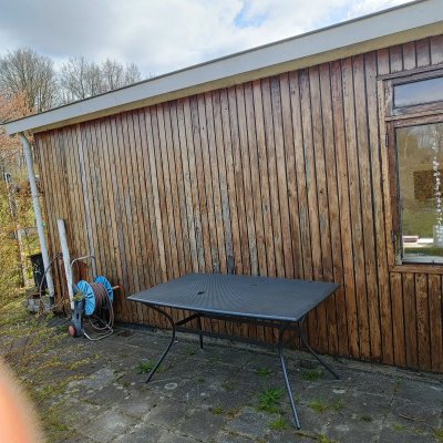

Dat gevelhout ziet er toch niet heel slecht uit? De dekkende afwerking laat los maar dat is op te schuren. Als het inderdaad ceder is kun je het ook, na schuren, laten vergrijzen. Of schilderen als je dat wilt.
Wanneer je extra gaat isoleren moet er ook nog ergens ventilatie en een folie maar daar weten anderen vast meer van dan ik.
Tenzij je damp open isoleert met bijvoorbeeld cellulose, vlas of houtvezel. Ook fijn voor je binnenklimaat.

Het ziet er misschien beter uit dan het is. Het gevelhout is ook heel zwak, als je er tegenaan drukt dan duw je het heel makkelijk in. Het hout vervangen gaan we sowieso doen.

Op de foto ziet het er niet zo slecht uit, maar dat kan jij beter inschatten. Voordeel van de gevelbekleding vervangen is dat de constructie netjes van buitenaf kan worden geïsoleerd, inclusief dampopen folie en een spouw tussen de isolatie en gevelbekleding.
Als jullie de Scandinavische stijl waarderen (gezien de kleurkeuzes), zou je ook de Zweedse stijl van verticale gevelbekleding kunnen overwegen: brede planken, verticaal geplaatst met tussenruimte, en de kieren afgedekt met smalle latten. Dit heeft een naam, waar ik zo snel niet op kom.

Western red ceder is ongeveer ook het zachtste hout wat er is. Zacht ja ( logisch ) Maar heb het nog nooit meegemaakt dat red ceder verrot is. Heb paar jaar geleden geveldelen geschaafd die 50 jaar op silo hadden gezeten. Verkleurd en vergrijsd maar puntgaaf.
Red ceder moet je blijven behandelen en bewerken of laten vergrijzen. Het hout is beetje vettig van zichzelf waardoor het water afstoot. Dat wat daar ziet is gewoon gebrek aan onderhoud. Als het niet bijgehouden word krijg je dat.

Zo te zien, inderdaad red ceder. Ik zie nergens rot. Ik zou het er lekker op laten zitten en de verbeteringen van binnen uit doen. Je kan de delen schuren en opnieuw in de afwerking naar keuze doen. Die kwaliteit kost je zo maar 150 euro per m/2.

Red cedar gevelbekleding heeft een levensduur van ongeveer 30 jaar op de zon. Daarna wordt het broos en gaat het splijten op de nagels door het vele werken en moet het vaak vervangen worden.
Op de foto ziet het er uit alsof er een laklaag op is gezet die los is gekomen. Als je deze afkrabt, het hout schuurt en verft of laat vergrijzen dan is het weer mooi. Eventueel de delen die niet goed zijn kun je altijd vervangen.
Echter: Ik zie het enkel op de foto en dat geeft vaak een vertekend beeld. Het lijkt op de foto aan de binnenkant ook niet persé op red cedar in mijn optiek.

Het is geen woonverblijf dus hele goede isolatie is niet nodig..
Osb of iets dergelijks is niet nodig; dit is eigenlijk alleen voor het opvang en van de schijfwerking maar als dit schuurtje al 20 jaar staat dan is dat niet ineens nodig nu. De buitenkant trek je kaal tot op de staande balken en dan zet je er een damp open folie overheen. Dan een verticaal houten regelwerk en daar nagel je de planken op. Op zich niet heel spannend. Als je geen thermisch verduurzaamd hout wilt gebruiken dan kun je er prima ruw vuren houten regels op monteren.
Als je meer wilt isoleren met de bestaande diepte dan kan er PIR in, wel heel goed afpurren en luchtdicht maken van binnen en ervoor zorgen dat alles aan de buitenkant goed kan ventileren door het regelwerk of zelfs dubbel regelwerk.
Als je de constructie wilt opdikken door meer naar buiten te gaan: Damp open isolatie als Knauf 037 of houtvezel isolatie, maar dan moet je je balken opdikken, dan zit je met je fundering en je overstek en natuurlijk de dagkanten rondom je kozijnen.
Je kan ook nog osb rondom zetten, daar pir overheen lijmen en dan met lange schroeven je regelwerk over de PIR heen monteren.
