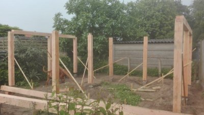

Na 2 avondjes en een opgeofferde vrije dag van het werkt alleen de verbindingen maken (2*4u) kon vandaag de opbouw volgen.
Met behulp van mijn vrouwtje en mijn vader zijn we zover geraakt als te zien op onderstaande foto.
Door het begin van donder en bliksem hebben we verdere werkzaamheden moeten staken voor vandaag.

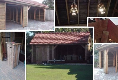

Mooi gedaan. Die grotere foto is uitgerekt of is het echt zo hoog? De onderste pannenrij lijkt het alsof je niet met een dubbele panlat bent geëindigd?
kclemen
20 jan 2013
222
De totale hoogte is 3m48 geworden, mooi onder het wettelijke maximum an 3m50.
Dat van de onderste pannenrij klopt; heb hier helemaal niet meer bij stilgestaan. Maar aangezien ik de goot nog moet hangen lijkt me dit nog maar slechts een kleine aanpassing.
Afmetingen (lxbxh): 6m20 x 4m00 x 3m48
