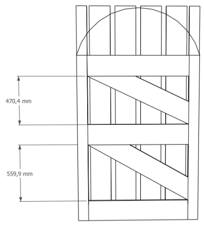

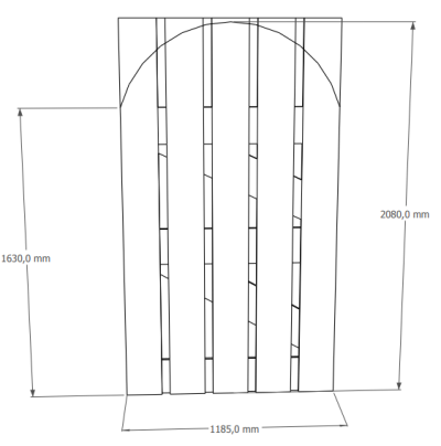

Ik ben van plan een tuindeur voor een collega te gaan maken.
Ik wil dit doen van douglas planken van 200mm x 22mm.
De deur zal 208cm hoog worden en 118,5cm breed. Het wordt een getoogde deur, vandaar de ronde lijn in de tekening.
Ik heb wat gelezen op het forum over schoren en hoe deze in de constructie te plaatsen. Daarom heb ik 2 afbeeldingen bijgevoegd van mijn tekening in Sketchup. De scharnieren in het plaatje komen aan de rechterkant. De deur komt te hangen aan 3 hengen, ter hoogte van de liggers in het frame.
Zijn er zwaarwegende redenen waarom deze deur niet zou kunnen? Ik wil alles gaan verbinden met schroeven en lijm. Ik ben niet van plan er pen- en gat verbindingen in te gaan maken, simpelweg omdat ik niet weet of ik dat kan.
Ik hoor graag van jullie, alvast mijn dank!
Groet,
Frank

En ik zou ook overwegen om de planken allemaal te schulpen, zodat je planken hebt van 10cm breed.
Mijn ervaring is, dat als je de planken op de volle breedte houd, ze erg krom kunnen gaan trekken. Met barsten en loslatende planken tot gevolg.

Inderdaad. Veel planken worden uit een hele stam gezaagd. Toevallig kort geleden nog een douglas plank bestudeerd. Op zich kan het wel, maar dan moet je ze in de brede op drie plekken schroeven.

Sowieso niet gaan lijmen!
Ik zou slechts één schoor plaatsen, zoals het er nu op tekening uitziet is de constructie iets te zwaar voor deze deur.
Volgens mij oogt dat ook iets mooier en de draagkracht wordt eerder beter dan minder 😉
Verder: de staande delen met de hartkant naar binnen en de schroef zuiver in het midden.
De horizontale schoren ook met hartkant naar binnen en eventueel twee schroeven op de diagonaallijn met het raakvlak van de verticale planken.
De schuine schoren ook weer met hartzijde naar binnen en slechts met 1 schroef in het midden vastzetten.
Nb; de dubbele schroeven in de liggers dienen om uitzakken te vermijden (je lijmt namelijk niet)

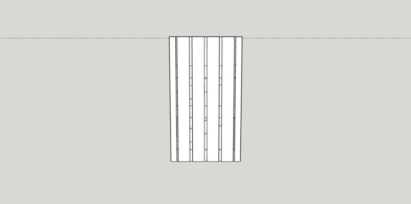

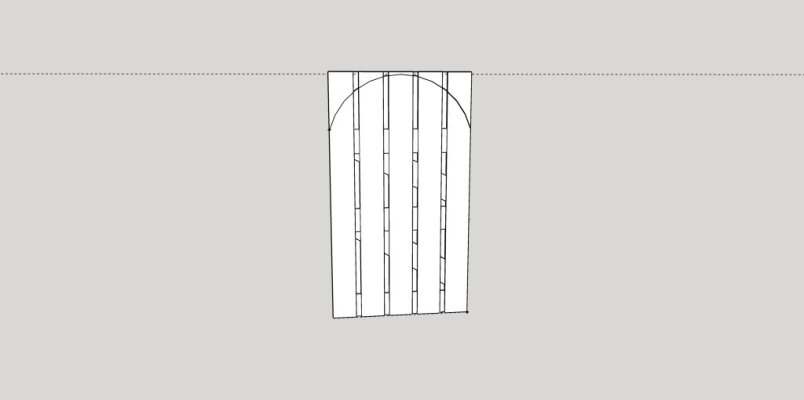

Het wordt inderdaad een opgeklampte deur die aan 2 kanten bekleed wordt. Dus het houten frame in het midden. De latten schulpen zoals @jelmer zegt is inderdaad een goede optie, alleen weet ik dan niet hoe ik mijn doorkijk tegen ga. Ik ben nu aan 1 kant met een hele en aan de andere kant met een halve plank begonnen.
Ik voeg voor de verduidelijking even een foto van de voor en achterkant van de deur bij.
    21,6 KB · Weergaven: 56
    21 KB · Weergaven: 64

Die deur wordt dan dus bijna 7 cm dik. Dat is meer het formaat van deeldeuren van 4 meter hoog van een boerderij.
Ja klopt, is dit te dik voor een tuindeur(tje)?
Mijn collega wil geen doorkijk in de deur, vandaar dat ik had bedacht hem aan 2 kanten te bekleden. Als ik hem aan 1 kant bekleed en de planken tegen elkaar aan zet, gaan de planken dan niet werken/kieren. Zodat er alsnog doorkijk ontstaat?

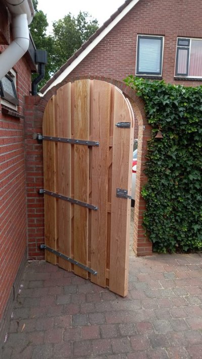

Goedemorgen houtbewerkers,

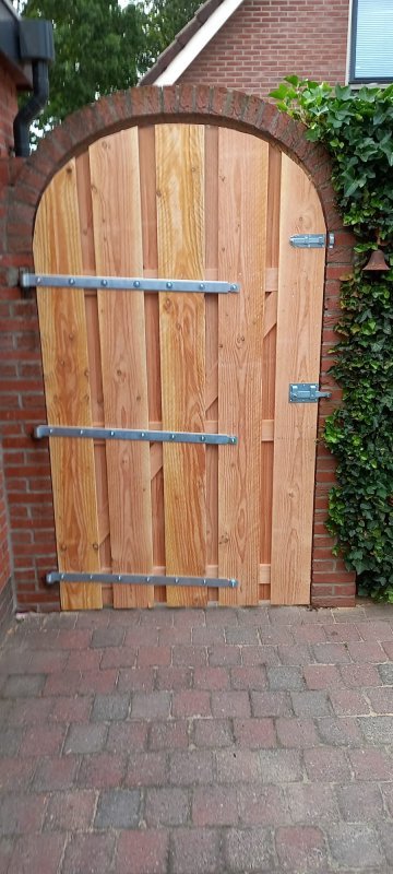

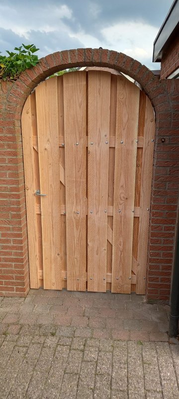

Ik ben een tijdje stil geweest maar ik heb de deur er gisteravond in gehangen.
De deur past heel mooi en staat mooi recht in het 'kozijn'.
Het enige optische minpunt vind ik dat de hengen zo schuin naar beneden hangen. De duimen aan de muren waren al een beetje doorgehangen van de vorige deur.
Ik wil jullie bedanken voor jullie hulp!
    75,6 KB · Weergaven: 61
    75,4 KB · Weergaven: 63
    104,7 KB · Weergaven: 59

Dat is een mooie deur geworden. Kopse kant ook netjes afgewerkt.
Inderdaad jammer van die hengen, maar daar zal je vast wel gekeken hebben of dat niet anders kon.
The Boktor
Uitgevreten hout
2 mrt 2016
1.538
254
Die had je gewoon horizontaal kunnen bevestigen.
Het is mij niet duidelijk waarom je het zo hebt gedaan.
