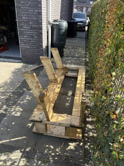

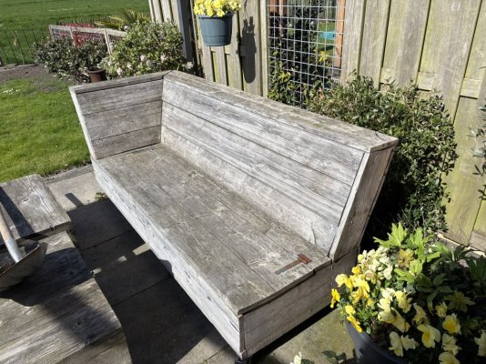

Ongeveer zes jaar geleden heb ik twee banken gemaakt met een frame van vurenhout en zittingen van steigerhout. Inmiddels is het hout door rot aan vervanging toe.
Mijn plan is om het frame opnieuw te maken en daarbij roestvrijstalen schroeven en draadijzer te gebruiken. Het vuren frame heb ik destijds meerdere keren gebeitst om het te beschermen.
Voor de zittingen wil ik nu geen steigerhout meer gebruiken, maar eikenhout. Ik heb daar een partij van liggen en ben momenteel bezig om het hout netjes vlak te maken.
Toch heb ik nog een aantal vragen over het gebruik van eikenhout:Is het überhaupt verstandig om eikenhout voor deze toepassing te gebruiken?
  • Welke behandeling of afwerking kan ik het beste op het eikenhout aanbrengen? In de winter zet ik de banken binnen.
  • Omdat vurenhout bij regen meer vocht opneemt dan eikenhout, overweeg ik om ongeveer 2 mm ruimte tussen het frame en het eikenhout te laten, zodat vocht goed kan wegtrekken. Ik dacht daarbij aan kunststof strips of ringen. Is dit nodig?
  • Is het verstandig om de planken met een mes-en-groefverbinding te bevestigen, of kan ik beter een kleine ruimte (ongeveer 1 mm) tussen de planken laten in verband met het werken van het hout?
Alle tips en adviezen zijn welkom!
is 1 van de meest duurzame houtsoorten
over naar 'familie'
frame van vurenhout ?
heb je daarvoor nog eiken ?
tussen de planken zou ik 3 mm houden
mes&groef sluiten het vlak mooi af, maar water blijft daar tussen zitten
dus best niet
