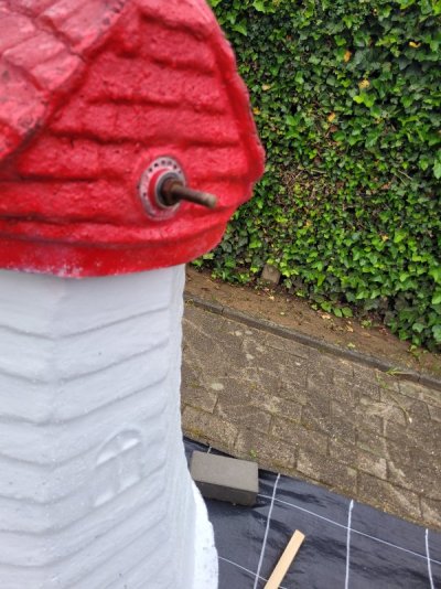

Hallo, ik ben de houten wieken van een tuinwindmolen aan het maken maar heb geen idee hoe ik de wieken draaiend kan maken op de bout die uit de windmolen zelf komt. De wieken doe erop zaten heeft de vorige eigenaar weggegooid. De bout die eruit komt is tussen een m8 en m10in. Iemand een idee om dit op te lossen?20260603_195508.jpg

Als je de buitenmaat wat preciezer kan opmeten, dan is die maat wel te herleiden tot een inch maat.

Is inderdaad 9mm, 45/128 inch fract of 0,3540 inch. De moer heb ik maar wat in het kruis van de houten wieken monteren.

Als je een moer hebt, kan je dan je wieken niet opsluiten tussen 2 grote ringen?

Als dit de naaf van een fiets is zou de bout toch moeten kunnen draaien? Dan zou toch zoals chevy zegt met een paar m10 carrosierieringen en een gat in je wieken de boel vast kunnen zetten?

De bout zal idd moeten draaien als het een naaf is, zo niet veel WD40 of ander kruipolie, als dat niet helpt dan in de wieken een lager met binnenmaat 9 mm, zijn o.a. bij Amazon te krijgen, zoek naar 629ZZ (26mm buiten) of 689ZZ (17mm buiten). Success!

Zal er vanavond eens naar kijken of ik die bout draaiend kan krijgen. Alvast bedankt voor de goede info. Ik hou jullie op de hoogte.

Ik denk dat het een vooras van een fiets is...
Zo te zien is dat zo.
Creatief gebruik van bestaande materialen, daar hou ik wel van.
In dit geval zou een trapas ook kunnen, is zeker sterker, meer grip en beter bestand ook voor de krachten wat je er aan hangt.

Heb de as draaiend gekregen en draait supervlot. Nu de wieken verder afwerken, beitsen en monteren. Bedankt voor de hulp
