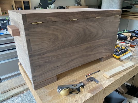

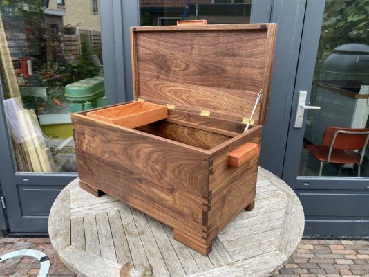

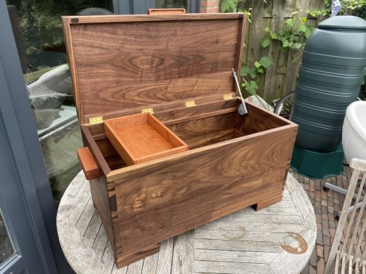

Hi Woodworkers!

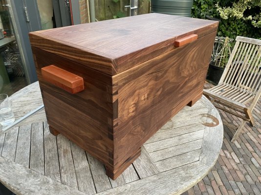

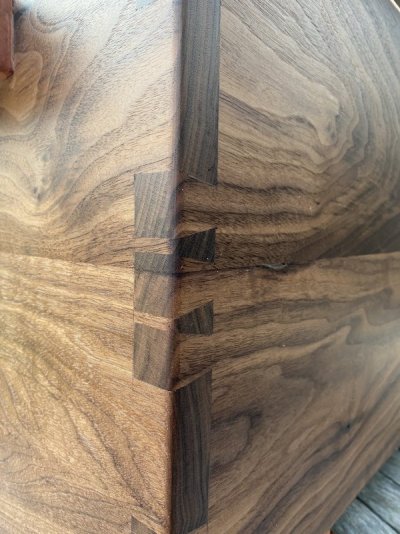

Een mede forum lid is onlangs getrouwd. Deze beste kerel is tevens een van mn beste vrienden, en hij heeft me aan de houtbewerking hobby geholpen. Maanden geleden was hij bij me thuis en stond hij te kwijlen bij mn Esdoorn kist met handgezaagde zwaluwstaarten. Ik wist meteen wat ik voor m moest maken als hij ging trouwen :)

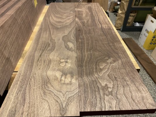

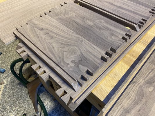

Een mooie trouw kist dus, met handgezaagde zwaluwstaarten. Hout gehaald, Am. Noten en Perenhout, en ben gaan afkorten en vlakken. Standaard procedure jullie kennen het wel…

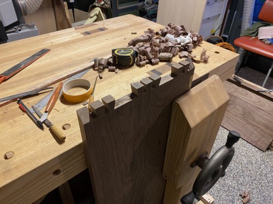

Vervolgens op een stukje resthout een patroon voor de zwaluwstaarten getekend wat ik mooi vond om te kijken hoe het zou gaan uitwerken in het echt. Dit leek mooi dus zo getekend, zo gedaan. Hoop zaag-werk zeg, maar goed het hoort erbij, zo maak je een kist voor het leven.

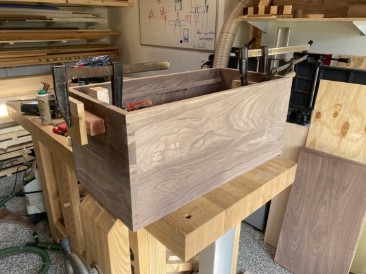

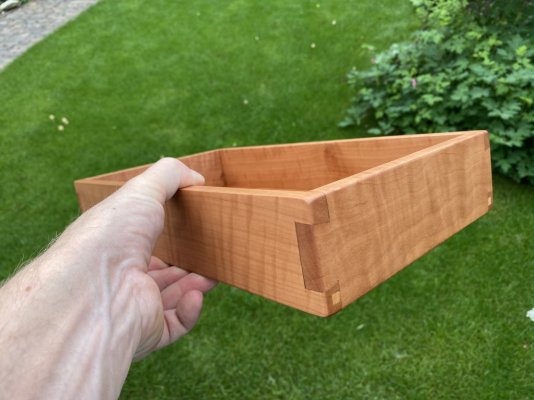

De handvaten heb ik gemaakt van Perenhout. Deze zijn allebei met 3 Domino’s verlijmd. Gaan er dus niet zo makkelijk af :) Het klep handvat is koud verlijmd, deze heeft geen kracht te verduren. Het schuivende bakje is ook Perenhout. Mooi contrast met alleen maar Am. Noten dacht ik.
De poten zitten ook met Domino’s verlijmd. De bodem zit opgesloten in de sleuf aan de onderkant en is dus zwevend opgehangen (met op 1 plek een dot lijm) zodat alles kan werken.

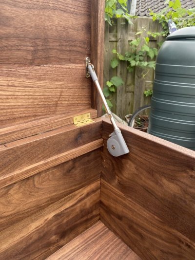

In eerste instantie heb ik gasveren toegepast. Speciaal uitgerekend op een bepaalde website, ik dacht ik bestel bij een duurdere winkel, dan zal het goed zijn. Ik had het mis. Misschien was het een uitzonderlijke productiefout maar ik vond de gasveren slecht van kwaliteit of de rekentool werkt niet goed. Dus toen gezocht naar een alternatief. Ik heb nu klep-dempers van een Japans merk gebruikt. Dit kan ik aanraden. Prachtige soft close, mooie kwaliteit beslag en de klep blijft goed openstaan (kan je nog stellen ook).

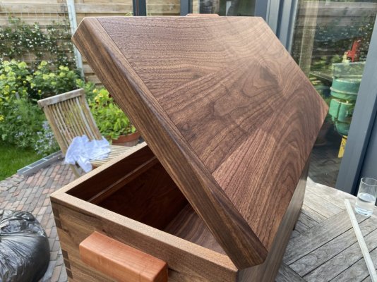

De afwerking heb ik met Rubio Monocoat (naturel) met accelerator gedaan. Erg mooi spul. Niet goedkoop maar wat een heerlijk product. Eerst tot korrel 320 geschuurd, daarna even wat water erover, daarna weer geschuurd en toen in de olie gezet.
Gelukkig vonden bruid en bruidegom het een mooi cadeau :)
En voor degene die denkt: ”Man wat ziet dat er perfect uit, dat lukt me nooit…” Nou… Deze kist is niet perfect, er zitten foutjes in, net als in ieder ding wat ik maak want ik ben ook maar een mens. Niets is perfect en toch is bijna alles is mooi! Bekijk het grote geheel en geniet ervan. En probeer het vooral wel zelf want zwaluwstaarten zagen is minder moeilijk dan het lijkt. Je moet vooral geduld hebben en een scherpe bijtel en zaag (en YouTube).

Die heb je heel mooi gemaakt! Daar zijn ze vast en zeker blij mee.

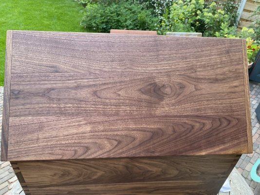

Heb je ook nog een foto van de kist met het deksel dicht?

Schitterend cadeau, niets mooiers dan zoiets persoonlijks. Ook nog eens top uitgevoerd, complimenten!

Mooi geworden.
Ik werk ook graag met monocoat en volgens het technisch fiche van monocoat hoef/mag je maar tot korrel max 150 te schuren. Ik denk niet dat 320 problemen geeft, maar het is meer werk:)

Ja de datasheet, die is voor dit product geschreven voor toepassing op vloeren. Schuren tot korrel 320 is helemaal fantastisch icm rubio kan ik je vertellen! Probeer het eens uit zou ik zeggen. Bovendien doet dat ook meer recht aan de glans die in t hout verstopt zit.
Maar je hebt wel gelijk, het is idd meer werk :)

Prachtige kist geworden, en die foutjes vertellen ook een verhaal (zeg ik altijd maar 🤔 ). Ik vind het zagen van zwaluwstaarten, zeker met zo'n mitered 45 graden kant altijd toch een zenuwslopend dingetje hoor... Vaak nakijken of je nou echt aan de goede kant afgetekend hebt, of aan de goede kant van de lijn zaagt. Deze is erg mooi geworden!
Heb je nog een merk / leverancier van de klepdemper waar je wel blij mee bent? Heb hier thuis nog een oplossing nodig voor een deurtje...

ja, ik stuur je wel een PB want ik mag eigenlijk geen reclame maken toch?

Heel fraai. Die foutjes die je maakte zijn voor mij in ieder geval niet te zien. Ik nodig jou ook uit op mijn bruiloft (y)
