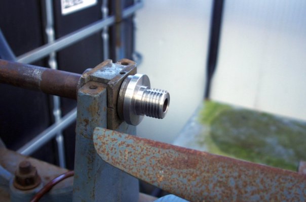

Die meenemer zit in een cilindrische boring ik heb niet gekeken of dat gat conisch is.
Dan is een verloop maken ook een goede optie, je verliest dan wat draailengte.
Als ik er een schroefplaat met M33 op draait en zodra hij de borst raakt zit hij vast, ik neem aan dat dat een slecht idee is.

Best mogelijk dat die buitendraad alleen is bedoeld om er een klos hout op te draaien. De rest van de constructie lijkt me niet consistent met een moderne klauwplaat.
Als dat ronde gat goed centrisch is zou je daar op verder kunnen werken. Een doorn met M33 draad. Dan kun je de bank verder in tact laten.
Al met al zullen vermogen en toerental niet zo hoog zijn.
11.335
4.307
Als je m33 wil, is het het makkelijkste om de as even op te lassen en er daarna m33 op te steken.

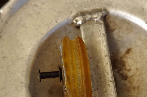

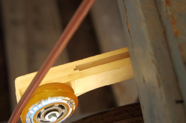

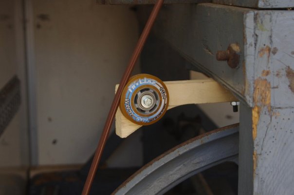

De riem liep er steeds af ,ik dacht, daar moet eigenlijk een spanner opzitten.
Naar de winkel en een soort takelblok gekocht met de bedoeling om het te verbouwen, toch afgekeurd.
Ik had in de schuur nog wat skatewielen leggen, die opgespannen op de draaibank en er een groef ingemaakt
Van een stukje afvalhout een houder gemaakt en vastgezet op de draaibank met een stokeind, dit is te verstellen.
