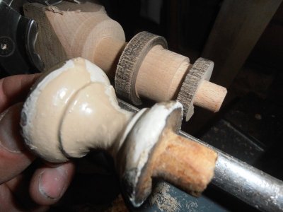

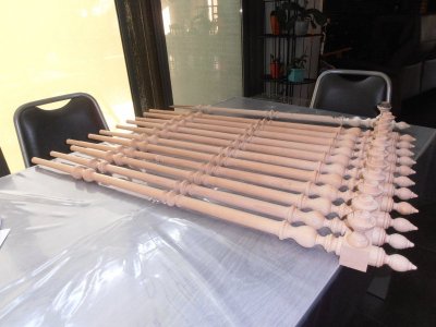

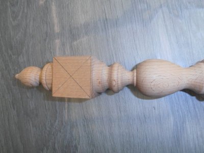

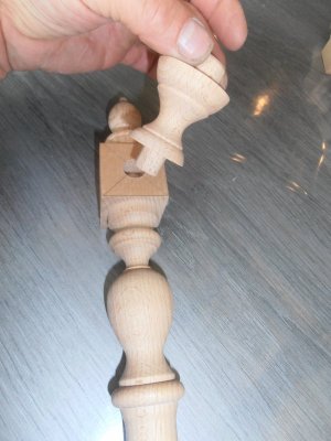

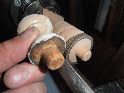

Nu rest mij nog de tussenstukjes van de balusters te draaien zoals je hier kan zien op de onderstaande foto.
Nu komende maandag mag je nog de laatste reeks foto's verwachten rond het maken van de tussenstukjes.

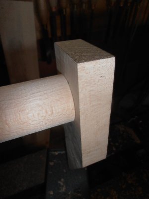

Begin februari dit jaar heb ik trapbalusters gedraaid waarvan nog kleine uitsteeksels/versiering moest gedraaid worden. Doordat ik niet duidelijk wist wat het allemaal moest worden wat betreft de kleine versiering is alles wat op de lange baan gekomen.
Deze week heb ik verduidelijking gekregen van mijn kameraad. Hij zat zelf volop in het werk en wist niet meer waar zijn hoofd stond bij manier van spreken. Vandaar de uitstel tot het draaien van de versieringen.
Vandaag heb ik alles gedraaid en zal morgen weer een reportage qua foto's bijplaatsen.

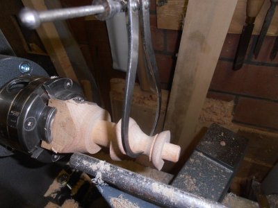

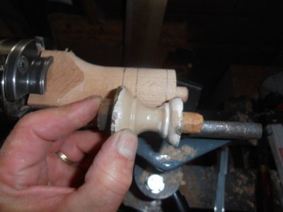

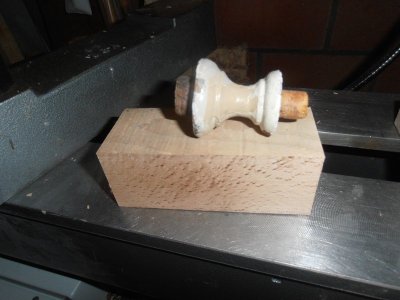

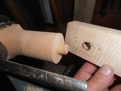

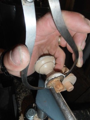

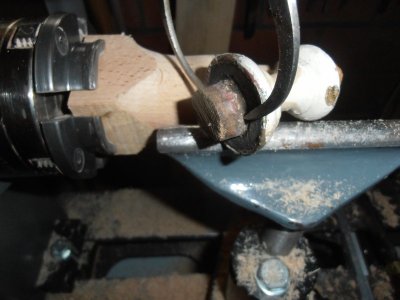

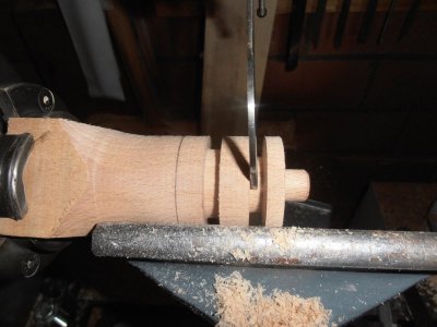

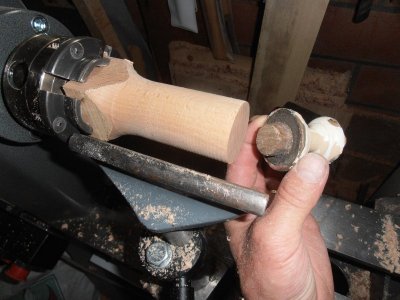

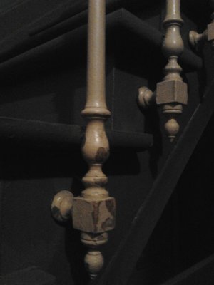

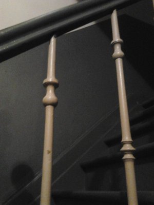

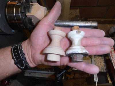

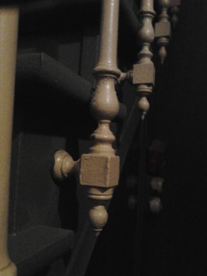

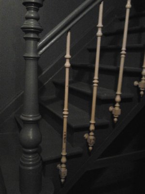

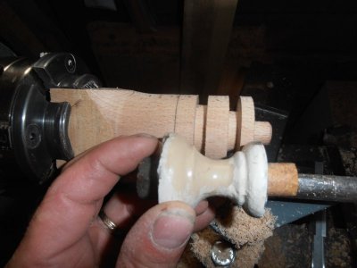

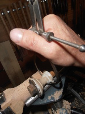

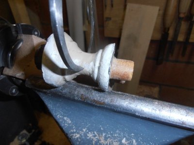

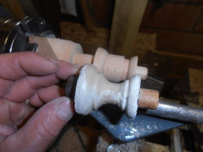

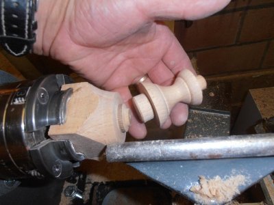

Hier nog de beloofde reeks met foto's rond de versiering aan de trapbalusters.

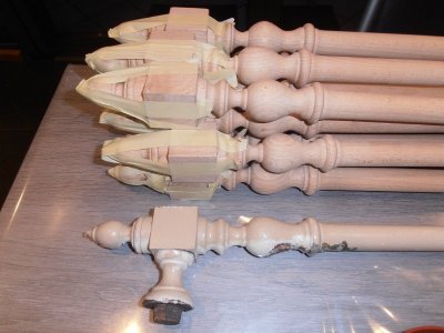

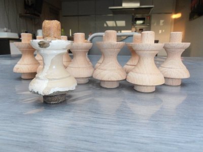

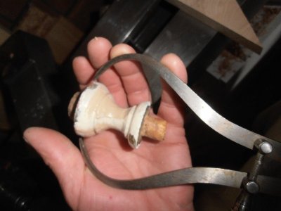

Eerst en vooral zal ik beginnen met de foto's in detail van de oorspronkelijke staat die ik onlangs heb gekregen.

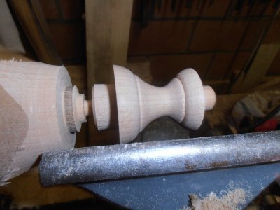

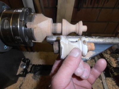

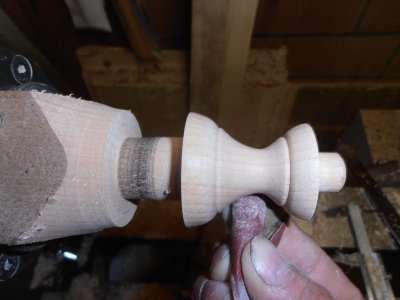

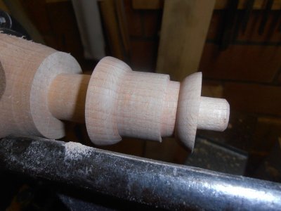

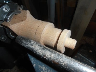

Hier de reeks rond het realiseren van de versieringsstukjes.

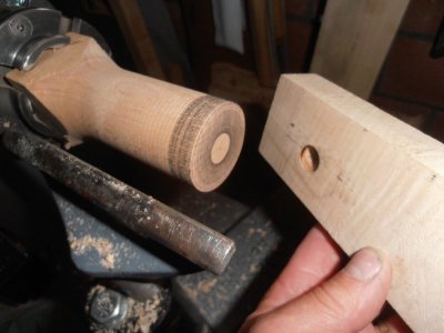

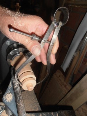

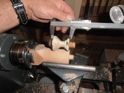

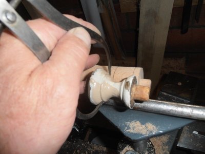

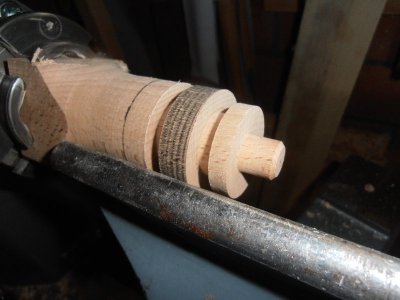

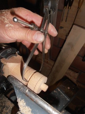

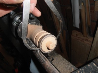

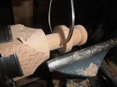

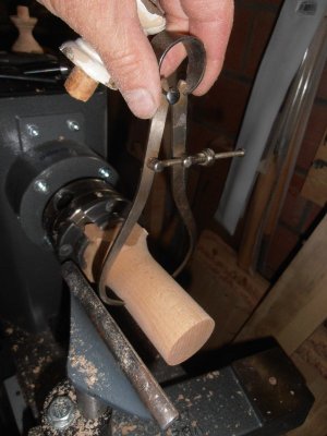

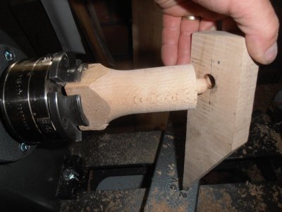

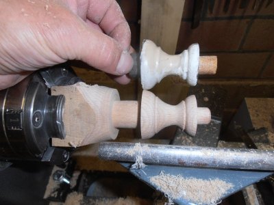

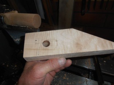

Er werd in een stukje resthout een gaatje geboord van een 15-tal mm om een deugeltje te draaien aan de versieringsstukjes en dit diende om telkens de dikte van de deugel te controleren.
P7020009.jpgP7020011.jpgP7020014.jpgP7020016.jpgP7020015.jpgP7020017.jpgP7020019.jpgP7020021.jpgP7020023.jpgP7020024.jpgP7020025.jpgP7020027.jpgP7020028.jpg

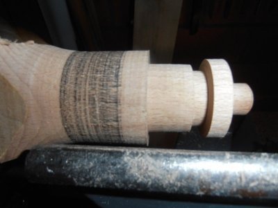

P7020051.jpgP7020052.jpgP7020055.jpgP7020056.jpgP7020057.jpgP7020058.jpgP7020059.jpgP7020060.jpg

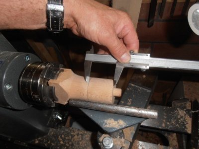

Dit zijn de resultaten van alle 11 versieringen.
Dit moest telkens maal worden afgemeten stuk per stuk.

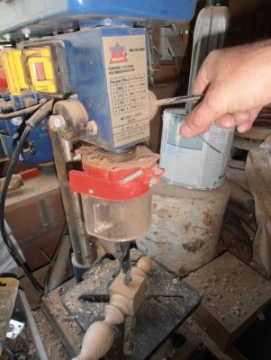

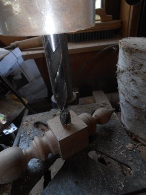

Als laatste volgde nog de gaten in de balusters boren voor de deugels die aan de versieringen werden gedraaid.

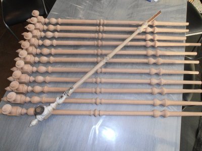

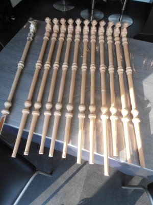

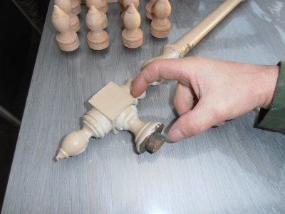

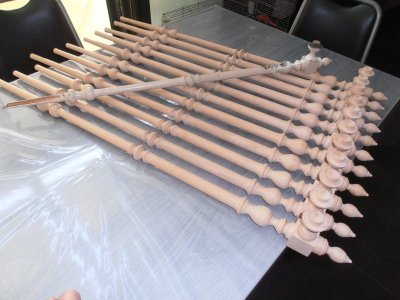

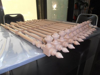

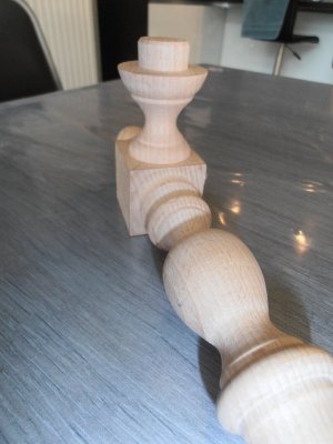

Hier het totale pakket van de balusters met versieringen.
Mijn kameraad zal in de wolken zijn. Het enige wat hij nog moet doen is op volle lengte zagen ter plaatse en lijmen.
Hopelijk past alles netjes, maar ik ben er vrij gerust in.
Hopelijk hebben jullie hier wat van opgestoken.
